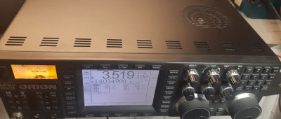

Nu på bänken en Ten-Tec Orion som vänder tillbaka till ägaren efter en fabriksåterställning, det var inte den första som rättar till fel efter det eller vad säger du DH.
Det som jag noterat i flera av de fallen är att den troliga orsaken är mantelströmmar som ställer till det med mjukvaran i stationen.
Mantelströmmar beror på obalans i antennerna och inte på SWR som många tror.
Även en dipol på det sätt vi har dem monterade är inte balanserade, då får de perfekt monterade upp på höjder där SAS befinner :D
Skickar med en bild på Ten-Tec:en, en riktigt bra radio på den tiden och fortfarande riktigt vass, den här dessutom i nyskick.
