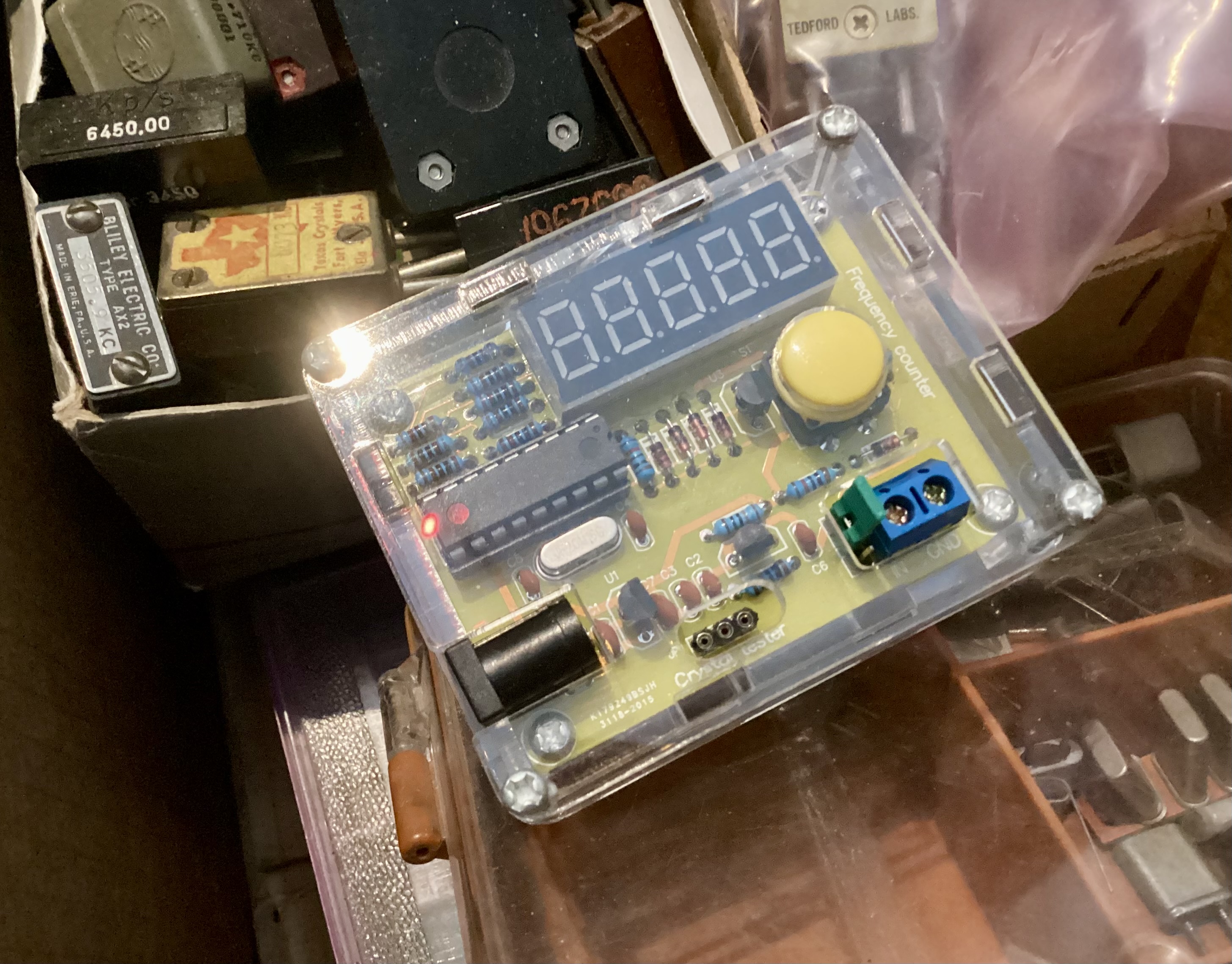

Till det är en sånhär behändig: Den hittar man billigt hos Ali m.fl. Den mäter kristallens grundfrekvens vilket är bra då det inte alltid går att lita på frekvensen som är stämplad på. 79,1375 som det kan stå på 2 kristaller kan diffa stort i verkligheten.
Ibland låter sej kristallprovaren luras…att visa t.ex tredje multipeln på 15MHz när grundfrekvensen eg skall vara 5MHz.
Sitter man mkt med det som jag gör lär man sej snart vilka frekvenser som kan förväntas.
En kristall som visas som ’15MHz’ kan man efter flera mätningar…man stoppar ner den i en sockel eller håller emot med fingrarna bara…läsa av som ’5MHz’ ändå.
