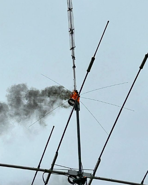

Hittade en rolig bild på nätet för ett tag sedan.
Enligt utsago körde operatören lite för mycket effekt på FT8 vilket gjorde det gick hett till
Re: Elda på för mycket
Kör så det ryker!
Ryker det inte så kör ändå...
Fire in the wire.

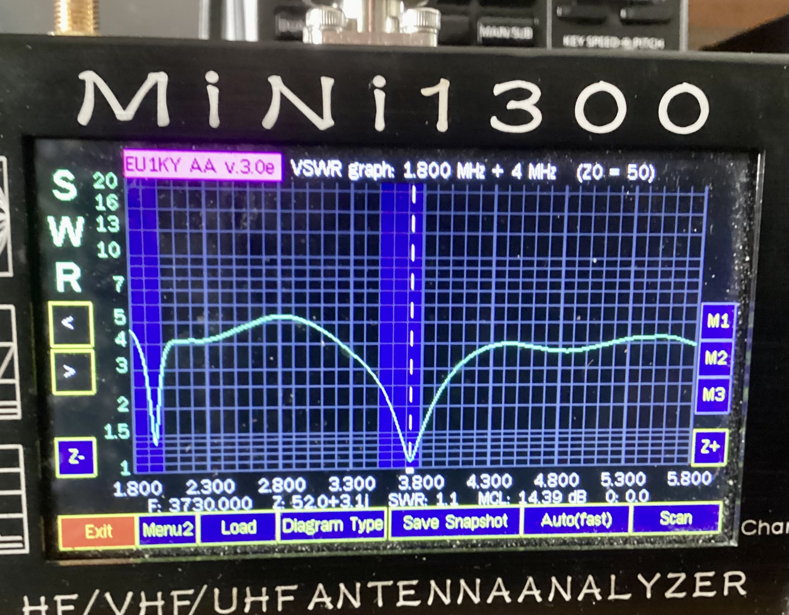

Satte mej som vanligt nu i afton i shacket. Knäppte på steget och gjorde mej en kaffe o livet lekte.
Kontrollera avstämningen på 3760 för att sedan va fit for fight på 3762 och incheckning på fredsgsringen där.
Avstämningen såg fin ut…peta lite på Load bara o allt va bra.
Hörde hur de drog igång där på 3762. Efter en stund drog jag på inmatad effekt lite…ist för de vanliga 38W in i steget jag brukar köra för att få ut mina 400Wattar skulle jag tuffa till mej med att dra på lite mer..
45W in istället…gick ner till…tror 3759 för sista kontroll innan jag gav mej ut i hetluften.
Tyckte då att ’de va skam va jag får ha vänstra kranen annorlunda…hmm.
Den högra brukar som sämst ge för lite effekt om den står fel. Den är bara att dra på för högsta möjliga värde.
Så gick det inte att göra nu…hmm. Ju mer jag drog på för högre värde, ju mer reflekterat fick jag också
Konstigt då jag aldrig har ngt reflekterat annars.
Sprang som hastigast över alla de andra banden jag kör på samma antenn….och alla andra band gav normala värden .. hmm.
Sprang mot köksfönstret o kika ut. Därifrån ser jag hela antennen i hela dess längder. Inget onormalt…inga trådar som trasslat in sej eller så.
Kroka på en analyzer: Här ser man tydligt hur jag har tappat 80m men har kvar 160 och 60m vilka har olika dipoler men med samma balun o koax jag har till 80m.
Ifall jag haft oxid nånstans så borde främst högre frekvenser lallat iväg…men både 160 och 60 m funkar ju…varför inte 80m då?
Jag har svept alla övriga band också som ser normala ut…utom ströresonanserna jag brukar ha på 27-29MHz på samma dipol som för 80m och som nu är borta med.
Alla trådar ser hela ut. Det vart inget i hästväg med effekt jag drog på med…det vart 500W eller så…o jag som har testkört på 650W vid några tillfällen.
Om det är väder till det får jag väl klättra upp under morgondagen o se om man kan se ngt?
Att den grova 2kvadrats kabeln skulle ha brunnit av o bara hänga i isoleringen tar jag som osannolikt men man vet aldrig.

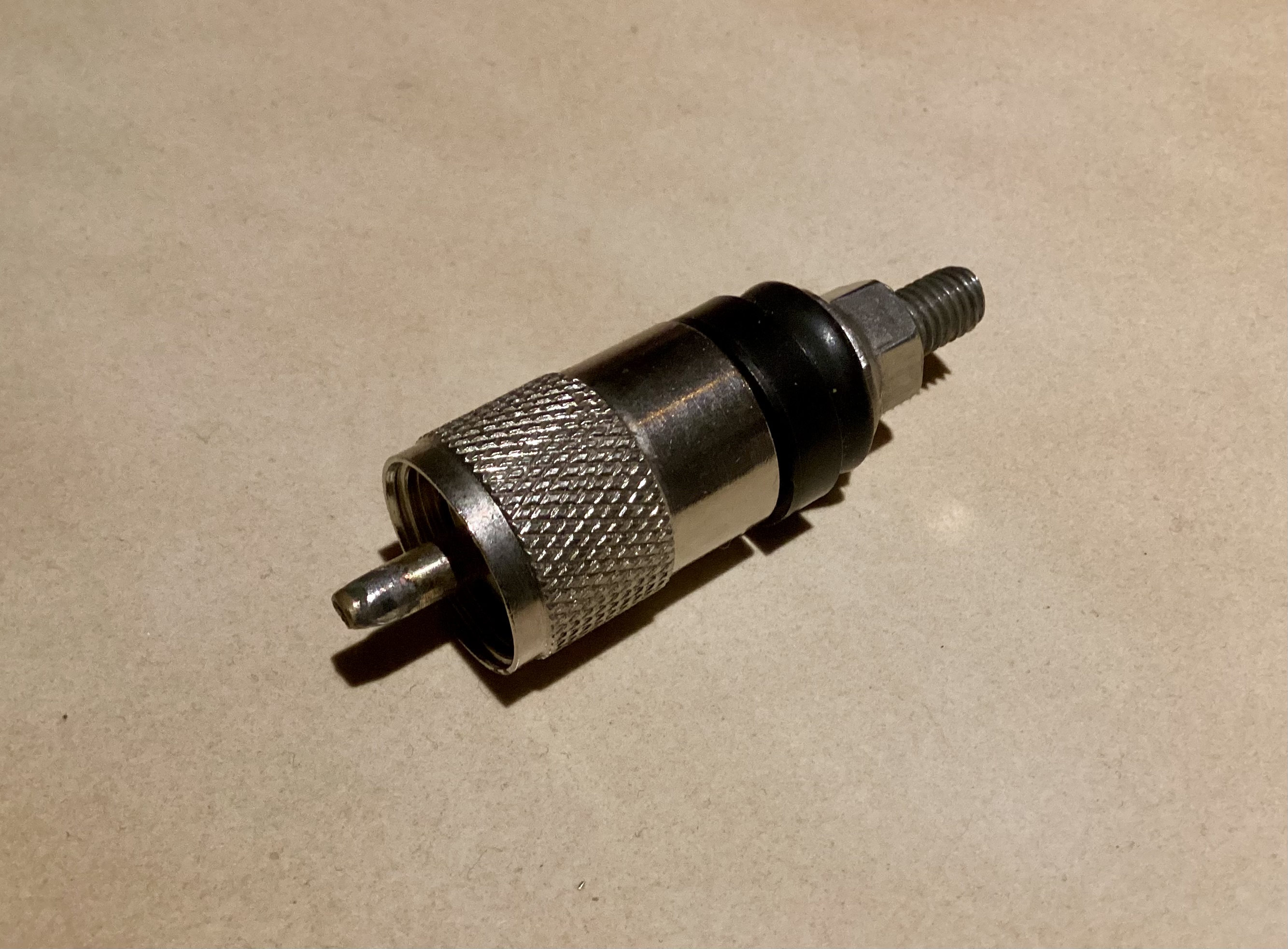

Detta är en M6/PL adapter jag gjort mej för många årsedan. Hade den flera år i taket på min Volvo S80.
En följsam MA 1’a med M6 till vardags och andra antenner liggandes i skuffen man kunde gänga på vid behov.
Radion vart en Yaesu FT-857.
Adaptern är gjord av en M6 skruv ngt planslipad i änden med virad och lödd koppartråd runt som sen är lödd i kontakten.
Limmad i övrigt med Epoxi som hugger fint både i skruvens o i kontaktens gängor o sitter då som helvete.
Idag har jag kontakten för tillfälliga saker när man snabbt behöver få reda på en M6 antenn’s egenskaper.

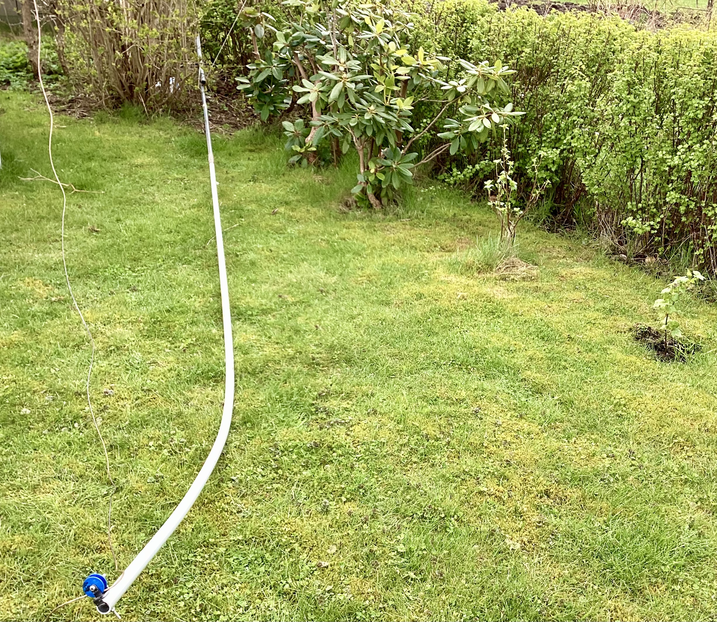

Nyss vart jag uppe i masten med medtagen antennanalysator o nämnd adapter gängad uppepå.
Lossade vart o ett av mina bägge långa dipolben…de som krånglar för 80m och krängde på dem ett åt gången på analyzerns M6 gänga o drog åt med en mutter.
Snabb svepning på norra benet gav ’oändlig swr’. Right. Höll nu analyzerns hölje liksom emot för galvanisk kontakt på masten i sej o gjorde en ny svepning.
Den här gången med ca 3.0 i swr.
Intressant. Då är troligen det benet helt fine.
Hängde då istället på det södra dipolbenet vilket gav ’oändlig swr’.
Testa även här att hålla analyzerns hölje mot den galvade ytan på masten i sej själv o svepte på nytt.
Fortfarande ’oändlig swr’ eller obetydligt bättre…kanske 7.0 i swr eller sådär.
Det södra benet gav alltså betydligt sämre swr än det norra.
Min antenn är en fandipol med fyra omgångar dipoler för en massa band. Alla sammanlagt 8st ytterändar är knutna separat i träd o friggebod där det passar.
Där antennen står i tomtgräns räcker inte platsen till riktigt för 80m’s varpå dipoländarna där nöds vika av runt hörnet sista 3m per ben.
Där i hörnen har jag klena maströr som flexar i vinden. Antenntråden gick tidigare genom plaströr precis i hörnen för att ge mindre elak vinkel precis där kabeln viker av. Plaströren åts snart genom så den varianten har jag förkastat.
På norra benet har jag ett gummiupphängt löphjul där kabeln viker av…o på södra ett löphjul där också men stumt monterat på det klena maströret.
Jag har hela tiden känt att det där…sista..med ett löphjul stumt på maströret nog inte är ngn hit.
Nu idag när jag konstaterat ngt fel på just det dipolbenet är därför det löphjulet o tråden som passerar just där…extra misstänkt.
Balunuslingen hänger på skruvad utliggare så antennen kommer ut drygt metern från masten som såklart fick lossas på först så man når med armarna.
Sen med alla 4 dipolerna så är den mkt tung. Det är precis så man orkar hålla den med en hand…efter klättringen upp iaf då man blivit andfådd redan där..
Jag lät den kassa dipolen för 60m jag ännu inte fått en enda kontakt på trots envetet ropande på 5363 usb varje helg senaste halvåret….falla ner på gräset. Ngt kilo mindre vikt att hantera också så lika bra vart det.
Iaf, jag lossade då det misstänkt dåliga dipolbenet för 80m och lät det fall ner på gräset. Klättra ner o fällde det 9m höga maströret som håller uppe det benet i hörnet så jag kom åt kabeln för inspektion.
Såklart vart biten som far förbi hörnet extra intressant: Se på fan. Lösningen med det där blåa hjulet är inte lysande…jag vet men det vart vad som kom upp i huvet när den restes. Får göra om det där…kanske helt utan hjul o bara ngn gummiflärp.
Man ser på kabeln att den är sotsvart på ett ställe…den är inte av men den har rullat av plasthjulet o legat mot jord i maströret. Höljet har skavt o skavt och igår när jag vresa på lite extra effekt vart det tillräckligt för att det skulle bli en ljusbåge o kabeln svetsades fast mot jord just där.
Gött när man till slut hittar felet.

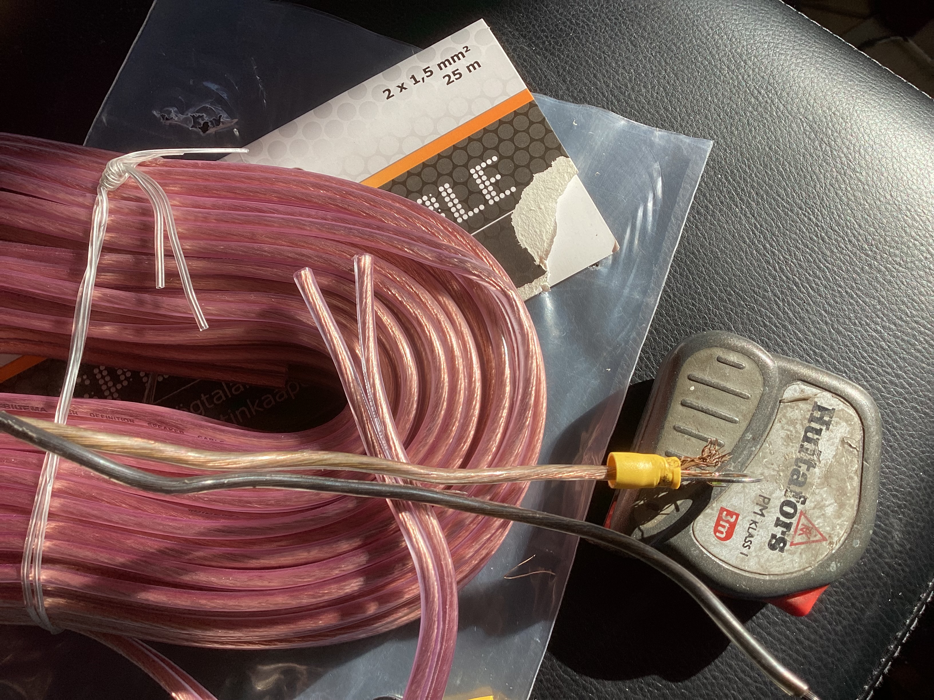

Min antenn har vart kass några månader…DH skrev: 27 apr 2024, 14:37
Jag gjorde en ful-lagning nu med en bit krympslang på där kabeln vart bränd så får jag hitta på ngt bättre till sommaren.
Idag har jag passat på i solen o felsöka antennen.
Fan-dipol med 2x3 ben. Flertalet olika band där ett av dem slutat fungera - 80m
Både koax och balun har krånglat tidigare så de gav jag mej på igen.
Långsökt eftersom alla andra band funkar…o de kör ju med samma grejor
Nu innan solen gick ner hitta jag till slut felet…
Lade märke till att jag har ngn slags resonans på 4100kHz ist för på 3750kHz.
Det är 10% för högt upp i frekvens…vilket SKULLE kunna tyda på att södra dipolbenet vore 10% för kort??!!
’10 procent….de e knappt 2m det ifrån trådens ytterände…man kunde ju spanat lite extra där kanske’
Högre upp i tråden kan man läsa om överslag jag fått tidigare vid qro där ljusbåge svetsat hål på kabelns plasthölje. Där har nu väta letat sej in och kabeln har ruttnat av inuti utan att det syntes på utsidan.
Detta är ungefär 17m ut på södra dipolbenet, dvs 2m från yttre änden…
Vart på gång att börja skarva och krångla men avbröt….jag får skaffa en ny trådbit o slänga upp ist.

Sådärr
Fixat nu. Gillar såndär högtalarkabel med många mjuka kardeler till ändamålet.
Man drar isär den dubbla kabeln och får två bitar.
Den gamle kabeln överst i bild. Notera hur svart den är i ena men inte i den andra änden.
Provkört med en annan sm6’a nu och på ’fullt spett’ utan ljusbåge så de e nog bra
