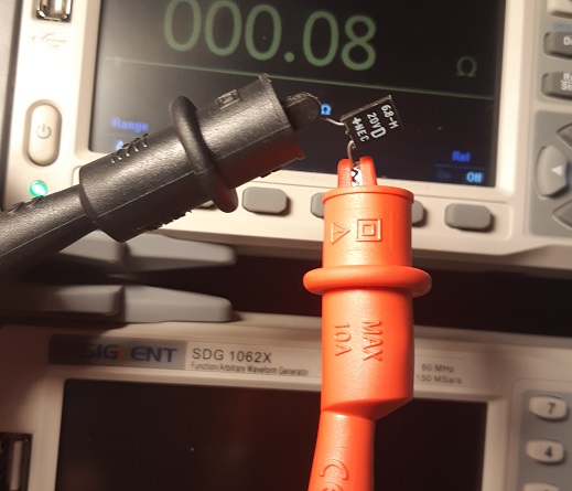

Tänkte slänga in en bild från felsökningen på en FT-301D.
Ingen sändning på grund av en rf-drossel som brunnit.
Den satt avkopplad mot jord med två tantalkondensatorer varav den efter drosseln som ohmmäter som på bilden.
Inte första gången gamla tantaler kortsluter så ny konding och ny drossel så är det full uteffekt igen.
