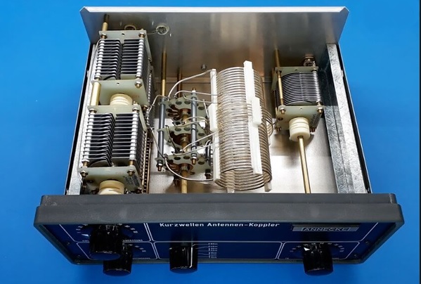

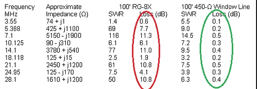

Med en tuner avsedd för stege är det en baggis att stämma av och bäst är en så kallad couple tuner som den från Annecke på bilden. Jag skickar med bilder på lämplig tuner och förluster hos en dipol klippt för 80m, med koax och med stege. Titta och njut :D

Förlusterna med din 80-dipol på 1,95MHz är väl främst att den har felaktig längd hur fint den än kan stämmas av.
Sen förlusterna, hurdan betydelse har de eg? +/- 6dB är blott 1S enhet vilket såklart kan vara mkt i vissa fall men för det mesta inte.

Håller med om att effekt är klar överreklamerat och vid ett ragchew QSO på 80m spelar det ingen roll om man tappar från 100W ner till 25W på en koaxmatad dipol men kolla förluterna på 10m, 12m, 20m och 40m.
Där har man i runda slängar 8W kvar från de 100w man börjar med.
Dessutom kan vi snacka om att idiottuna om vi tittar på SWR-kurvan på den koaxmatade.
Ett band, förutom 80m som den är klippt för, har en SWR under 3:1 och på 40m 116:1, hujeda mej.
