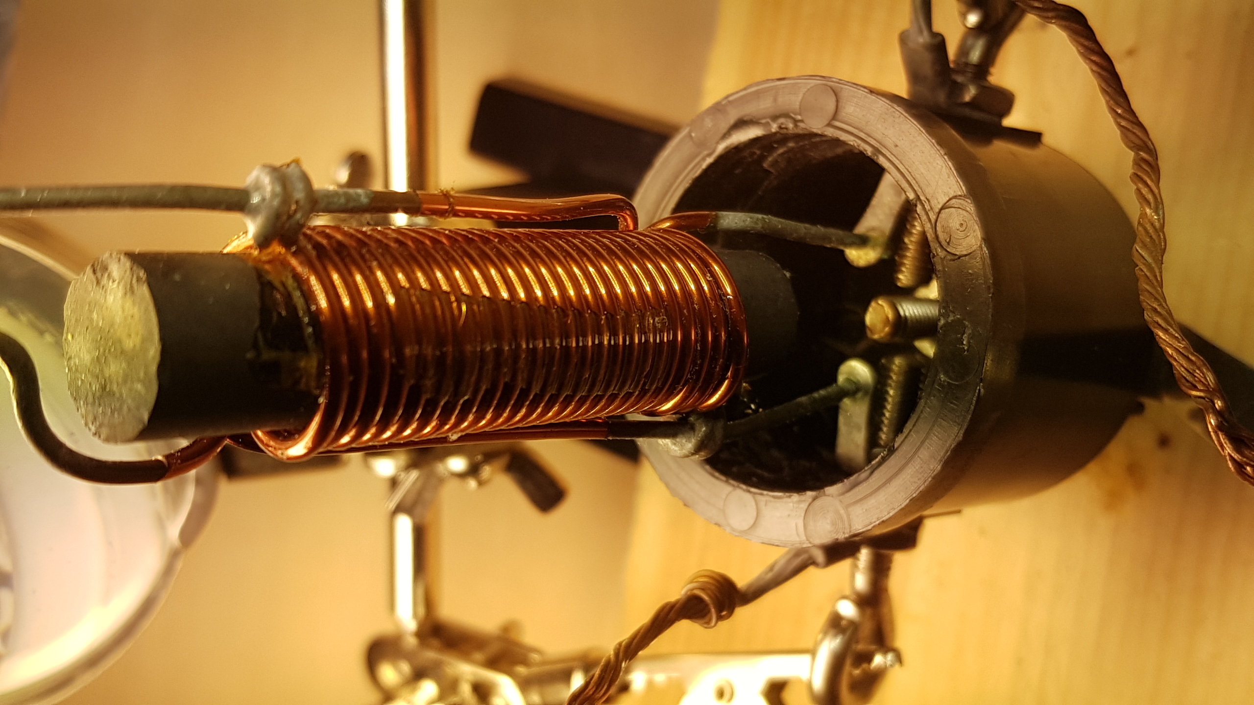

Trasig balun ?

När jag kollar så är 662, 663, 664 bilder på masten/vindsnurran och 667 är bilden på min trasiga balun.

Så balun, eller CM choke antar jag att det är. Ingen trafo. Utan omsättning 1:1. Obalancerad till balancerad. Jag har byggt massor med sådana med FT240 kärnor och likande. Aldrig varit med om att de pajat. Kör 1000W med lätthet. Använder inte trådar utan bra teflonkoax. Även om trådar säkert funkar också. En kärna är oftast tillräcklig. Får man 30-40 dB undertryckning så ger en kärna till bara några dB till i undertryckning. Så inte värt det. Dock har man lång koax så sätt en CM choke efter vägen. Det ger mer nytta. Annars plockar skärmen upp signaler som överförs till innerledaren. Många missar detta...
CM choke
CM choke
