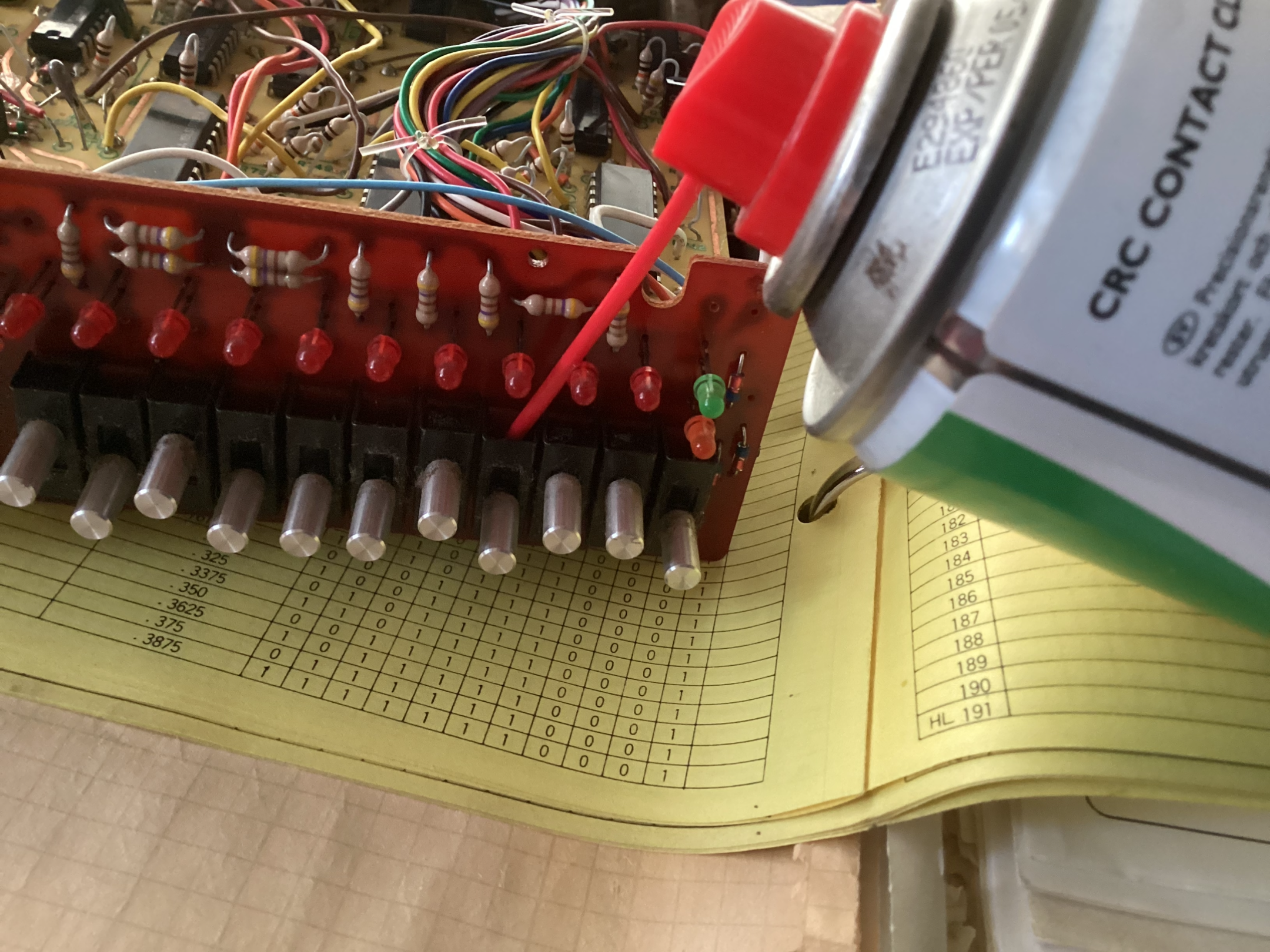

Vanliga fel på dessa är oxid i främst knapparna men även lite i kranarna.
On/Off manövreras med att vrida på volymkranen*. En liten tiny fjäderbelastad flärp klickar på en annan dito o kretsen sluts varpå scannern flyger igång.
Det är inte många hundra mA den klarar och brukar bli sotbränd eller på större radios från samma tid..mitten på 80-talet..bränna av helt.
Klämma emellan en bit skrivarpapper man drar ut brukar räcka.
Den här va knölig att komma åt så jag nöjde mej med att spraya enbart…verkar räcka - för stunden iaf.
Stört omöjlig vart den att programmera. Knapparna vart oxiderade nästan samtliga och gav knäppa resultat när man kontrollerade programmeringen.
Genom att stega fram manuellt till ngn kanal, kan man trycka på ’Check’ och en binär kod kommer fram på alla lysdioderna som man sen kan kolla av gentemot kodboken för att få reda på vilken frekvens som ligger inlagd.
Enda sättet att komma åt knapparnas vitala delar o spraya dem, vart att skruva loss kortet från fronten. Tålamodsprövande med mina korvfingar kan jag lova. Det gick dock vägen och även volymen fick sej en omgång med sprayet.
Fronten o rattarna samt kåporna åkte i disken när de ändå vart loss.
Nu är den ihopsatt, nyprogrammerad med de 4 åkerikanalerna…riks samt ett par båt-vhf lite på chans.
Står här och söker så fint. Blir intressant imorgon dagtid o höra de första rösterna i den…en antenn för 69MHz i masten 13m upp är kopplad till
Kamerans slutare va inte snabb nog…därför ser det ut som två kanaler samtidigt är inkopplad…men så är det såklart inte.
