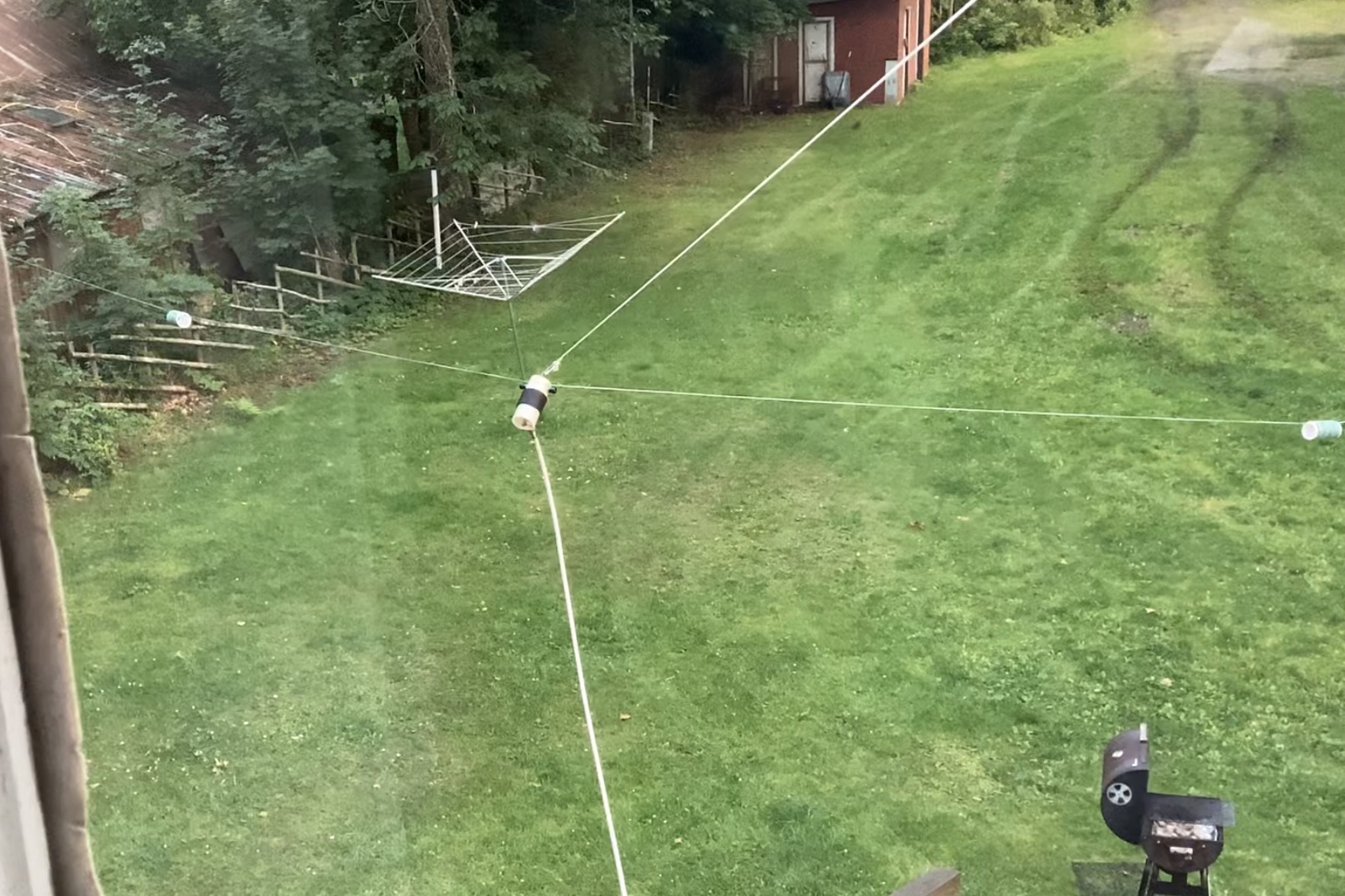

Det dog ut på 80m’s o jag vevade över på 27 där jag fick en hel del stationer med bullshit-dipolen jag fipplat ihop några dgr före.
2x7,5m varav delen som strålar på 27MHz är 2x2,5m.
Den satt på blott 4m horisontalt över gräset och lite förvånad är jag att jag tog såpass många på 27 som det ändå blev. Skall se…har ngn bild…
Bilden tagen genom fönstret. Vitt snöre upptill och vit koax nedtill.
Längsta kontakterna annars på 80m blev Norge, Jämtland, Sthlm, Gotland…och jag tror Blekinge men så vart det ju liten antenn på låg höjd med såatte…

Härligt, du är ju långt ifrån ensam som vill köra både 80m och 27MHz och gärna på samma antenn.
Du får lägga ut kontruktionen på nätet och kalla den för din signal.
Det har ju hänt förut, jag tänker på W3DZZ och G5RV med fler.

Det du byggt är lite på samma sätt som de trådantenner som DX-Supply säljer.
Det är ganska tyst om hur de fungerar då det bara är en spole som i ditt fall som sitter på trådarna.
Man förväntar sig i regel en trap som består av en induktans paralellt med en kapacitans.
Din antenn och de antenner DX-supply säljer har också en trap då kapacitansen sitter mellan varven på spolarna.
Det kräver en massa spring att åstakomma din antenn för 80m och 27MHz och den finns inte finns att köpa på marknaden så go ahead och marknadsför den med din signal som namn.
