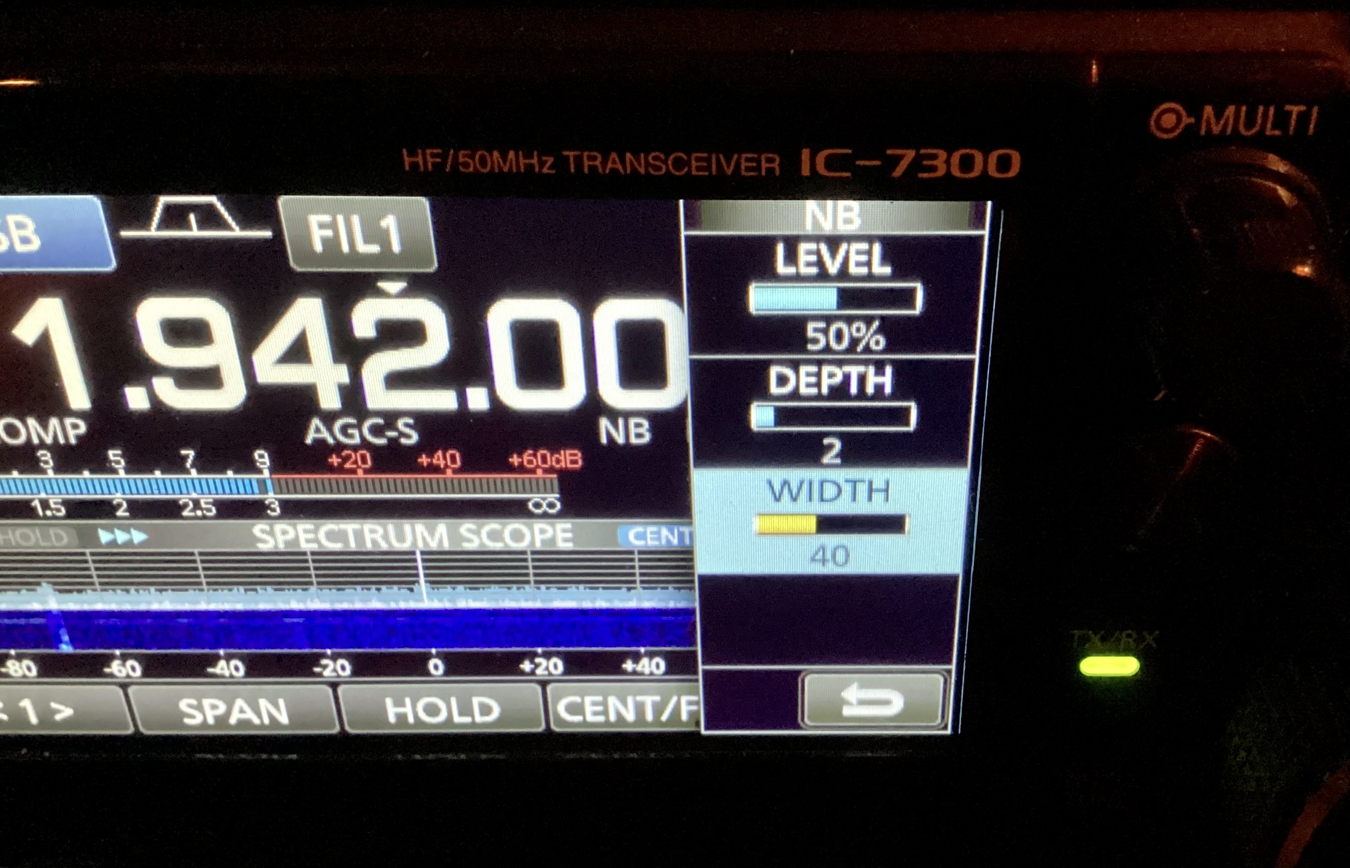

Mina Icoms har dock ställbar NB så man kan ställa den precis så som man tycker behövs.
SDR radios har fin fin noisereduction som funkar utmärkt. Den är också ställbar på mina Icom’s.
Yaesu kallar samma sak för DNR, DigitalNoiseReduction men det är precis samma sak som t.ex Icoms NoiseReduction.
NR eller DNR för all del…är eg det enda filter som verkligen funkar o förbättrar ssb’n. Alla andra filter o dsp får det ju bara att låta sämre..
På Icom IC-7300/705/7610 Tryck på NR eller för all del NB och håll den inne ngn sekund…så kommer man in i menyn där man enkelt ställer den som man vill. Min NR har jag på en 4.
