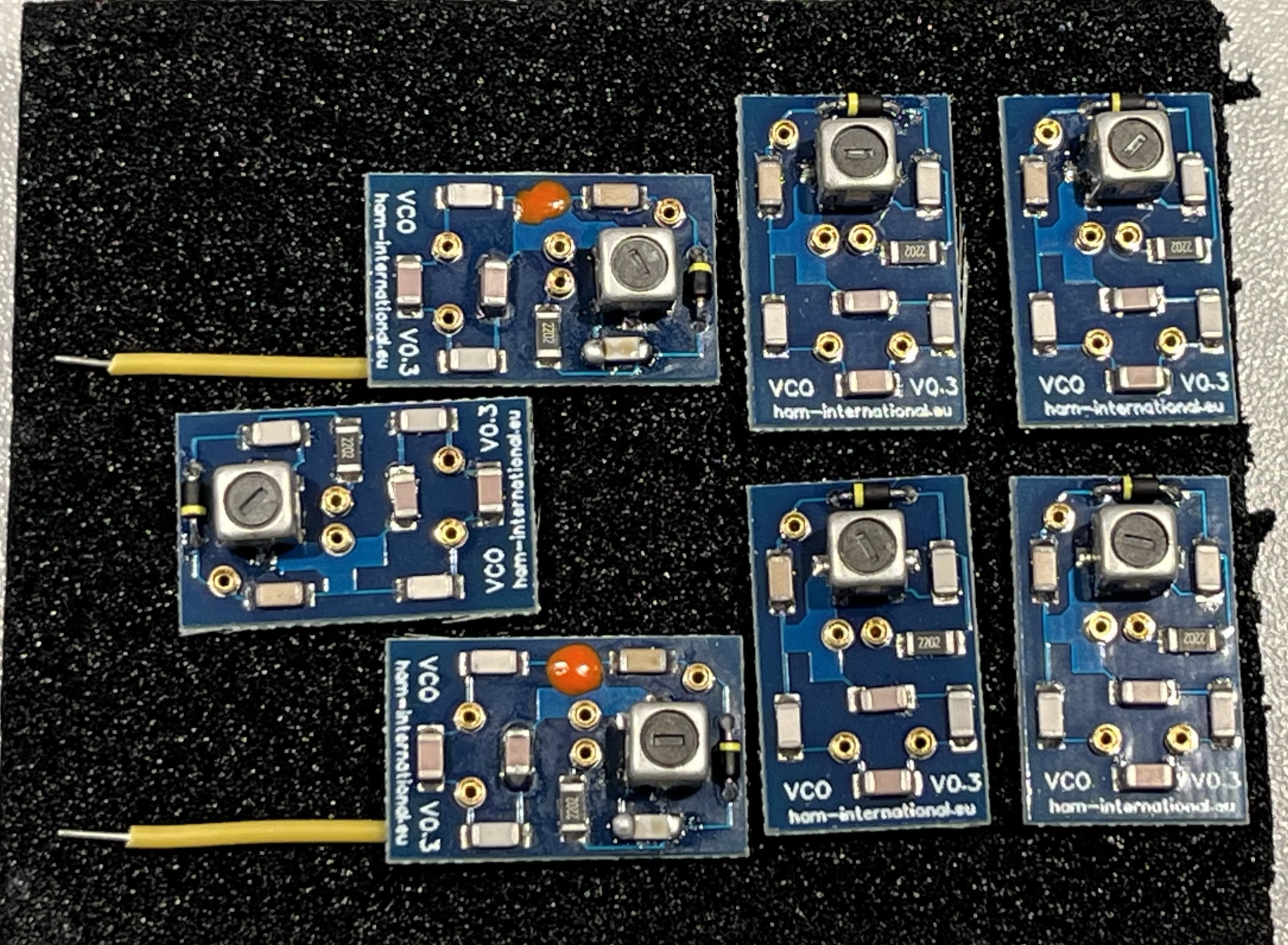

Fick ääääntligen hem lite komponent-godis från Frankrike.
Det är moderna versioner av VCO-blocken (de som brukar kallas gröna resp orange) samt MOSFET-ersättningar till 2SC1969. :D
Här är en bild på VCO-blocken:
Jag har för mig att dom med en orange "dot" på är de som passar på t ex Jumbo3, Multimode3, Concorde3.
Det gröna VCO-blocket skall passa bland annat Cybernet-chassina PTBM059COX and PTBM121D4X.

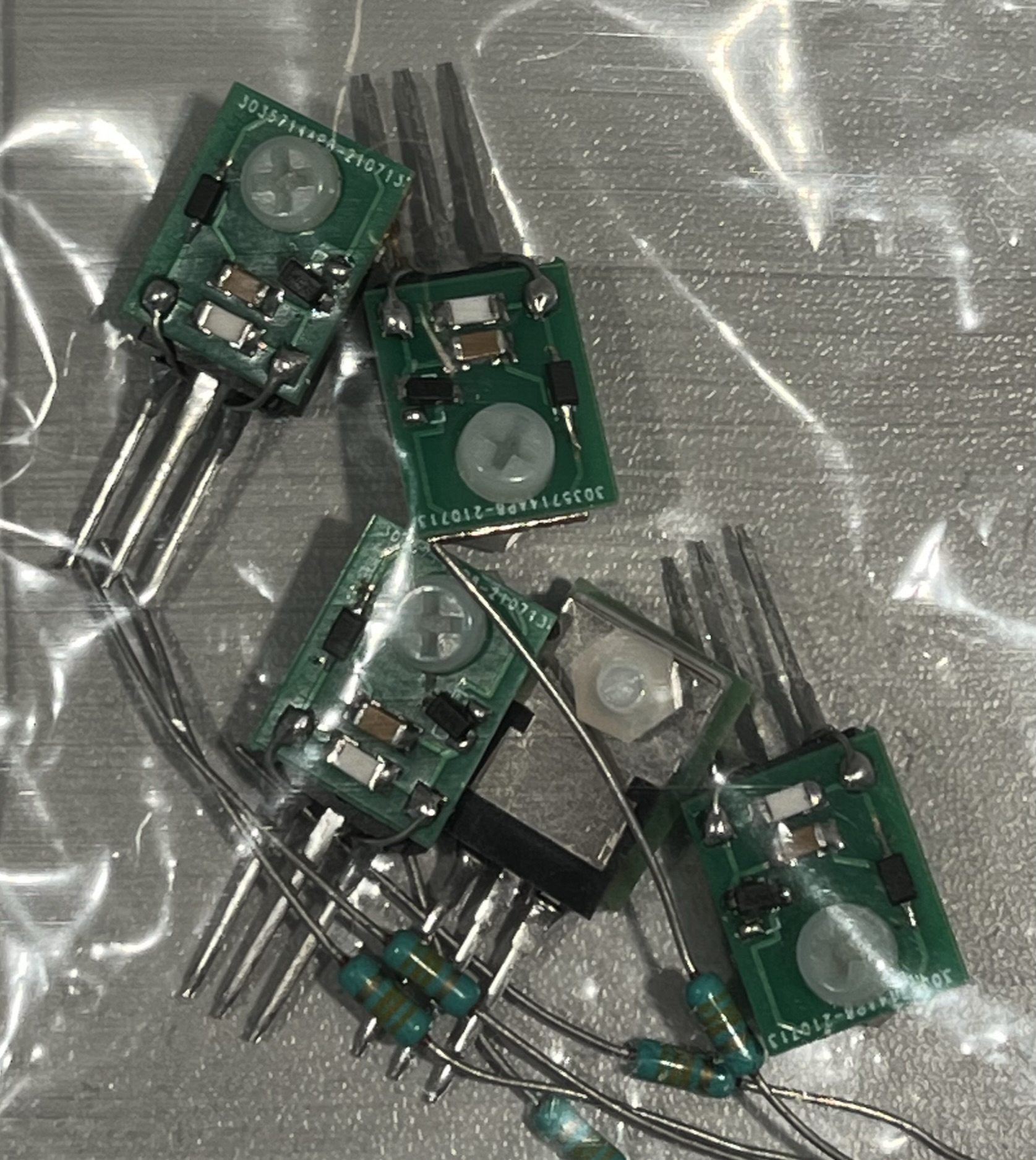

Sen fick jag också hem MOSFET-ersättning till 2SC1969-trissan:
Det är en direkt ersättning och pinkompatibel. På PTBM059-chassit så behöver man ta bort R38 som är på 10 ohm och R39 skall bytas ut från 100 ohm till 33kohm:
MOSFET replacement for PTBM059.JPG (31.89 KiB) Visad 2937 gånger
På PTBM133-chassit så tar man bort R41 som är på 10 ohm och byter ut R42 från 68 ohm till 33kohm:
MOSFET replacement for PTBM133.JPG (21.65 KiB) Visad 2937 gånger
Det lär dock dröja ett aaaaantal månader innan jag får mitt labb klart och tid över att testa dessa. Känns dock skönt att ha dom hemma i lådorna. 8-)

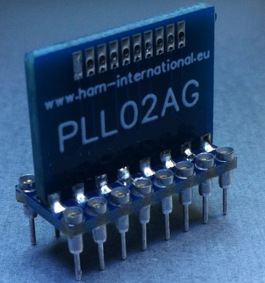

Väntar också på en modernare variant av PLL02-chipet och dom ser ut så här:
Köpt dom av Stephane som driver ham-internation.eu och FB-gruppen "Ham International"

Spännande.
Kan man förvänta sej några benefits vid byte av fungerande 1969’a till en såndär, vad tror du?
PLL’er brukar klara sej fint tills ngn slinter med mejseln då..

DH skrev: 08 aug 2023, 14:37 Kan man förvänta sej några benefits vid byte av fungerande 1969’a till en såndär, vad tror du?
Det finns en hel trådar lite här o var på webben som är för resp emot bytet till MOSFET. Jag gör som sagt INTE det bytet för att få mer effekt utan för att:
1. Får inte tag på 2SC1969 till vettigt pris om inte är kina-fake
2. MOSFET:en är inte (om jag förstått det rätt) lika känslig mot fel SWR.
Fick tag på en bunt Eleflow CB20W som är en perfekt ersättare till 2SC1969 men även dom verkar det vara svårt att få tag på nu.
He he precis och det har hänt mig 2 gånger... :oops:

DH skrev: 08 aug 2023, 21:37 Vadå, ger de mer pwr än 15W menar du?
njaeee... bytet görs enbart för att det är så svårt att få tag på ÄKTA 2SC1969:or.
Jag har köpt från Dönberg Electronics som ligger i Irland för en tid sedan men glömde bort att kolla om dom verkligen är äkta:
https://www.donberg.ie/descript/2/2sc_1969.htm
Tittar man på bilderna så ser dom faktiskt lite fake ut.... :(
Däremot så har jag hittat (men ännu inte beställt) en 2SC1969 från en tillverkare som heter HuaGao. Säljs av internetfirman RoWaves i Rumänien och vad jag förstår så har andra i alla nämnt att dom verkar funka som dom ska.
https://rowaves.com/rf-transistors/2sc1 ... r-rowaves/
Och tillverkaren HuaGao:s sida:
https://www.icamanufacturing.com/shop/p/hg-2sc1969
Kollar du Stephane's FB-inlägg på
https://www.facebook.com/groups/1671510 ... 500208100/
så ser du att han listar effekten på sina MOSFET-moduler som
"Replace the PA (dead) with a mosfet, 10w AM, 15w FM, 20w SSB"

Det skrev du högre upp också…men jag undrade om de ger mer kräm…vilket de verkar göra enl vad som står längre ner, 20W.
Märkligt att AM effekten anges som den gör. Den brukar ju annars vara 25% av vad trissan ger på FM/SSB.
Tänker man plocka ur mer kräm än med 1969’or…det gör inte du men om ngn annan skulle göra det så får ju resten av radion orka med det också. Även om drivtrissan 2sc2166 orkar med det så kanske inte kylningen gör det.
Iofs lätt att fixa med mer skrot flänsen får bestå av då mer skrot alltid är bättre än att blanda in fläktar som kan krångla eller suger in damm i radion om de sitter invändigt.
Är det lika svårt att få fatt i 2sc2312’or? Vill minnas jag ersatt en 1969’a en gång med en 2312’a med bra resultat. Om jag inte blandar ihop dem nu vill jag minnas att 2312’an skulle klara högre effekt men ha lägre förstärkning än 1969’an varpå effekten sjönk en aning. Det kvittar ju helt bara man får igång radion igen.
