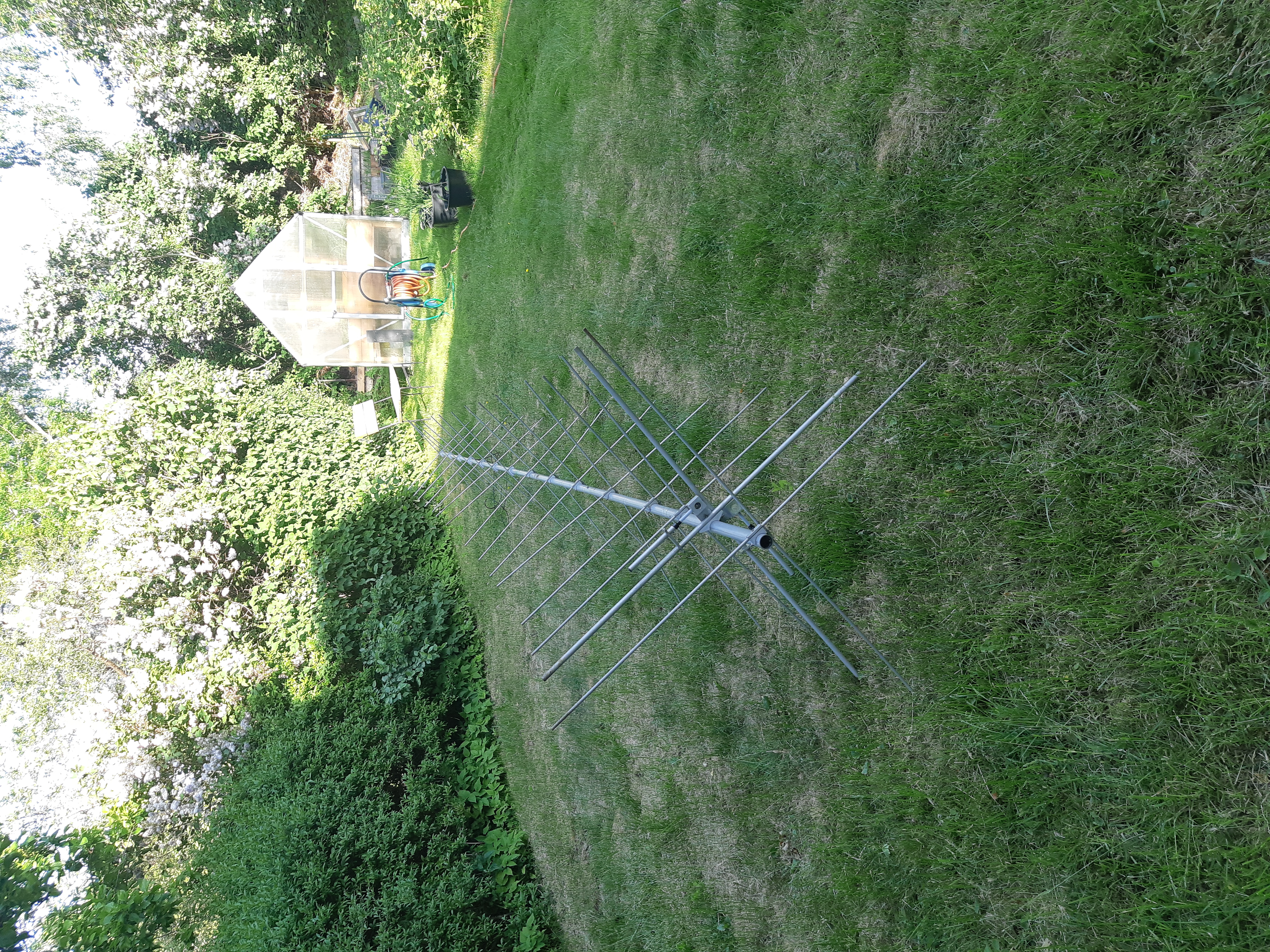

Dåligt med trafik på 2m här så nu ger jag bandet den sista chansen.
Hämtade en redig kratta i form av en 2x15 element kryssyagi härom dagen.
Nästan 7 meter bom så det blir förstås ett projekt att få upp den på min rotor ovan kortvågsbeamen men kommer den bara på plats så håller mast och rotor utan problem.
Tanken är i första hand CW och digitalt och upp till 200W på låga delen men även en och annan lite långväga repeater kommer nog också fram.
Blir det inte bättre med QSO:n i loggen med den här så är mina 2m prylar till salu inklusive antennen :)

Nyfiken fråga POP.
Kryssyagi ! Växlar du mellan vertikal och horisontal antenn eller är den kopplad med båda samtidigt ?

Den växlar jag mellan polarisationerna med ett antennrelä.
DH, ca 10m RG213 så mindre än 1dB i förlust på 2m, mitt schack är rakt under masten på andra våningen så nära och bra.
