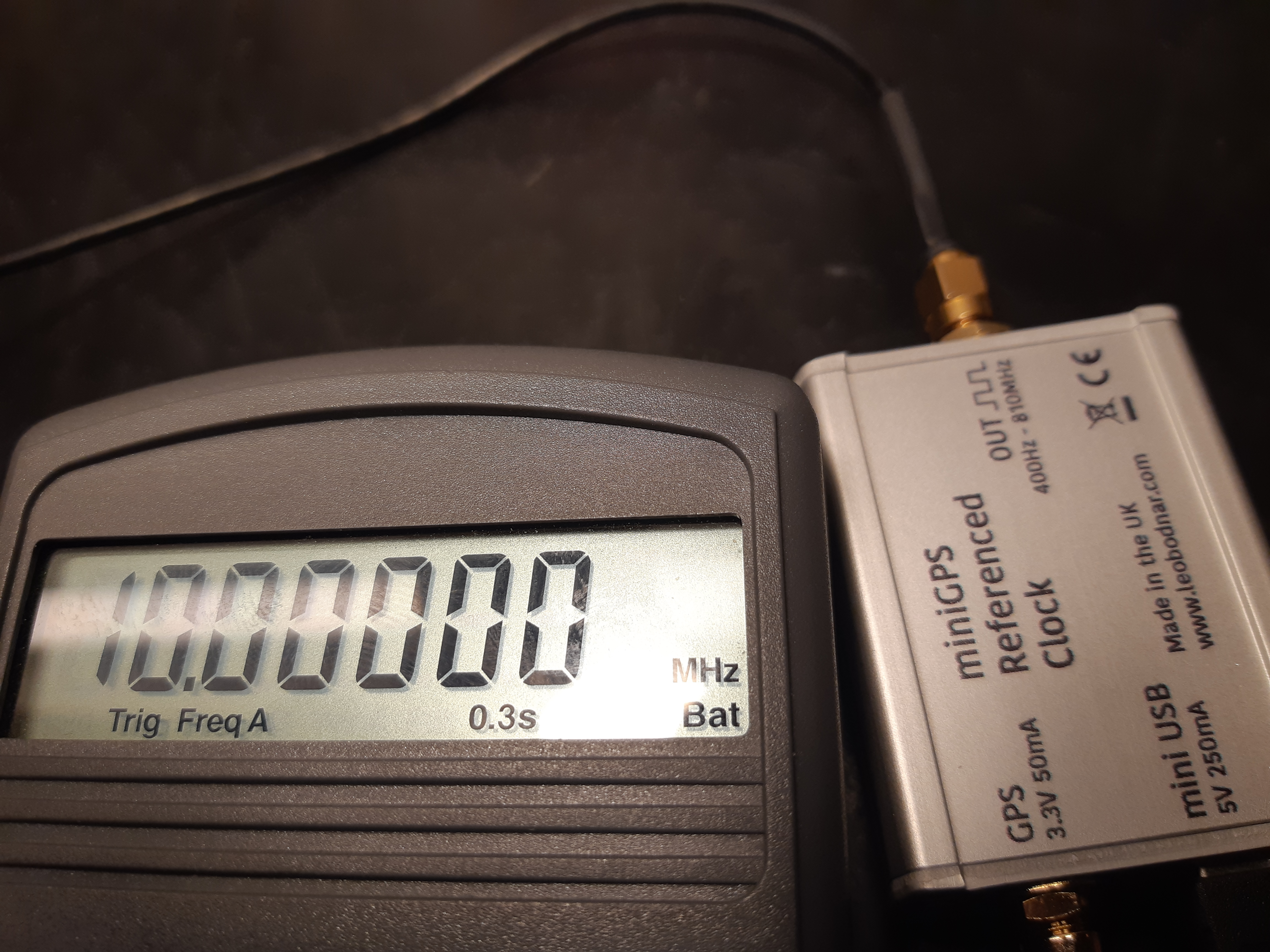

Fick min frekvensnormal som jag beställt idag.
Den är GPS-styrd och när den låst på GPS-sateliterna så är felvisningen på utsignalen från den några miliondels Hz per Mhz.
Riktigt bra när man skall kalibrera instrument eller av någon annan anledning vill ha en exakt frekvens att förhålla sig till.
Det första jag gjorde var att kolla min portabla frekvensräknare som är hyfsat billig och som syns på bilden så lever den upp till förväntningarna.
Nu väntar det att kolla min bänkräknare och sedan övriga instrument.
Inte så dyr och rekomenderas om man vill ha koll vart man ligger.
Sök på Leo Bodnar.
