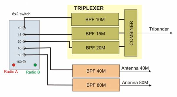

Absolut! Bra inlägg där, det där med separat lysningsantenn vid RX hade jag glömt.
Ja en mottagarantenn är ju det viktigaste på ett sätt, kan du inte höra dom så blir det svårt att köra dom.
Har länge funderat på att skaffa en rrriiiiiktigt riktigt bra mottagarantenn och sedan ha ett relä som kopplar om vid TX.
Har en Icom 7300 som dessvärre bara har en ingång. Att göra A/B tester kräver extern omkopplare. Håller på att bygga en egen antennväxel men det tar lite tid.
Just nu har jag en till mina trådvertikaler så jag kan växla mellan en multivertikal för 10, 20 och 40m (+15m) och en vertikal koax-dipol för 11m som hitter högre upp (funkar kanon). 24v DC för att skifta, går riktigt bra.
HF är ju tacksamt då det nästan är "Likström" i jämförelse med VHF och framför allt UHF så nästan vilka reläer som helst som tål lite mer effekt funkar bra. Vet inte hur det blir uppåt 10m, där börjar det väl bli lite förluster i kontaktytorna inuti reläet kan man gissa.
