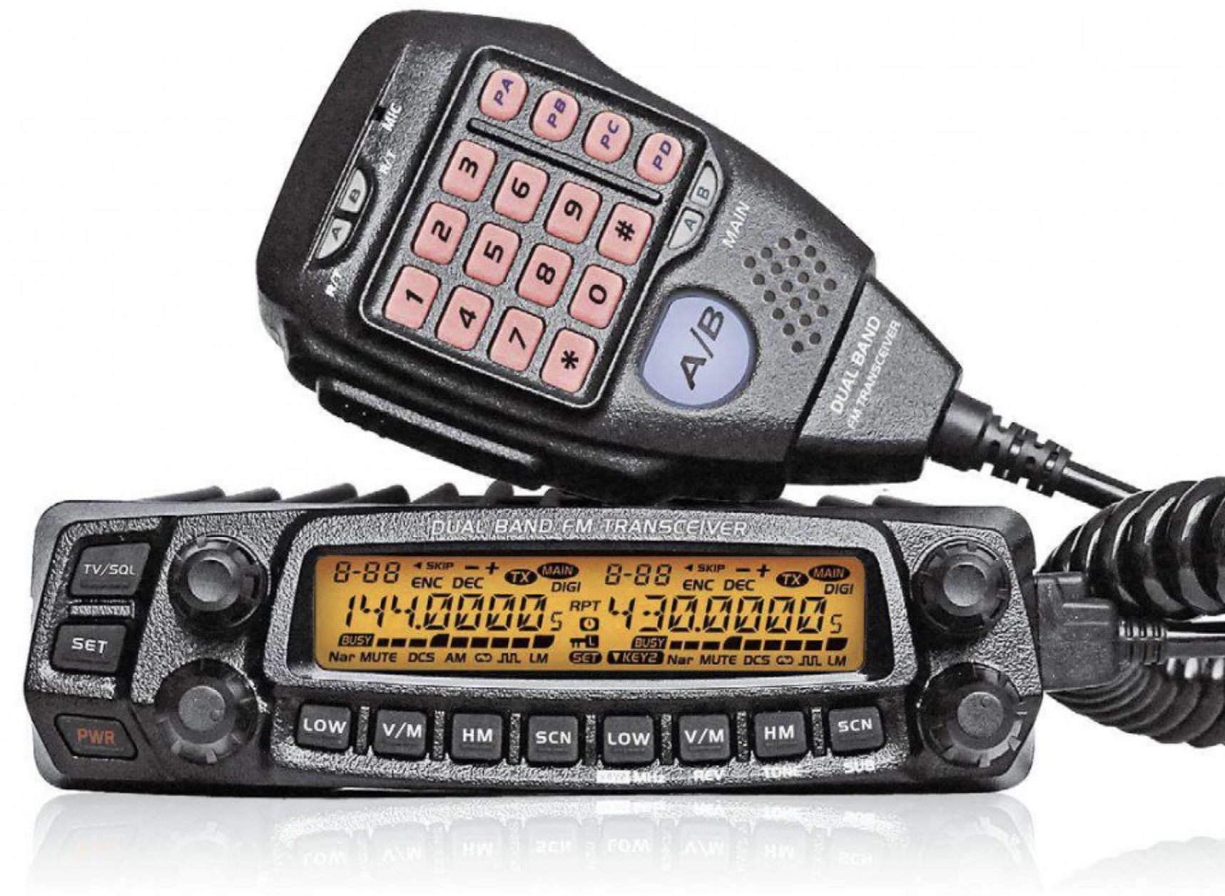

Som jag ser det finns det kanske 4 olika mobilstationer från Kina man faktiskt kan köpa och använda IFALL MAN HAR LÄGRE krav.
En av dem är den som är en klon på din Alinco, Anytone AT-588.
En monobandare…finns för 70cm som din men även som 2m’s, 69MHz m.fl.
Helt ok radio.
Sen finns det små ciggpakets radios…små söta, platta radios…jag har flera såna…monobandare de med…ger ngt på 15W eller så…skitbra radios faktiskt.
De duobandare som kan komma på fråga är just de AT-778uv eller AT-5888uv som du kikat på.
Det finns även en Wouxun också men de kostar fem tusen eller ngt o då tar man hellre en japan…så de lämnar jag dithän nu.
AT-5888uv ser ut att vara en klon på den Yaesu FT-8800 jag hade en gång o som jag vart sjukt besviken på.
AT-5888uv har jag faktiskt aldrig ägt själv. Jag har kompisar som haft äldre versioner under annat namn som gillat dem för att de vart billiga….men inte för dess handhavande riktigt.
Det är ett gott antagande därför att det kan bli mkt manualläsande med 5888’n vilket ev inte leder nånstans då kinamanualer lämnar mkt att önska.
T.ex stjäl de japanska benämningar på balla funktioner typ DSP, Scrambler mm som de påstår att deras kinaradio också har. I verkligheten är det ngn skitfunktion typ dimmer i displayen de kallar för ’DSP’ när den japanska benämningen är ett avancerat digitalt filter som förbättrar mottagningen o som fördyrat radion en tusenlapp pga DSP’n.
Scrambler är en teknik för att försvåra avlyssning. En teknik som hackar sönder talet och som dechiffreras i mottagande radio med rätt Scrambler kod inställd som gör om rappakaljan till läsbart tal igen.
På kinaradios kallar de de vanliga subtonerna, ctcss som valfri 199kr’s PMR radios också har för ’Scrambler’.
Man får ha ett filter för ögonen när man läser specar om kinaradios alltså.
Ingen kinaradio är mer avancerad än enklast tänkbara japanska säg 10 år äldre är.
Jag tänkte framfört AT-778’ans fantastiska mikrofon…men så ser jag att AT-5888 har samma slags mick…o således troligen har i princip samma funktioner.
Den är ngt klumpig och lyser som en julgran med ilsket vitt o blått sken.
Den kan dimras…utom det blåa….den kanske man kan pilla isär o måla över lampan?
Olika LED lyser beroende på vilket band man kör, A eller B( eg. vilken VFO man kör, A eller B)
Den har även inbyggd högtalare. På 778’an kan man välja om den skall låta eller den som sitter i själva radion eller om båda skall låta….och jag har för mej…glömt…men tror man kan välja så att ena VFO’n låter i ena högtalaren o den andre i den andra o vice versa.
778’an sköter man i princip allt rattande på en o samma ratt. Man trycker på ngn av de sex knapparna först för att välja vilken funktion ratten skall ha, sen rattar man.
T.ex Vol eller Pwr etc.
De sex knapparna är programmerbara. Man väljer vilka sex vanligaste funktioner man vill ha ’framme’ att kommas åt enklast. Man kan enkelt trycka fram sex st nya funktioner man i förväg bestämt man vill ha också…eller ytterligare sex.
Man kommer snart in i det.
AT-5888’an har ju fler knappar och är kanske enklare på ett vis men säkert jobbigare på ett annat.

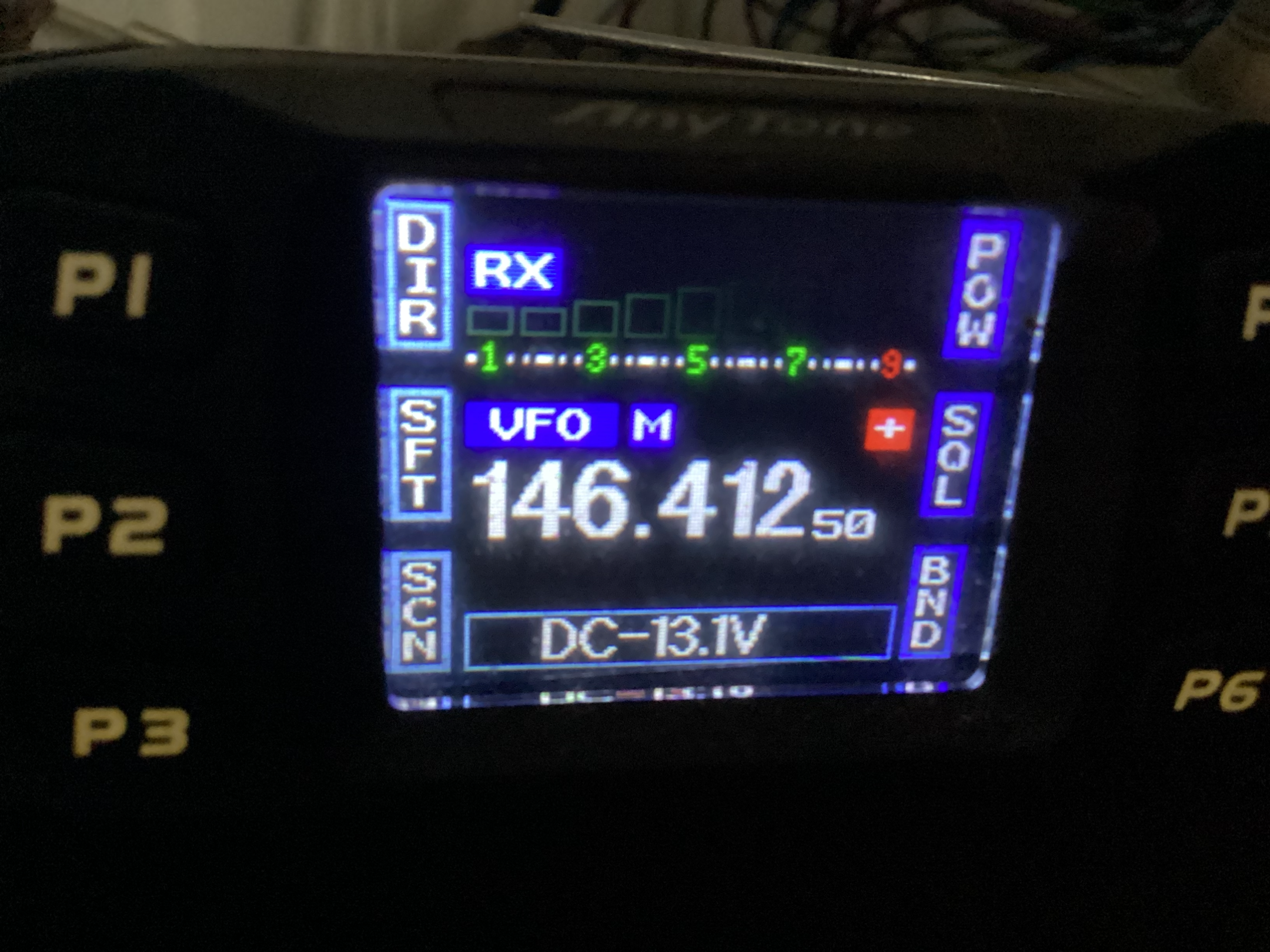

Med nybörjarcert är det 25W max som gäller o till det duger 778’ans 27-28W de brukar ge trots att de är specade 25W.
Den kulörta displayen är mkt skarp och bra. Man kan välja att ha bägge vfo’erna samtidigt synliga i displayen med lite mindre text eller blott den ena med större siffror.
Jag föredrar det senare.

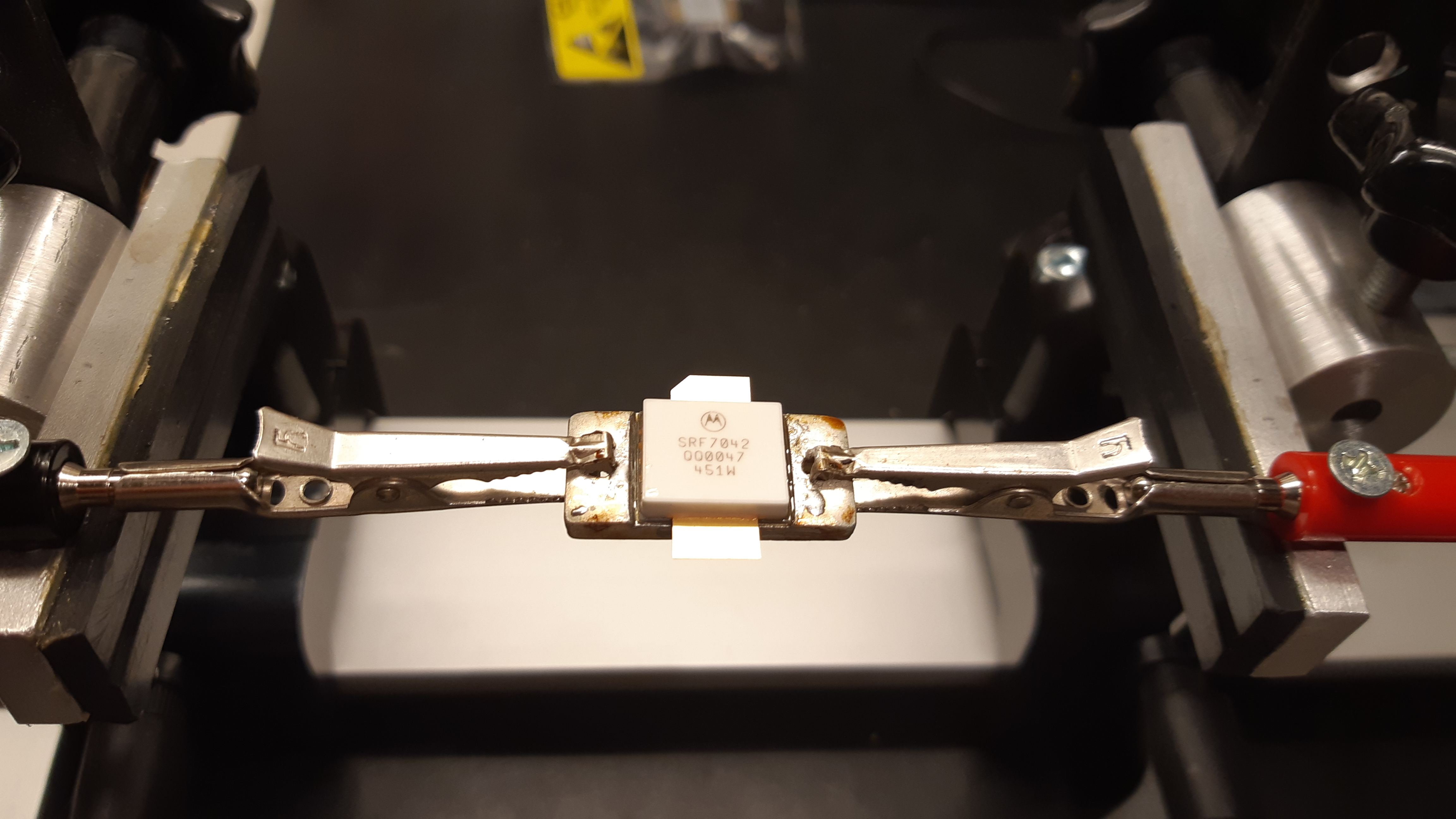

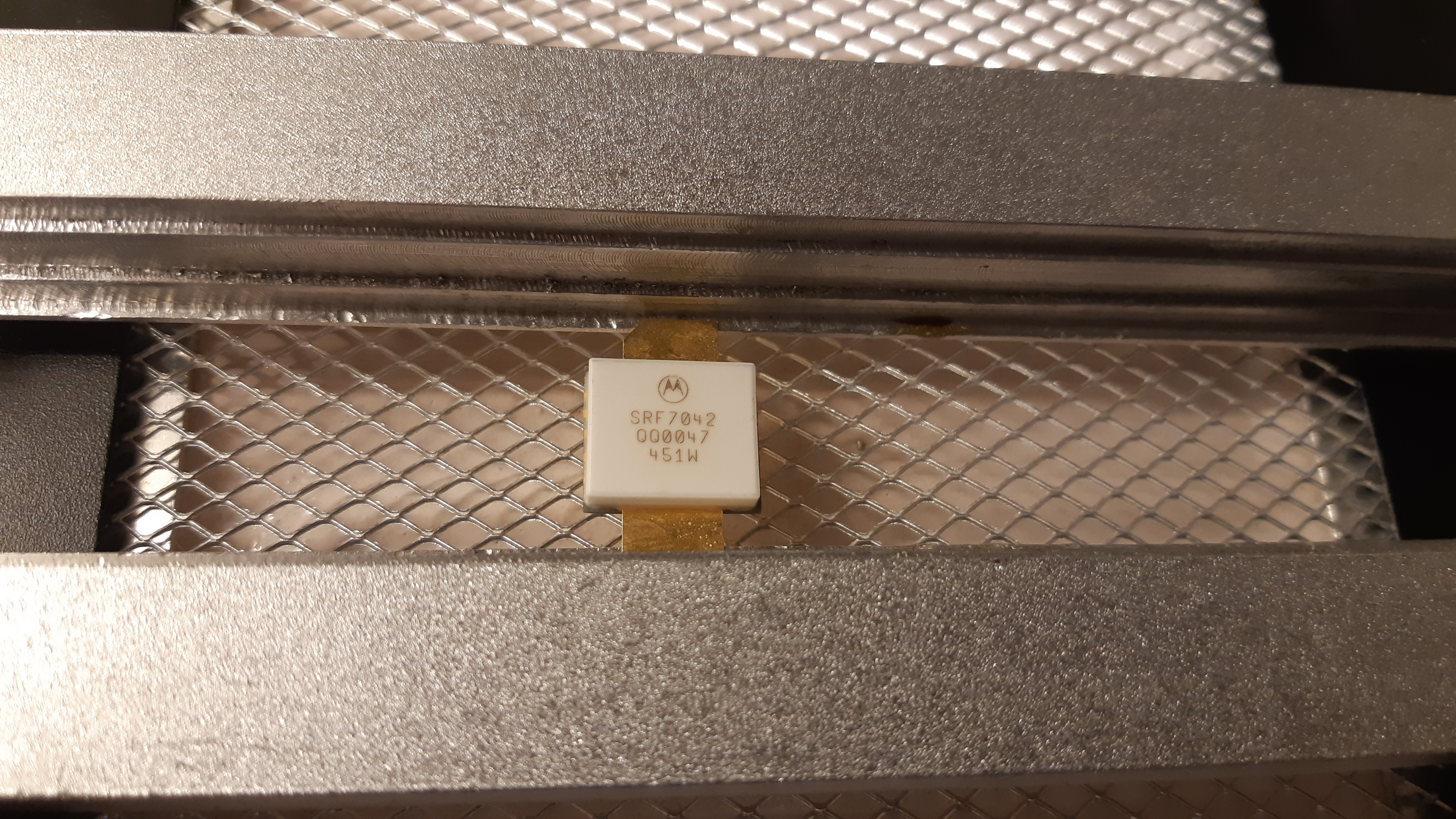

Skickar med ett par bilder på ett vanligt förekommande slutstegsbyte som är lite utmanande då trissans "vingar" är lödda mot en tjock plåt vilket kräver riktigt hög värme.
För att inte elda upp trissan sätter jag den först i en infraröd lödstation för att värma upp den till max värme den klarar enligt data (150grader) och sedan lödning mot plåten som är uppvärmd med en riktigt manlig lödkolv.
Inlägg: 202
Re: Köpa 2/70 radio
En liten rättelse, trissans sourse sitter på undersidan så det är utmaningen då den skall lödas mot plåten.
