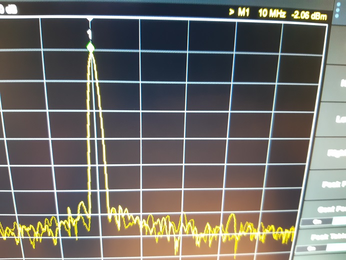

När vi ändå är inne på mätteknik så kommer här ett par bilder som kanske kan tipsa om en prisvärd och kompetent spektrumanalysator för er som inte har någon i shacket och inte vill betala en massa pengar för en sådan.
Förr var ju priset på en spektrumanalysator något som bara välrenommerade firmor hade råd med och även idag så gör de ett hyfsat stort hål i plånboken men det finns alternativ som är riktigt bra.
Det kunde vara lite intressant att höra om FPD vet vad en proffsanalyastor kostade på den tiden när SRS var igång.
I testen på bilderna så kör jag in en 10Mhz signal från signalgeneratorn i en "dyr" analysator och en som bygger på en RSP1A SDR-mottagare med rätt mjukvara i datorn.
Den "dyra" läser frekvensen så rätt att den skippar alla decimaler på 10Mhz-signalen men RSP1A är riktigt nära rätt frekvens och även väldigt nära i avläsningen av signalstyrkan också.
En ny RSP1A kostar runt 2000:- ny men går att hitta begagnad för runt tusenlappen.
Mjukvaran är gratis så inga kostnader för den och inte heller krångligt att få snurr på den i datorn.
Som synes är skillnaden i mätvärden väldigt liten och med tanke på prisskillnaden är det ett riktigt bra alternativ.
Det som RSP1A saknar är en trackinggenerator men har man en signalgenerator som kan svepa eller ännu billigare en brusgenerator för ett par hundra kan man få en liknande funktion om man vill kalibrera filter eller traps.
Första bilden är från en RSP1A och den andra är från en Siglent SSA 1350X Plus.
