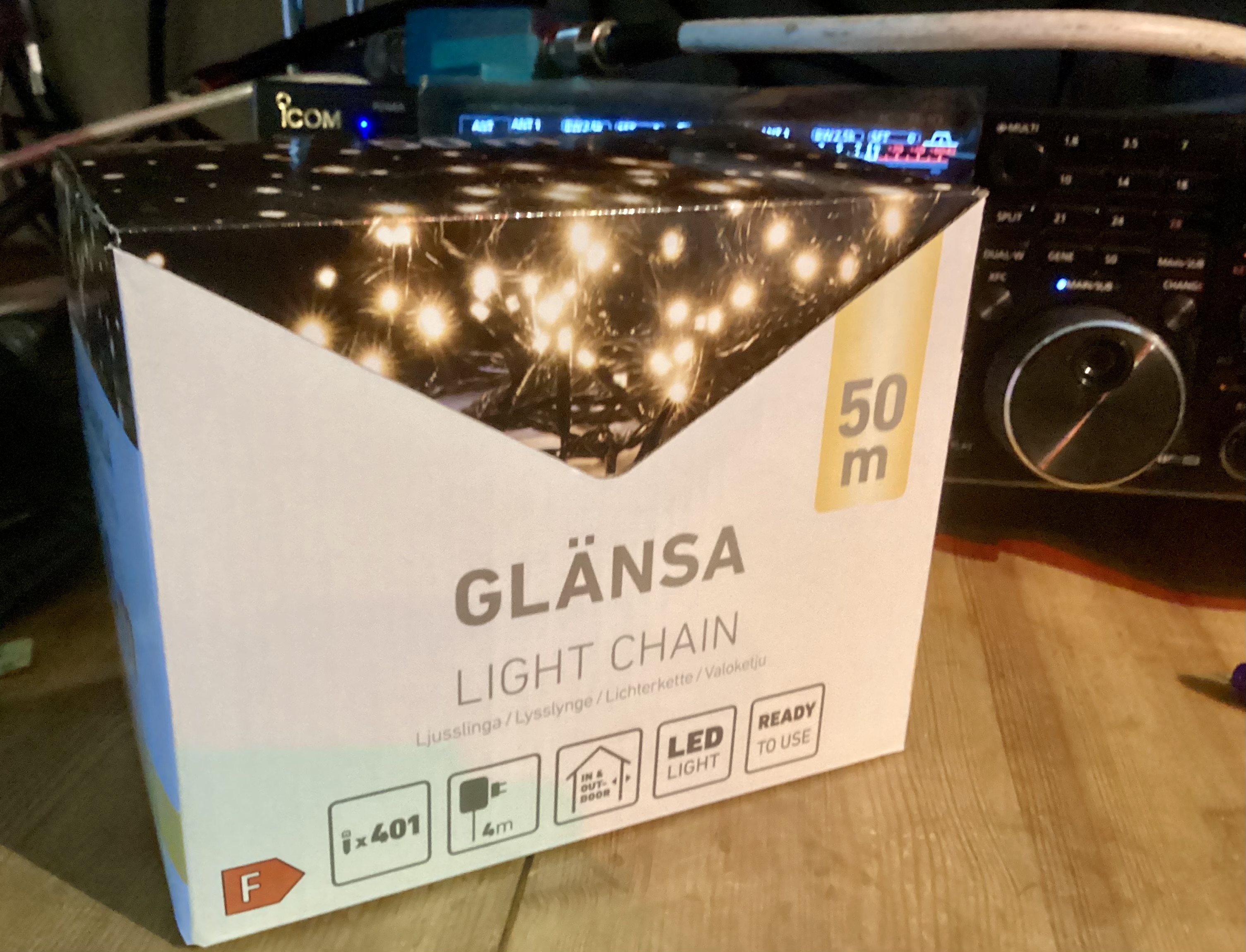

Jag har då köpt på mej denna på Rusta:
50m lång gör den till perfekt längdmässigt.

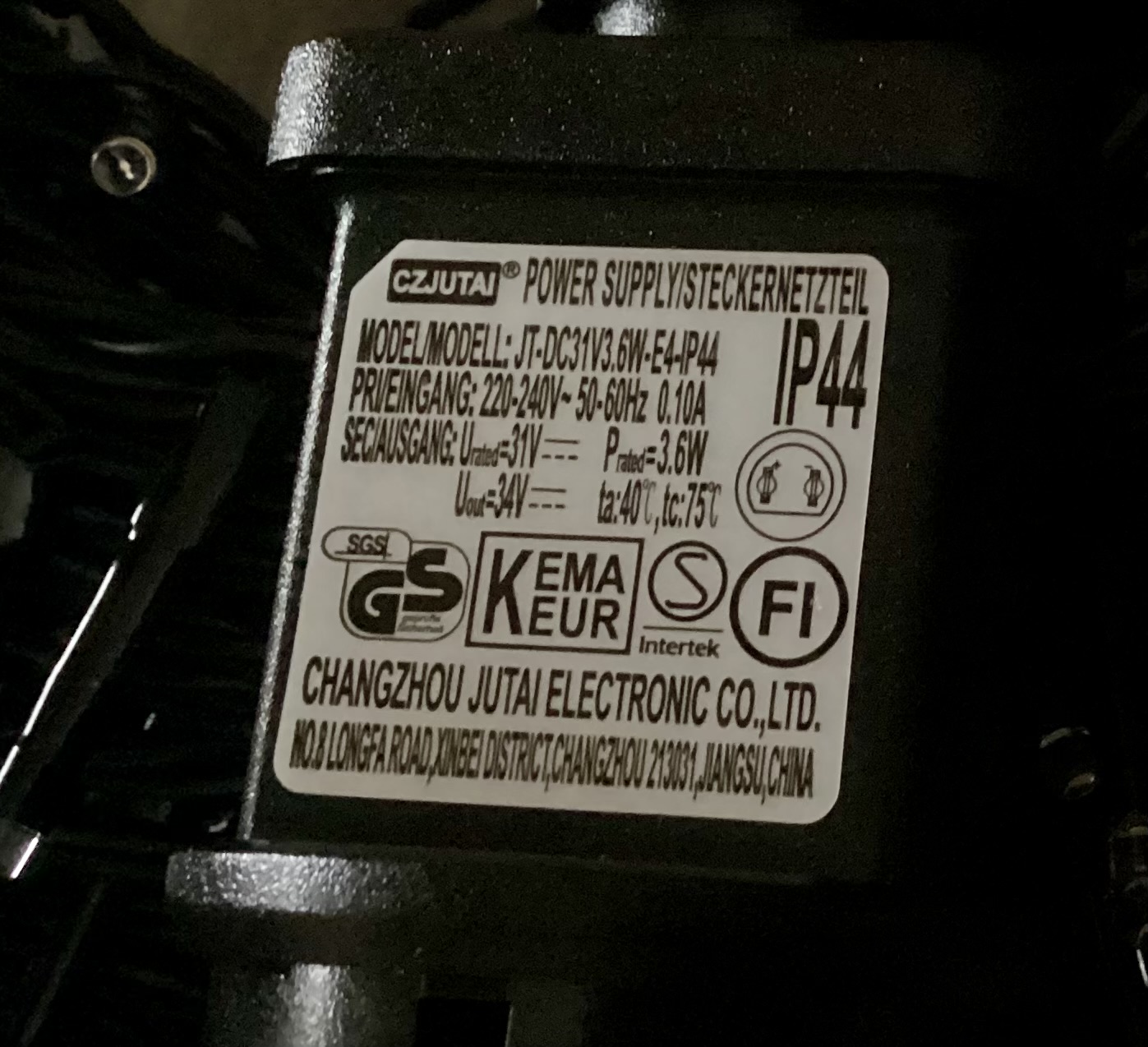

31Vdc vill den ha:
Nödutgången ifall den visar sej störa är en 32V nätdel med trafo på ngn Ampere ett kassettdäck donerat.
Lura till ngn strömbegränsning bara så bör det fungera.

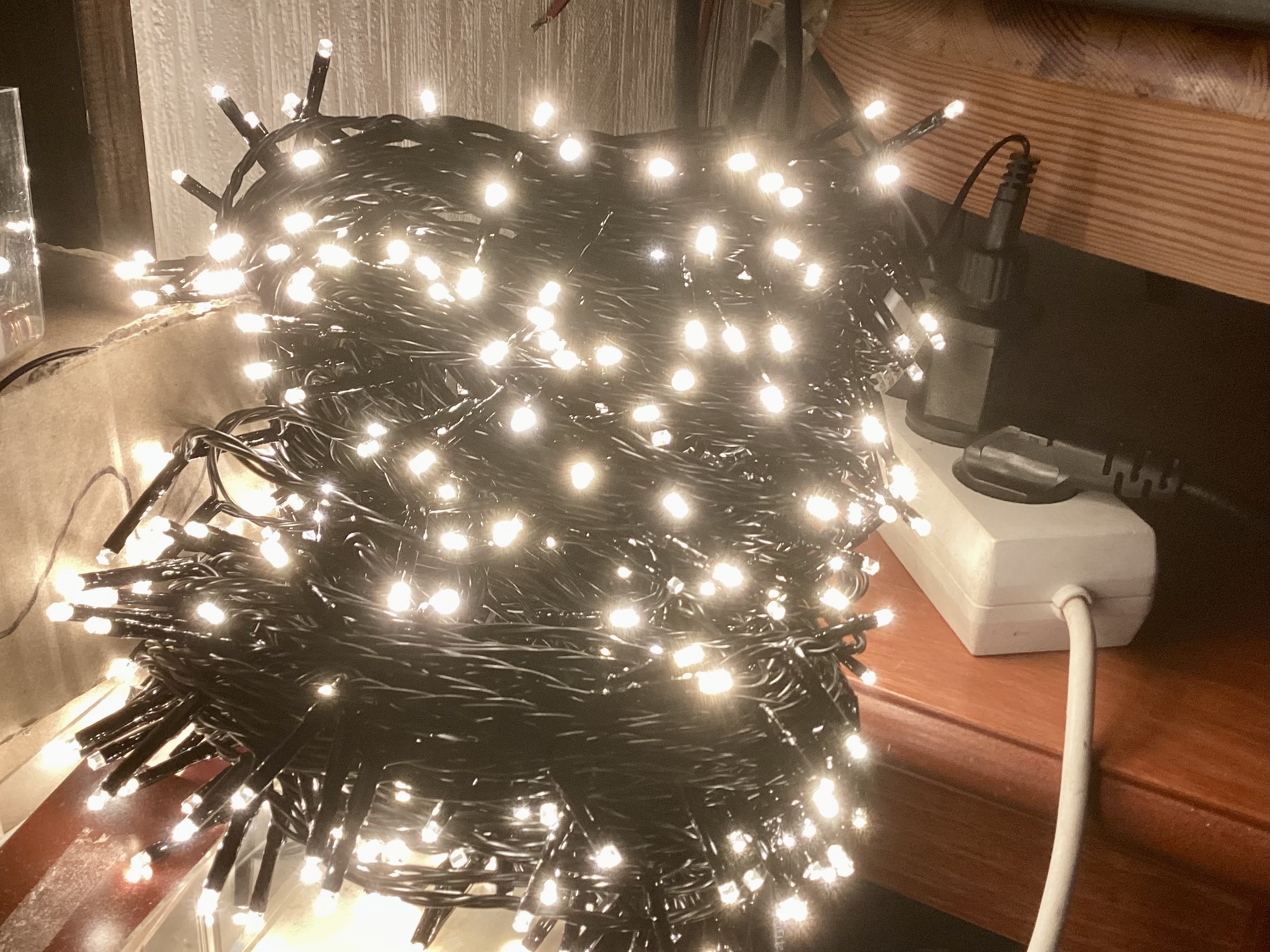

Gjorde ett snabbt test inne i shacket med nystanet ihoprullat och fann en störning på 270-1150kHz ungefär.
Ifall det enbart är där kan jag leva med det 4 månader om året.
En helt annan sak kommer det bli med ’störsändarens antenn’ som slingan i sej utgör när den väl är uppspikad men det får vi se då.
Jag har lite målningsarbeten att göra innan den kommer upp men sen återkommer jag med testresultat.
Tycker det ser ganska bra ut då tidigare provade slingor liggandes kvar i kartongen har stört kraftigt.

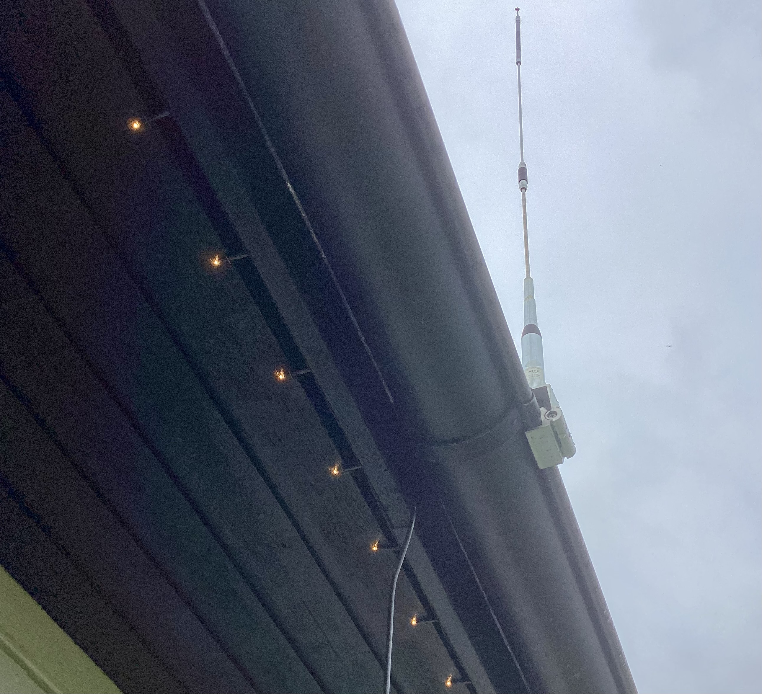

Har fått spikat upp LED slingan nu. Precis klart. För tidigt att ge den ngt domslut på störningar men utöver s4 jag fick på 438kHz märks inget än sålänge på de band jag opererar
Scannerpinnen på bild, det är en såndär 4-band 10/6/2/0,7 jag haft uppe på hängrännan i alla år. Imorgon åker den ner då den inte används längre. Tips annars för de utan antennläge - smäck på ett dropplistfäste från en gammelbil o dra dit på hängränna. Funkar hyggligt. Jag har t.o.m haft fungerande bilpinne för 80m därpå och provat med. Kör man lite låg effekt kan man det utan att bli helt självlysande.
LED slingan verkar inte störa ngt mer än när den provkördes i sin kartong. Dvs knappt alls. Med risk för revidering framöver så kan en likadan slinga kanske vara ngt för fler radio-operatörer med LED skräck.
Liite oroväckande är det högfrekventa ljud själva nätdelen ger ifrån sej. Ljudet kvittar, den sitter ute i garaget…men jag tänker mer på att när switchade nätdelar börjar låta…går de snart sönder.
Jag har kvar kvittot o ser till att byta om så inträffar
