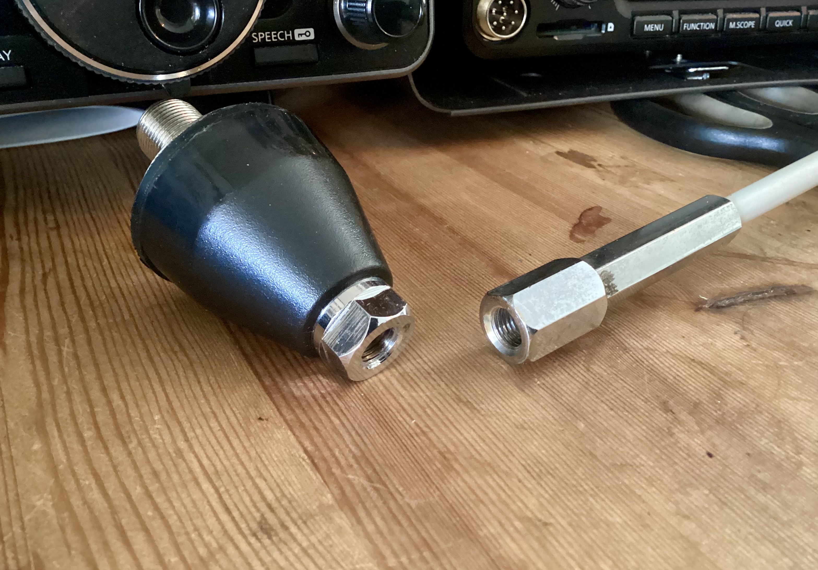

DH. Skruvarna är 32 och 38mm så det inte blir fel med längden. Han har även 20mm om du vill ha. Några muttrar ? Man kan svetsa ihop några muttrar och få en skarvhylsa som är svår att få tag i... Man bör dock sätta dessa muttrar på en bult så det blir rakt innan man svetsar.

Hursomhelst för att återgå till ämnet, de gängade pinalerna du har kapat Dh, går fint att grada i den kapade änden mot bandslipen, vinkelslip eller whatever, så det påminner om motsatta sidan som är gradad från tillverkningen, så får man en fin gänga som inte spretar eller viker sig i änden.
Man håller sin gängade stång vinklad lite lätt och snurrar på den mot slipverktyget, fint resultat varje gång.

Jonglera med kapade skruvar i knäet med vinkelslip o mjukat upp ändarna, sen ungefär samma tid vilket dög då o duger nu…MEN den där pelarborrmaskinen har jag till allt annat antennrelaterat så varför inte detta?
Pelarborren är fin till att borra ur 18kr’s PL259’or så de kan användas till premiumkoaxar som är ngn mm större än RG-213 och på så vis slippa köpa specialkontakterna för 80kr/st.
Har man råd med koaxen…tror jag gav ngt på 3700kr sist….så har man väl råd med en näve 80kr’s kontakter också. Absolut. Det handlar eg inte om ekonomi utan om att lyckas ’ beat the system’, att klara sej med enkla medel ändå.
PL kontakterna, iaf de förnicklade(eller va fan de nu e för ytbehandling) i mässing, när man borrat ur dem ngn halv mm som krävs…skavs gängorna av ngt så bar mässing kommer fram o ger bättre kontakt.
Samtidigt slipas de av upptill där skärmen löds samt hålen på sidorna borras upp så mässingen kommer fram där med o tennet flyter ut så fint så.
Antennfästen…såna man gör själv till sej själv o andra…där t.ex koaxdon skall skruvas fast till railsfästen till bilar eller nockfästen osv…kan man såklart stå med vid ett skruvstycke o skruvdragare…men det blir elegantare och rakare med pelarborren.

Jag brukar sätta en mutter vid kapstället och få ut graderna efter kapningen på gängorna även om man i vinkel med vinkelslipen åt rätt håll fasar av gängorna.
