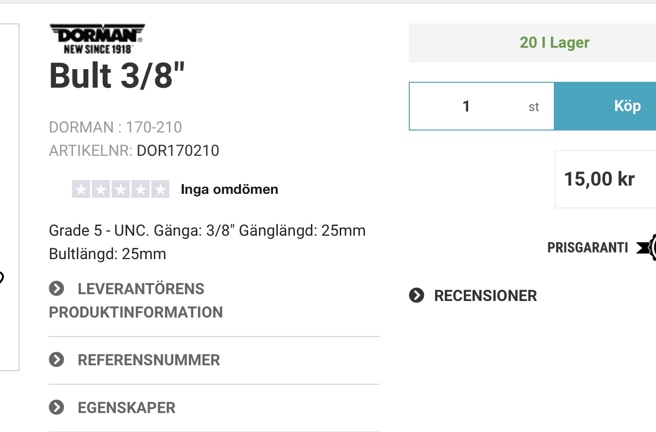

Här är en variant…och ja, jag stör mej också på att de kallar skruven för bult…men det lämnar vi dithän nu.
Heter antenngängan ’UNC’ som på bilden eller ngt annat?

3/8-24 gängor per tum, UNF.
