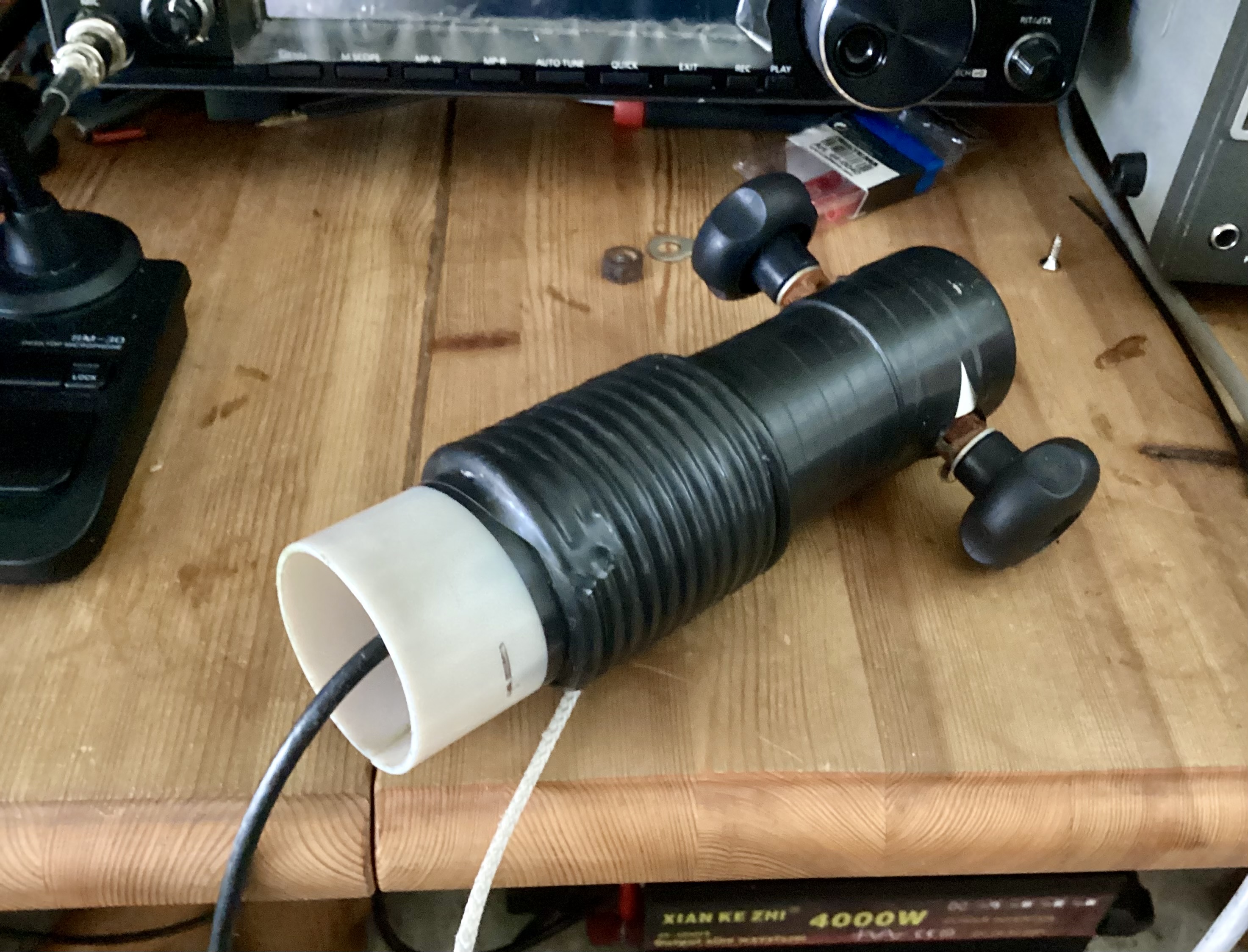

Just nu har jag ngt tjaise med Fan-dipolen. Sprang 3ggr i masten utan framgång och fällde 12m höga dipolfästet i syd igår och hade mej. Konstaterat balun-fel. Fick avbryta när kroppastollen tog emot. Med 27halva som enda fungerande HF antenn fick jag avverkat ngn ’33’ i Överkalix igår kväll också.
Min egna Yagi dröjer tills björken är nere.

Ser ut som... *host* överslag pga för hög effekt det där, äré så månne?

Uff…i tråden ’Elda på för mkt’ den 27’e April…tror jag…så skrev jag om mitt södra dipolben för 80m som skjutit ut en ljusbåge genom kabelns hölje i maströret o svetsat sej fast där.
Den gången fick jag ta ner, lite ny krympslang osv.
Nu hade samma sak hänt IGEN fast det tänkte la’ inte jag på…utan börja riva i en annan ände ist
Jag hade bytt plats i höjdled mellan dipolbenen för 160/20m och 40/15m.
Höjde sistnämnda o sänkte det andra då 40/15 prioriteras mer i nuläget.
Efter det tilltaget börja skiten krångla.
Hade nere balunen igår o de e det det finns bild på längre upp.
Kom då på…’jaaa…de e såklart samma fel som i April’ o brydde mej inte om att mäta på balunhelvetet ens..utan fixa södra benet o slängde upp balunfan igen.
- ingen skillnad. Alla band kassa. Fan ock.

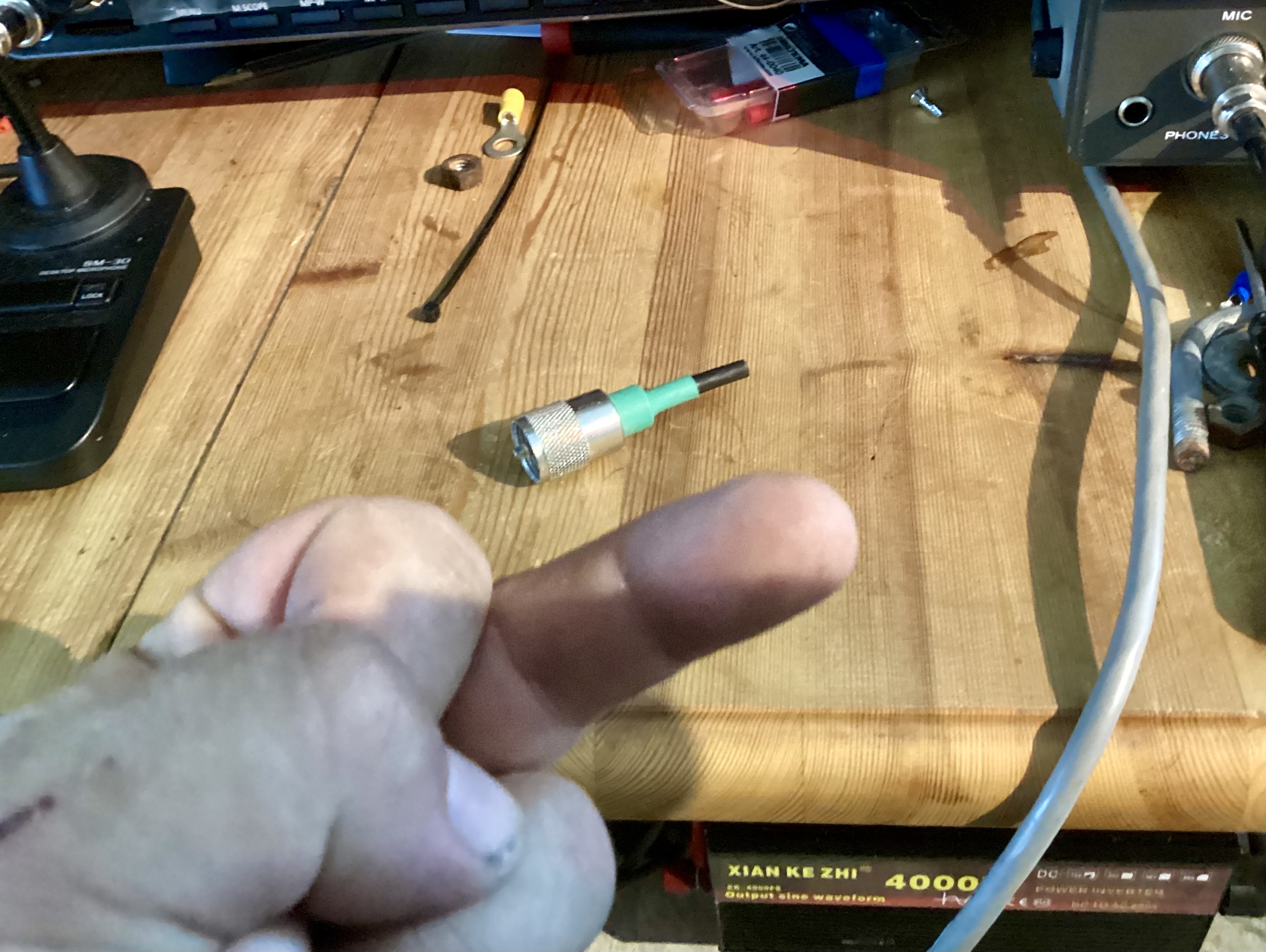

Klättra up o hämta ner balunjäveln en andra gång. Mätte på den o joo…det är ’lite’ kortis i den
Ngn hade glömt fuktsäkra PL259’an den 27’e April så nu vart den full med vatten . Ahja, väck med den o dit med en ny…bättre sort den här gången med.
Mätte på den och fann med multimeter att polskruven med signalen på…där hade jag ngn Ohm….hmm.
Fuktskadat inuti där med…fick lagt på lite ny koppartråd som tvinnades runt den nu svarta tåten där inne.
Drog fast den i polskruven igen o nu funka det U.A.
Finally.
Yes, tip top…skall fira detta med kaffe MEN först upp med skiten. Koppla in o bråka med utliggaren till det…de e några M8 muttrar o fixa med med efter en halvtimme i masttopp satt skiten där det skulle.
Fine…ner o ta fika äntligen.
In o koppla på analyzern….bahh…alla band kassa ändå…. AARGHHHE…
Jag gjorde lite ’gymmastik’ i vardagsrummet där radion står o ’sjöng upp’ , kan man säga.
Tog mej en läsk o swinga mej upp de 14metrarna ånyo i masten…grannen norr över blängde….JA JA Jag ÄR sån…tänkte jag för mej själv.
Upp o kroka på medhavd analyzer på balunen.
Inget fel.
-Nä, det vet jag väl ..men vafan
Mkt svordomar nu…sorry.
Nåväl…jag har en koaxskarv i lilla skåpet i masttopp. Den satt löst hrmpf..jaha…hur länge har det vart så??
Drog åt den o nu funkar alla band…pjuhhh.
Nåja. Jag hade ju trots allt lite loss i både balun o koaxialdon som är fixat nu.
