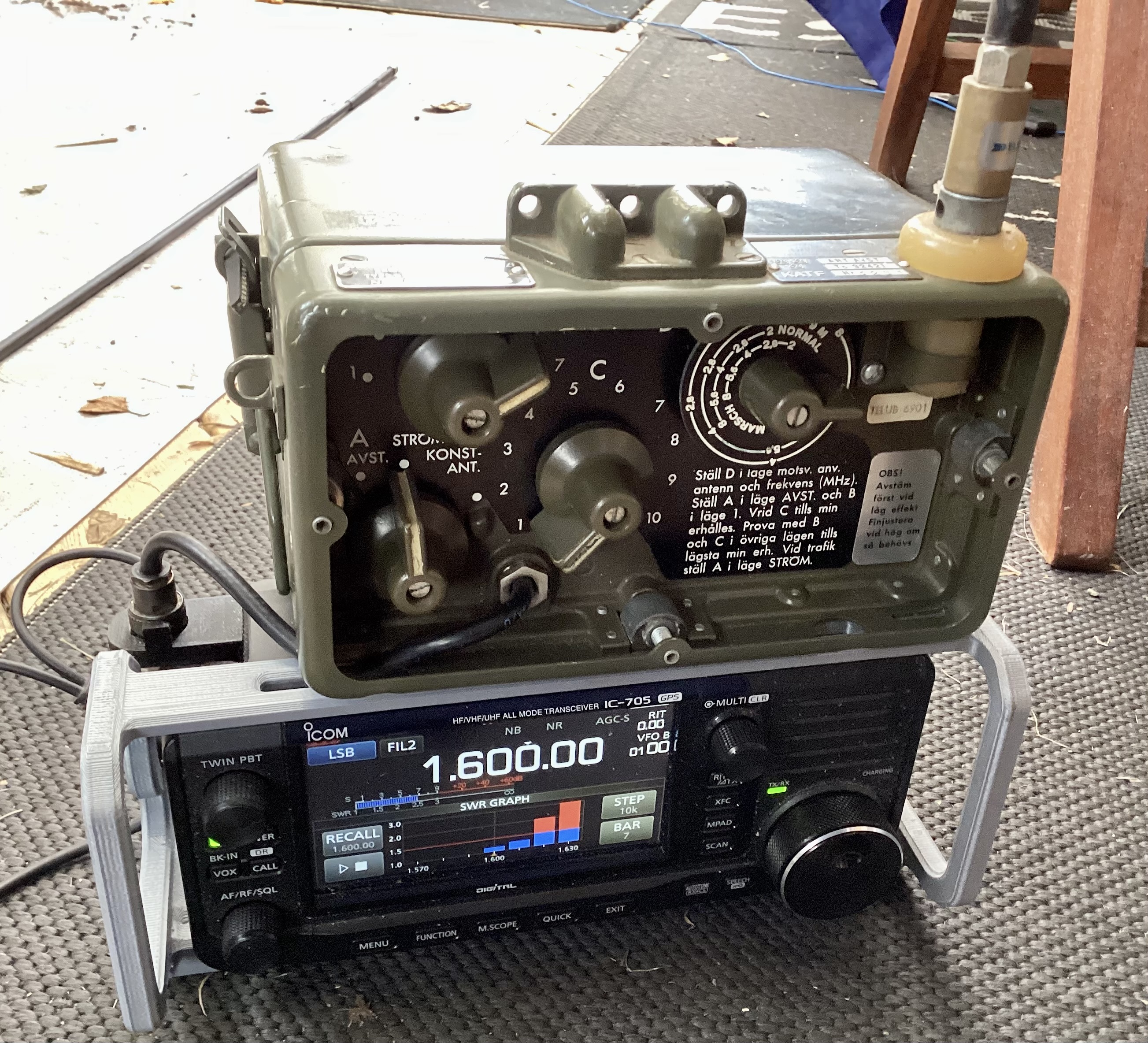

Sådär. Liggandes på magen :roll: inne i uterummet med min Icom IC-705 + ATU’n har jag testat lite swr på random band.
Notera att de antenner jag testat är bilantenner och utan ngn som helst jordledning what so ever.
3 olika antenner: 80m, 40m & 10m.
Trodde nog sprötgängan skulle vara M10 som ett annat militärt antennfäste jag har.
Min adapter från M10 till 3/8 skulle då behövas användas…men icke. Gängan är fasen i mej 3/8 direkt o då har jag mängder med olika spröt man kan prova.

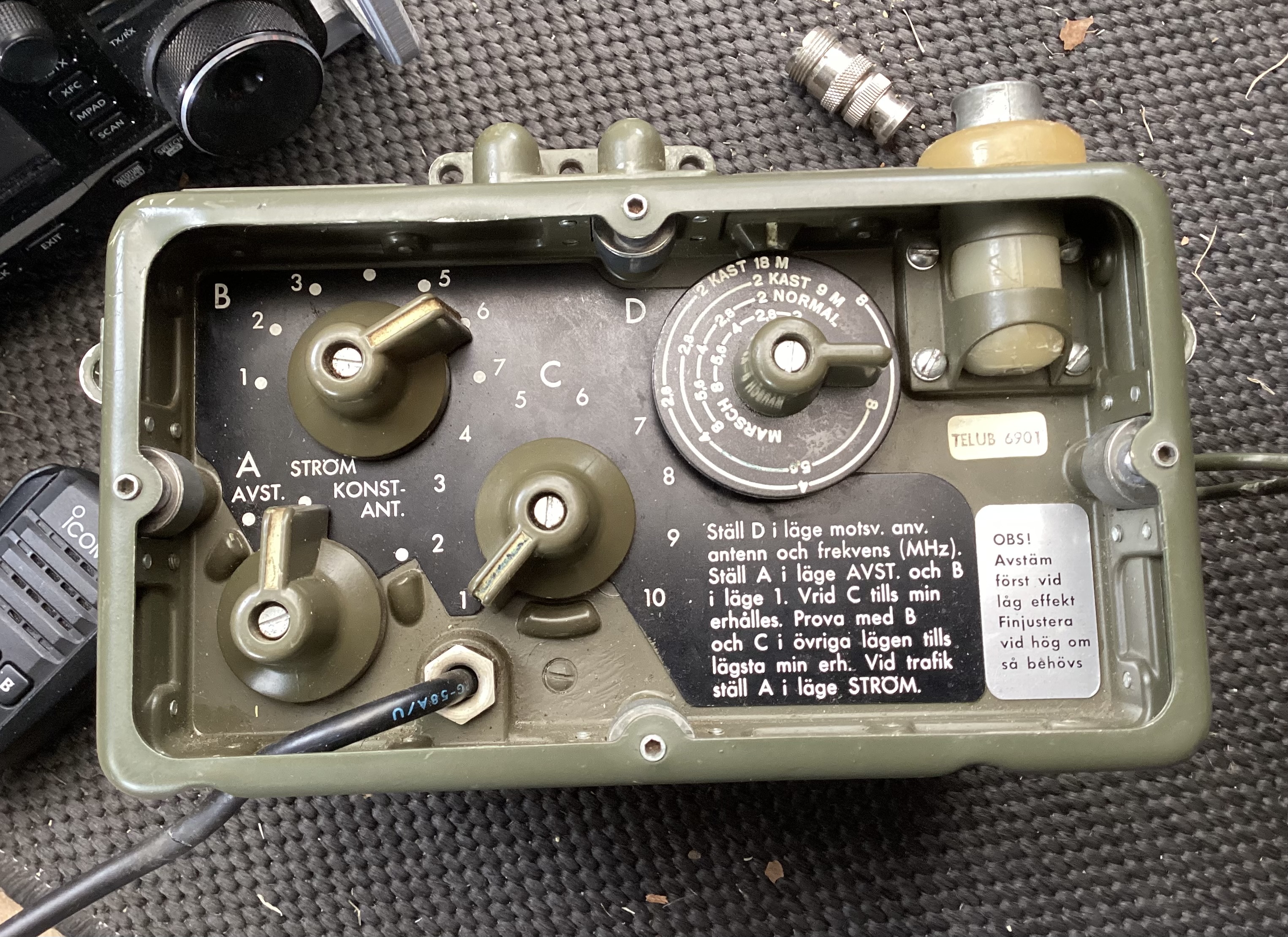

Kranen på tunern längst upp till vänster märkt ’B’ har 7st markerade fasta klick-lägen men vredet kan dras hela varvet runt med 12st lägen. De fem extra lägena är inte kopplade…men här skulle man kunna tänka sej att man lade till några varv tråd för fler aktiva lägen.
Den är att se som en ’bandväljare’. Samma sak med kranen märkt ’D’ fast kanske mer ’antennväljare’ och den har 12 olika lägen den med.
Kranen ’D’ har 4 olika skalor. Lindningar inne i tunern är anpassade för 4st olika originalantenner som man naturligtvis inte har.
En på 18m, en på 9m , en ’normalantenn’ vetifan men det är väl en lång march-antenn samt en kortare sprötantenn då.
Kranen är även märkt med siffror i MHz från 2 till 8MHz. Beroende på antenntyp skall vredet ståpå olika lägen vid vissa frekvenser.
Eftersom jag har andra antenner väljer jag på ett gehör bara kikandes på radions spectrum o väljer den som får spectrumet att leva mest.
Lite samma med ’B’ kranen.
Ratten ’C’ däremot kan vridas från kl 7 till kl 17 ca och den har inga fasta lägen. En ren tuningratt alltså.
Dessa kranar verkar funka som random manuell tuner. Inget konstigt alls. Man ’fatta’ direkt hur man skulle göra.
Sen finns det ett vred till , märkt ’A’.
2st lägen + 1st återfjädrande längst till höger. En dummyload på sistnämnde, inget konstigt heller.
De 2 första däremot…undrar jag om. Jag märker ingen skillnad !!
Avst(ämmning) & Ström. Ingen skillnad på dem.
Man skall köra Avst vid avstämmning o sen slå över på Ström när man skall köra…men varför då?
Kanske ngn som vet?

Medelst 191cm spröt för 80m’s har jag lyckats få radions SWR meter nöjd på alla band från 1600kHz upp till ca 14000kHz. Prestanda är naturligtvis en heeelt annan sak.
Lite kinkig vart den på 7000kHz men det gick även om 40m sprötet såklart funka bättre där.
På högre band…18000kHz till 29000kHz vart min ca 100cm långa antenn för 10m lättare att stämma av.
Intressant. Från 1,6 till 29,0 MHz gick det att stämma av ett par tre bilpinnar ’utan vidare’ och med de 5W min radio orkar med på batteridrift.
Lägre frekvenser kan inte radion sända på o högre testa jag inte ens. Det är gott nog ändå tycker jag.
