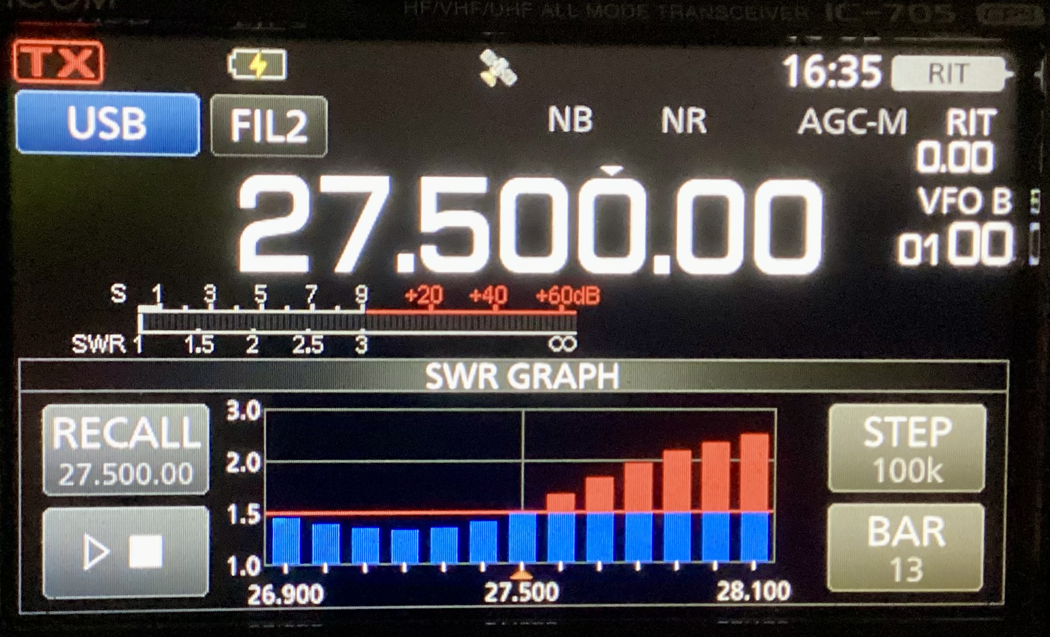

Kollat swr lite snabbt bara är väl det enda såhär långt. Samt lite ströresonans kunde hittas på VHF, t.ex: Ytterligare högre i frekvens uppepå 400MHz banden påträffas flera men det lämnar vi dithän just nu.

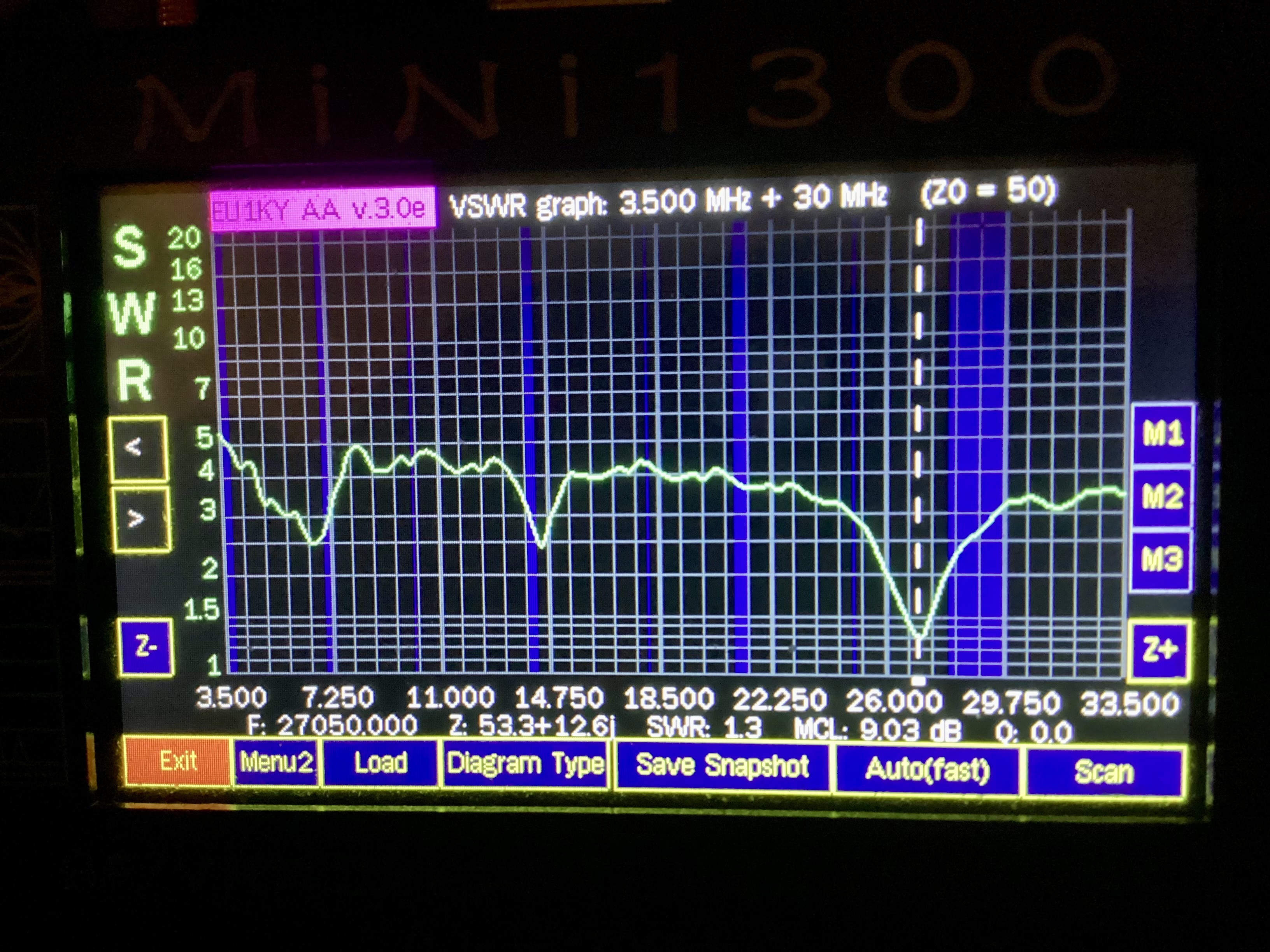

Jag har tittat på lite olika antenner med analysatorn och mycket riktigt hittar man reonanta frekvenser lite överallt, det gäller bara att ha tur att de hamnar på nåt band där man kan köra.

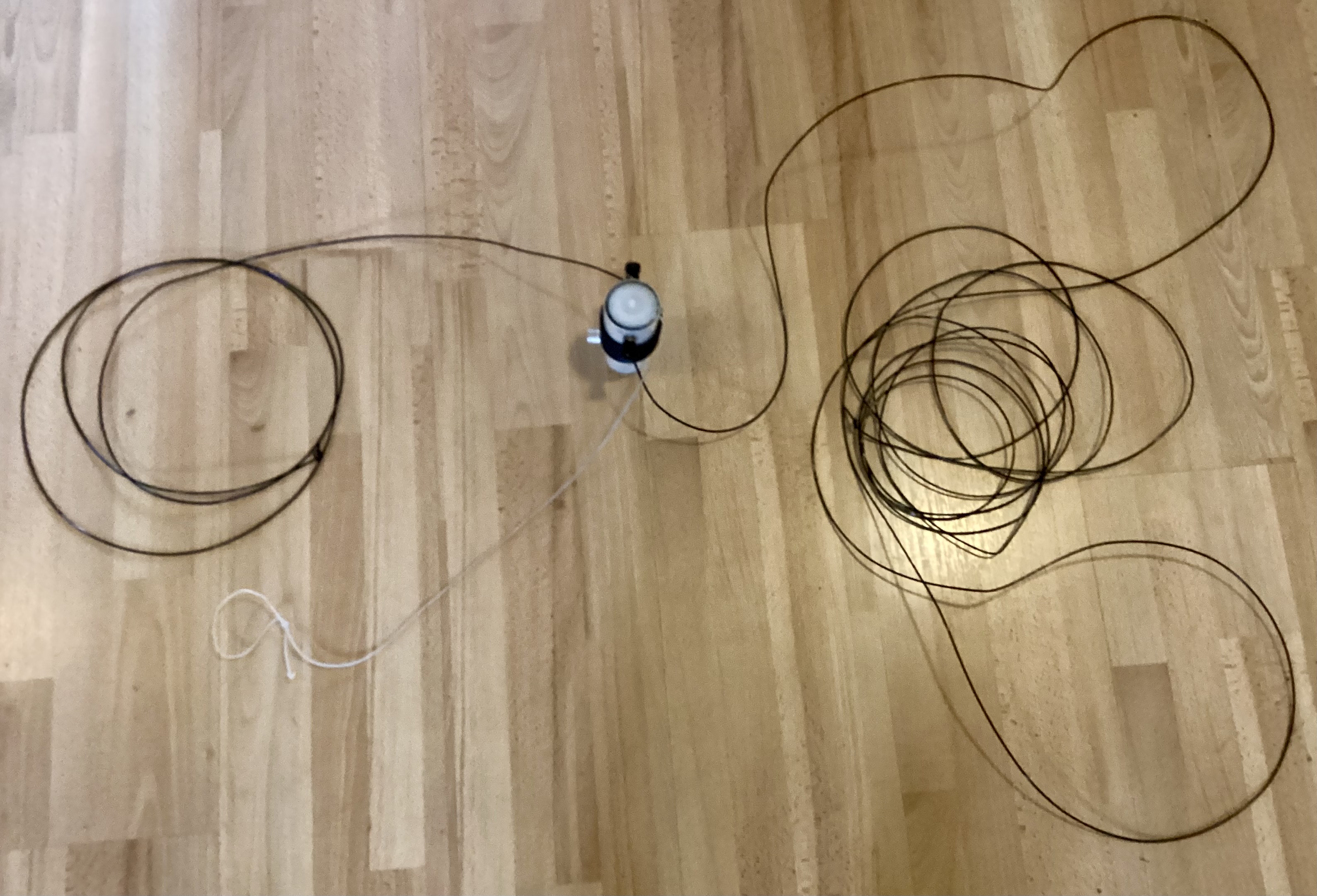

Jag har snott ihop den som en tråddipol. En kvartsvågsradiator åt ena hållet precis som på en vanlig halvvågsdipol + ett trekvartsvågs långt ben åt andra hållet.
Ngt på 263cm åt ena resp 789cm åt det andra hållet alltså.

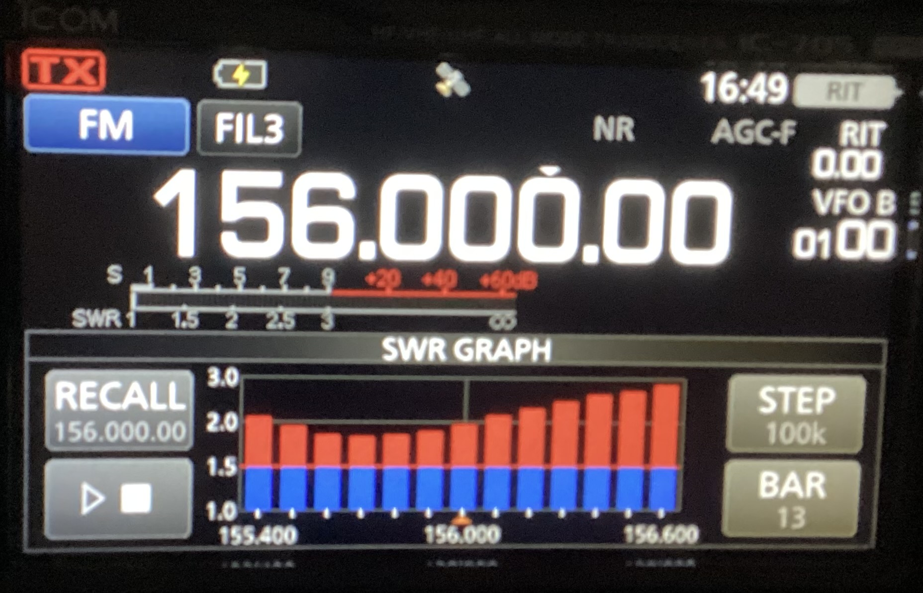

Horisontal kvartsmatad fullvågsdipol, blir väl korrekt benämning då. Vi kör en bild där den låg i min hall igår. Balunen har min campingdipol för 80/11m lånat ut. Den har en choke för 10/11m plus några små ferriter som inte är effektiv under 20MHz.
Det är för tidigt att dra några tvärsäkra slutsatser men så här långt förvånar antennen inte..
Jag vill se om den kan ha ngt att tillföra på ANDRA band än 10/11m över ordinarie 11m antenn.

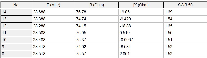

Jag börja då med att låta en antennanalysator få smaka på den på div band. Notera att vi hittar resonanser även på lägre band än 27MHz. Det är endast möjligt pga att antennen ser koaxen som en del av antennen. Med den dragen på annat vis, annan längd osv så skulle det ha sett annorlunda ut. Samma sak om min balun hade vart mer ’tät’ för låga band.
27halvan jag har som referens är DC jordad och blir rätt lomhörd under typ 10MHz för att få i princip kortslutning nere på 80 eller iaf 160m. Den hör trafik nere på låga band svagt men å andra sidan helt utan brus som dc jordningen effektivt tar väck tillsammans med en stor del av nyttosignalen…där endast en liten del läcker igenom.
DC jordad är dock inte min fullvågsdipol…så hur presterar den då på lägre band? Mest det jag ville undersöka.
Tyvärr är det inte bara det att den inte DC jordar bort ngt brus…den tillför extra brus också …såklart då koaxen är en del av antennen….koaxen som löper in i huset med allt elektriskt som stör…
Eftersom den inte DC jordar bort ngn nyttosignal kanske det ändå blir på pluskontot till slut?

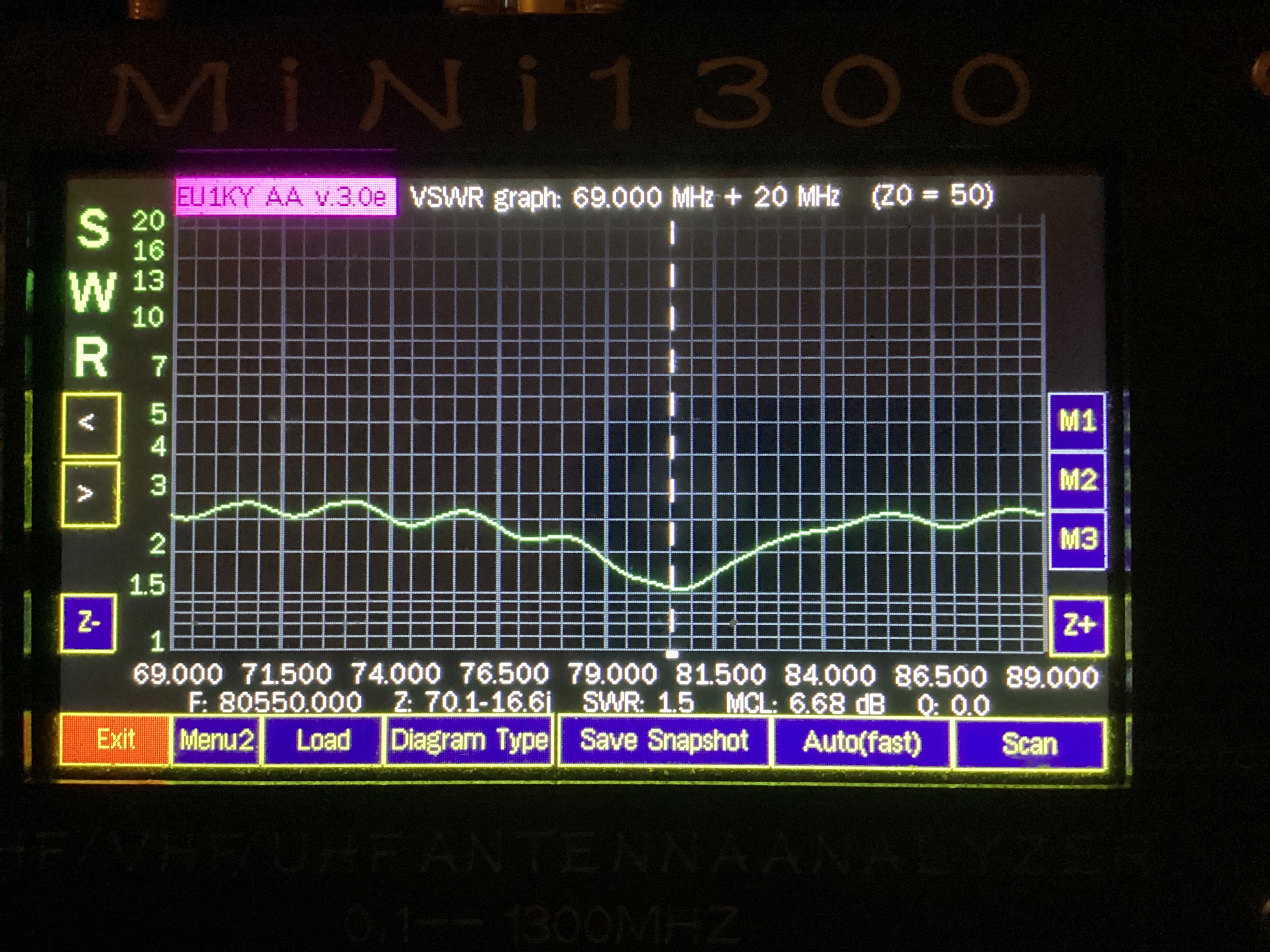

Vi kollar vad analyzern säger där. Nu med stigande frekvens blir allt mkt mer kritiskt med kablage och kontakter samt min bonnabalun varpå vi får ej därför ngn snygg dipp mer än att tendensen med lägre swr på 81MHz framkommer.

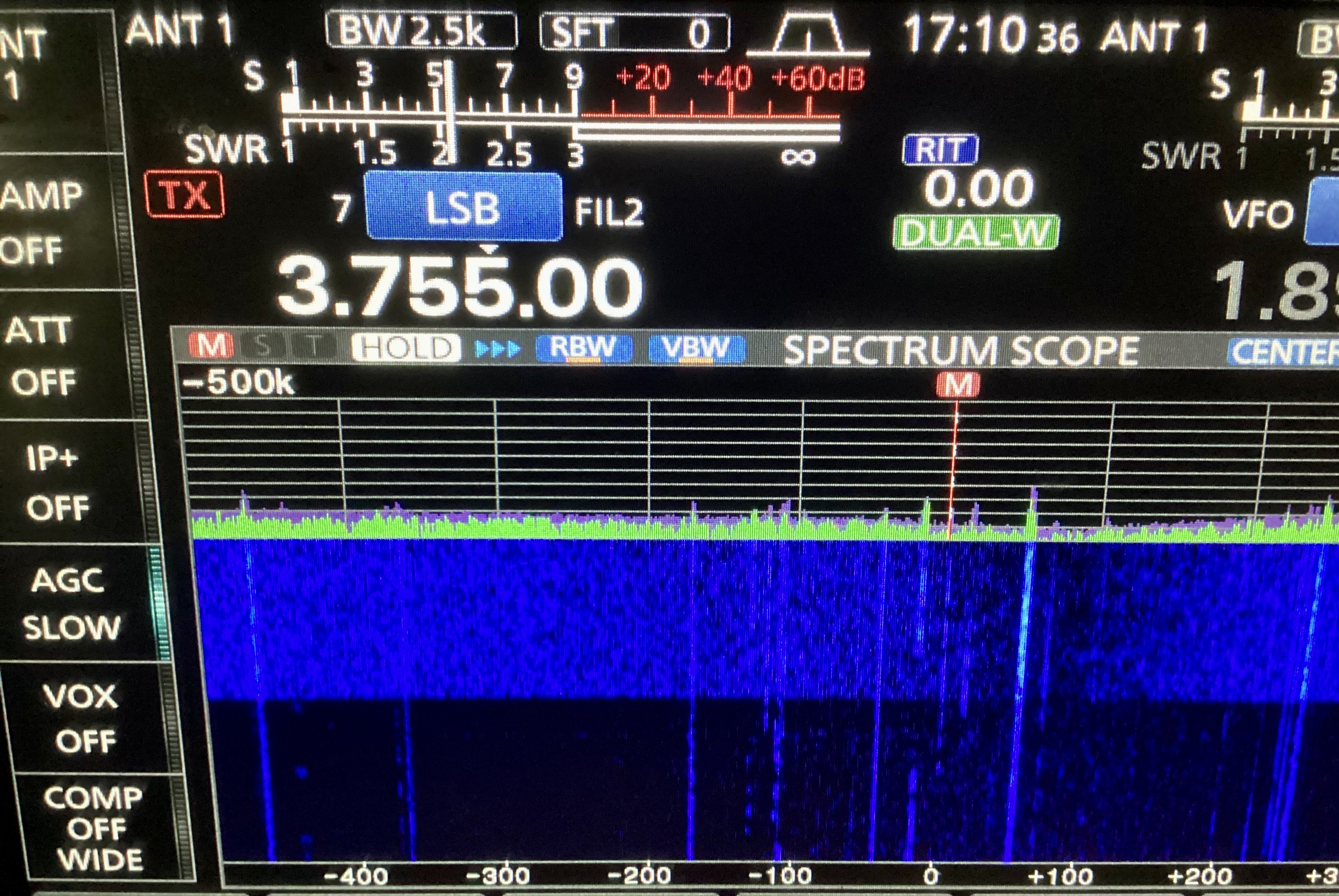

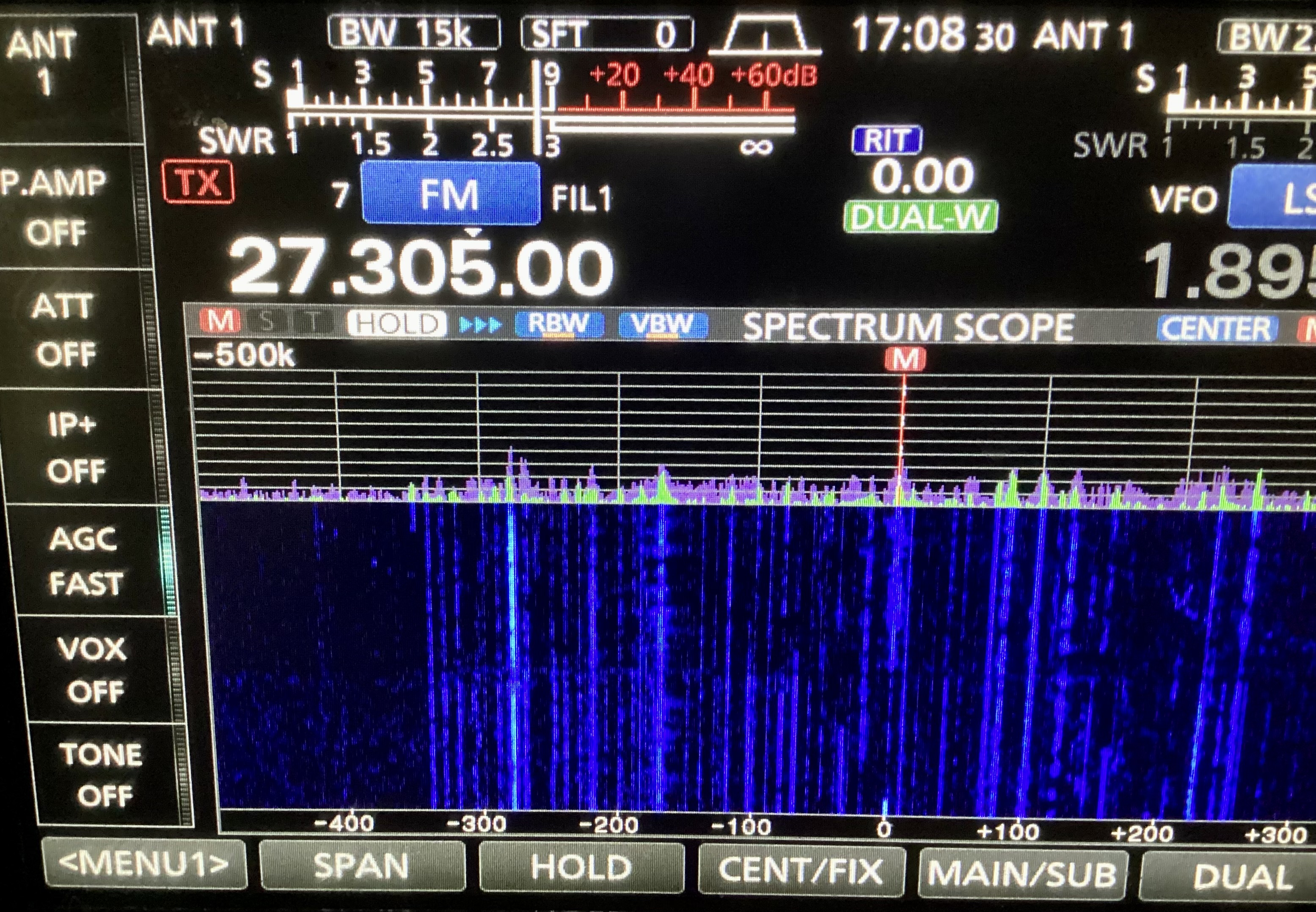

Vi tar ett par bilder till: Här ser vi displayen på min store radio. Överst i displayens vattenfall är med horisontala fullvågarn o nedtill är med vertikala halvvågaren. Vi ser det ser väldigt likartat ut. Allt vi ser är konditioner från utlandet igår där trafiken på 27,305 går klart starkare på fullvågaren. Där är vågen alltså horisontellt polariserad. Sen ser vi ca 75kHz längre ner samt 50kHz högre upp där förhållandet är omvänt..att den vertikala halvvågaren går bäst istället. Vi antar vågen där antingen är vertikalt polariserad eller att jag hade den stationen i horisonten dit den horisontala dipolen inte når lika bra.
En bild till på 80m Läser ni detta på en telefon är det nog inte så lätt…man bör nog ha dator eller en padda som jag kör..
Iaf, på 80m där är helvågaren överst o halvvågaren underst även här.
Halvvågaren dc jordar kraftigt signalen men allt brus blir vi av med o kvar är endast nyttosignalerna.
Jämför jag här hörbarheten så är det jämt skägg kan man säga. Min helvågsdipol för 11m ger högre signalstyrkor här nere än 27 halvan för samma band också mer brus.
I 50% av fallen tycker jag den ena varianten är bäst…för att nästa stund vara helt omvänt.

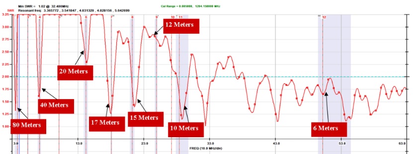

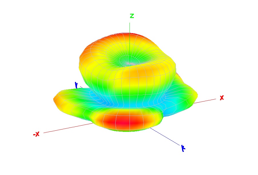

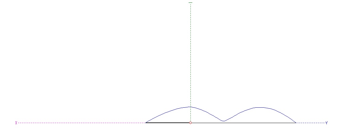

Tanken att den ska fungera på 27MHz är ju rätt och jag roade mig att simulera den igår kväll för att se hur den fungerar.
Funktionen är som en Carolina Windom och den har många frekvenser som är hyfsat nära resonans.
Om man tittar på 27Mhz så ser man på bilden att strömkurvan är hög där vilket är bra men den har en del reaktans där också som inte är optimalt, bäst i simuleringen är den på 10M.
Jag simulerade den på 10m höjd och horisontalt vilket kanske inte är hur du har den DH?
Bilden med strålningriktningarna visar ett lite komplext och konstigt strålningsmönster.

Trots detta, så strålar den jävligt horisontalt.(eller iaf inget vertikalt alls, är bättre o säga)
Vi testa detta noga i helgen. Min testande motstation har lite samma intresse som jag…o labbar mkt med olika antenntyper och hade fler o välja på o sa ’din antenn är grymt horisontalpolariserad…har inte sett hur den hänger men den strålar så’
Att det får knepiga loober är ju inget konstigt. Det blir det ju alltid med längder längre än 1/4våg per dipolben.
Laborationen är mest av nyfikenhet och att dra lärdom av för framtida varianter på samma sak.
Denna i sin tur är en sån, - variant på en jag hade…tror sommaren 2022 i masten där bägge benen vart 789cm långa.
Den utmärkte sej med att tvunget behöva sitta Flat top, dvs helt horisontalt för att funka ngt vidare. Där tappade man såklart ’gain’ åt sidorna då den blev i princip rundstrålande ist.
Den lokala stationen 2mil bort gick sämre in på den rakt i sidan jämfört med den vanliga mkt mindre halvvågsdipolen jag hade på samma plats och höjd förut.
Då alla dipoler strålar mest….skrev jag alla?….alla jag känner till då…strålar mest en kvartsvåg mätt från antennens ytterändar…så händer en intressant sak med antennen tråden handlar om.
Det att det långa benet har strålningsmax ca 5,5 meter ut.

Nej, du har rätt i att det inte är en Windom du byggt då den är matad på en kvart men principen hävdar jag blir det samma, du tar bara ut signalen på en annan punkt efter antennen.
På bilden jag hämtat på nätet så blir den blå 40m-kurvan en våglängd precis som din antenn blir på 11M. Den röda cirkeln visar din matningspunkt på max strömkurva så det borde stämma.
Modeller och teori stämmer inte alltid kan jag erkänna då vi för det mesta har saker i omgivningen och olika höjder på antennen som påverkar därför är det förstås värdefullt att experimentera som du gör.
Själv är jag mer en teoretiker och bygger efter det vilket alltid har fungerat men då blir det inget nytt under solen utan bara beprövade antenner.
När det gäller RF till shacket är det ett väl känt faktum och jag har haft ett par stationer här på bänken där SWR-bryggan gått hädan i kombination med Windomantenner.
Jag hade själv RF tillbaka från min men inte på alla frekvenser utan på just vissa frekvenser på vissa band.
Vi har ju FPD med här som lagat fler stationer än alla nu aktiva tillsammans och han har säkert stött på samma problem, en kommentar från han vore intressant.
