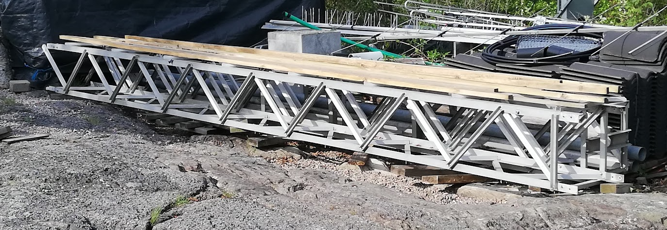

Jag har en aluminium-mast som jag byggde på 80-talet. Den är fyrkantig och ca 40 cm bred. Totalt har jag 15m men får se vad jag kan få upp. Tänkte göra en släde för att hissa antenner upp o ner så man slipper klättra eller fälla masten varje gång man vill pilla på antennerna
. Det finns en hel del bilder o så på nätet men nån som byggt en egen släde eller har en ? Men grundtanken är att den är något större än masten
med hjul som löper i hörnen på vinkelprofilerna. Sen en spärr som gör att den inte kan falla. Jag tänker mig att man har stagningen i underdelen på släden så masten blir stagad när släden är upphissad. Sen ett löphjul för vajer där uppe och en vinsch såklart. Allt skall ju funka när man väl fått upp masten så en del att fundera igenom. Tips osv mottages tacksamt vad man bör tänka på....

Det ser bra ut på bilden och det kräver kunskap att att bygga masten själv så släden fixar du säkert.

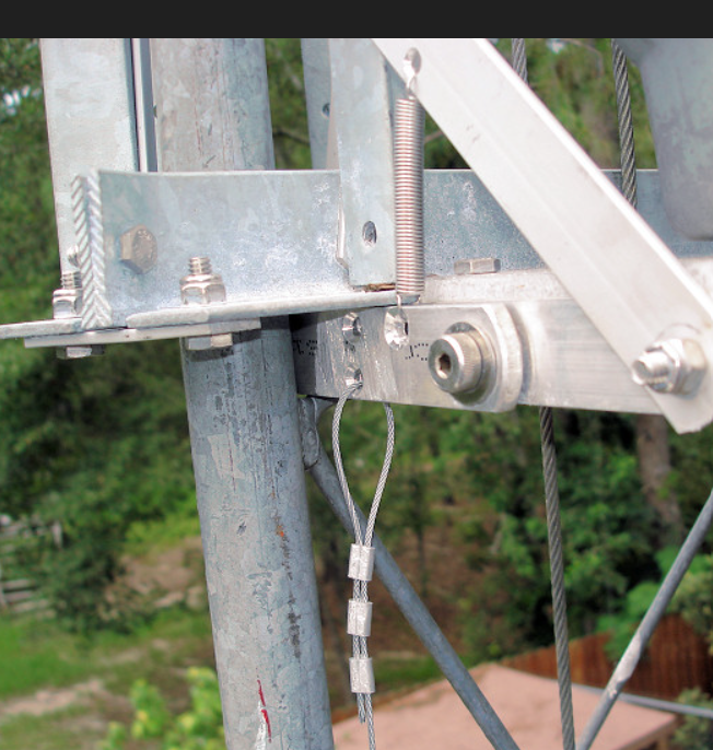

För att låsa släden använder jag ett boxlås och det kan du manövrera från marken med ett block och en lina eller wire.
Om du sätter ett tvärstag och ett boxlås skall låsa i tvärstaget så tänk på att uttaget som boxlåser skall låsa i blir lite brett horisontellt så att det inte behöver pricka det exakt om du förstår hur jag menar.
Sätt också en plåtränna som är invikt mot mastcentrum som gör att boxlåset inte fastnar i underkant på tvärstaget så behöver du inte ha det utraget på vägen upp och släppa ut det i rätt ögonblick.

Det blir säkert bra, rännan för boxlåset är bara de sista 20cm.
Den är till för att trycka in kolven på slutet så den inte tar i tvärbalkens undersida innan den är uppe till uttaget.
