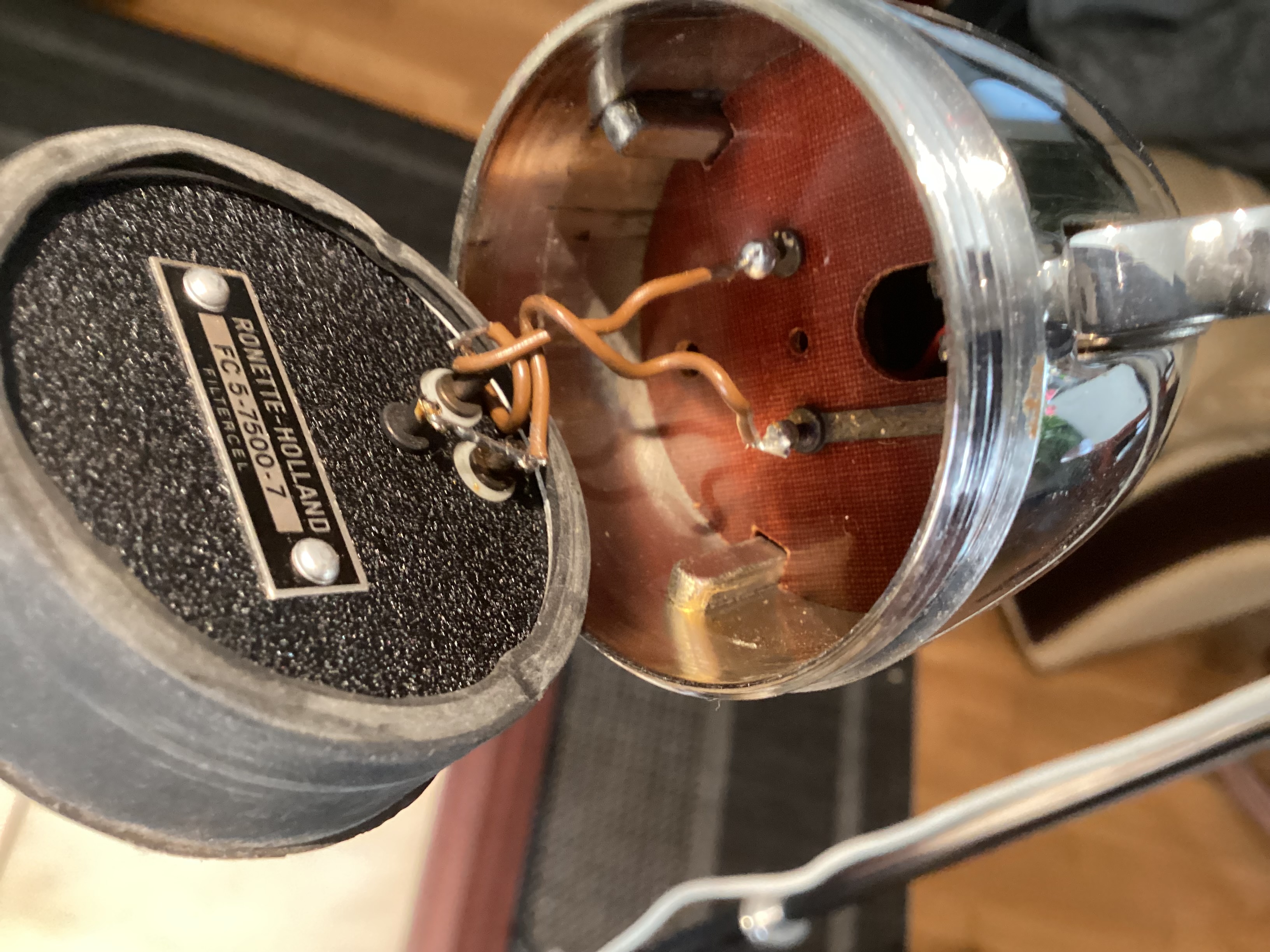

När man Ohm mäter får jag 31 Ohm som lägsta värde
Omöjligt att mäta samtidigt som bild tas dock.
Mäter jag likadant på elementet där det sitter i en Turnermick får jag 520kOhm o den har dynamiskt element med folie.
Denna kan ev va kolkorn. Svårt o mäta och samtidigt skaka på den då Ohm-mätaren bläddrar hela tiden ändå.
Får man inte fart på den kan man lika gärna stoppa i ngt helt annat element. 46mm max. Turnermicken jag mätte på hade 50mm så den går iaf inte..
Krom-micken e kul för den har teleskopiskt original golvstativ så man kan stå upp :? o köra radio ^^

Mäter du och håller i testpinnarna med fingrarna så mäter du resistansen i kroppen, och den varierar...
detta om det är en kristallmik.
Ronette är känd för att göra just kristallmikar.
Att ansluta en sådan till degens grejer gör att den i princip blir kortsluten.
Men en liten FET, MPF-102 och några motstånd gör att den då matas av spänningen i en apparat avsedd för elektretmickar.
Kan vara intressant för att då få en uppfattning om hur den låter.
Går att googla chrystal mic preamp, elelr liknande.
Men jag skulle nog göra en platta lika stor som Ronette elelementet och sätta en liten elektret där.
Koppla som i ICOM HM-103 eller liknnade mikar.
Mät mellan anslutningssladden och fram till anslutningarna på mikelementet för att se om det finns någon krets i höljet.

Fingrarna får man hålla undan såklart.
SM4FPD skrev: 20 aug 2024, 19:25
Lyckas inte mäta ngt speciellt mellan 6,25 eller va fanken den är i mm-pluggen framtill elementet så den är nog kopplad rätt på så att säga.
Plan Z är annars att köra som du beskriver med en kondingmick men helst vill jag åt veteran-soundet i första hand. Huset är fullt av gammal sån skit så ngt borde finnas.
