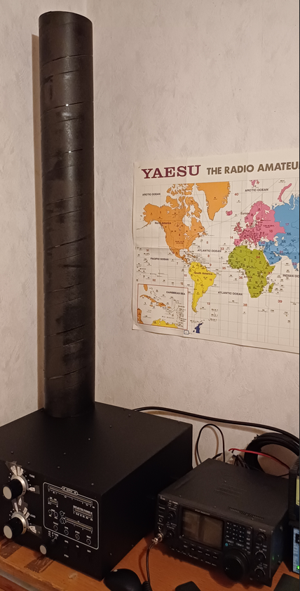

Mm, samma i mitt OM Power.
3 minuters uppvärmning och utblåset upptill, men tack å lov för det för fläkten i dom stegen är fruktansvärt högljudd så jag brukar ha ett gjutrör placerat över så att man får upp ljudet strax under taket ist för i samma höjd som munnen/micken.
Inlägg: 311
Re: Säljes Ranger 811H *BEHÅLLER*
Skorsten för att leda bort ljud (och värme naturligtvis).
Ser ju helt tokigt ut men vad ska man göra då?
Tips?
Jag tänker hänga upp nåt skynke också för att försöka få ner ljudnivån lite ytterligare.
Klöpp till halvmåneformade kartongbitar och monterade i röret så att det bildades kammare, och nu så är ljudnivån väldigt låg, ett svagt väsande bara.
