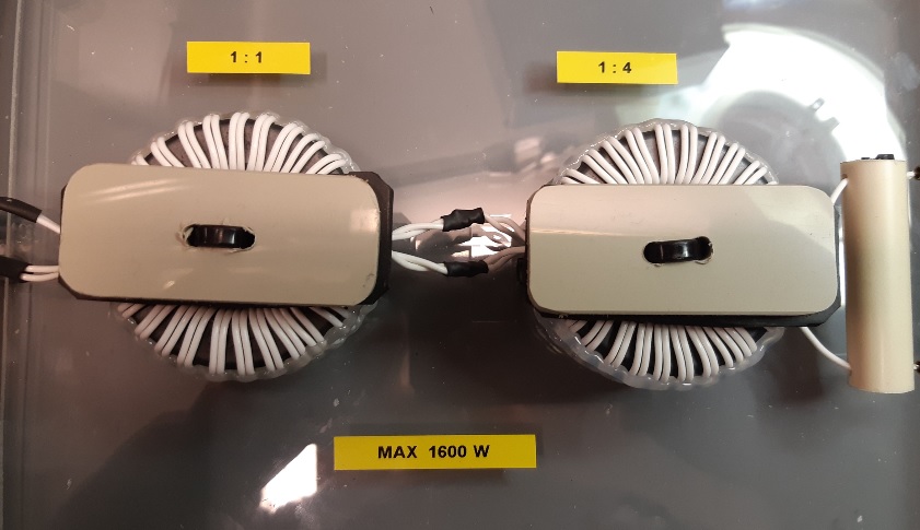

Det är kanske bättre att bygga själv, då har man koll på hur den blir konstruerad och ihopsatt.
Många gånger är det med baluner som med mycket annat, pengarna styr, det skall gå fort och lätt samt inte kosta för mycket för firmorna som bygger dem. Undantag finns men då är det en annan prislapp på dem.
Den här har jag byggt och det blir lite annat än mycket av det man köper.
Dubbla Amidon FT240-43 i varje balun och tråden är försilvrad med PTFE-isolering.
