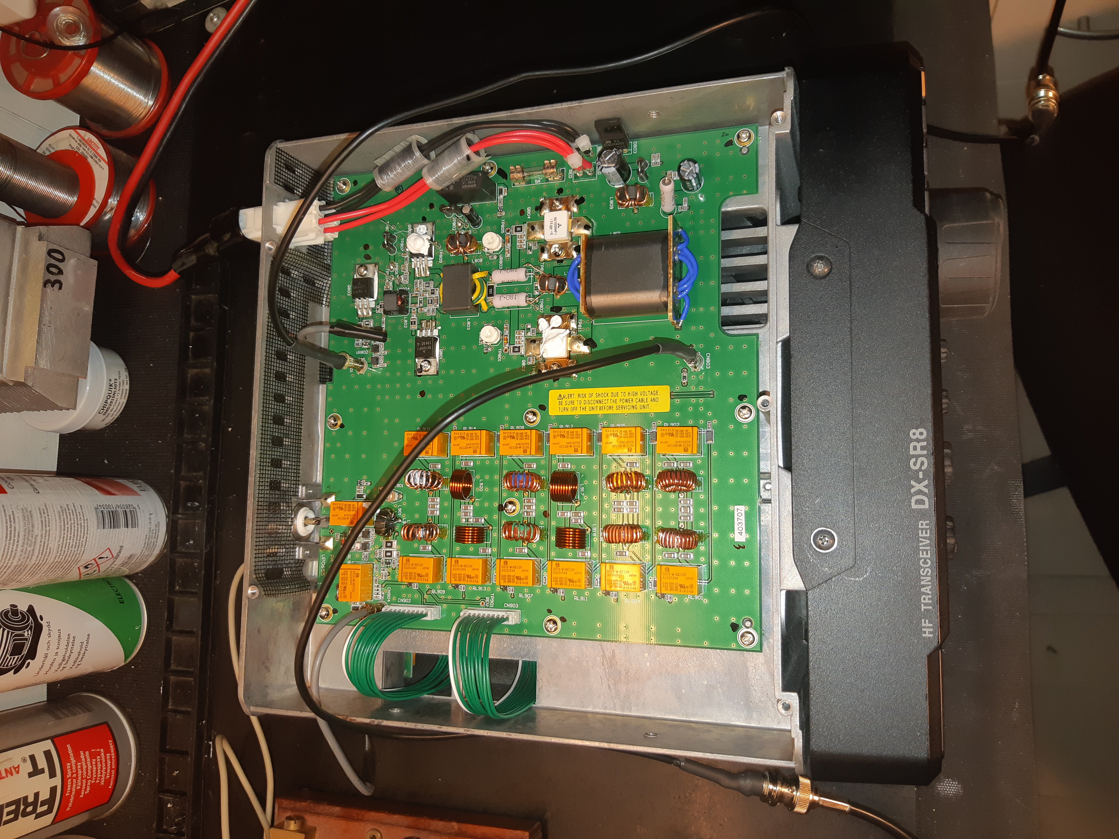

Lite dålig fart här så jag slänger ut ett par bilder på en Alinco DX-SR8 som är här på bänken.
Den ena bilden är "tvångskörning" av radions PA med signalgenerator och uttag av effekten före filtren.
Lite låg effekt där visar att felet sitter i PA-delen.
Jag kunde hittat det snabbare genom att mäta runt trissorna men då stationen lämnade hyfsad hög effekt på en del band gjorde att jag tog jag en omväg.
Då min mätning inte fick med stationens ALC så blev uteffekten var hyfsat rätt.

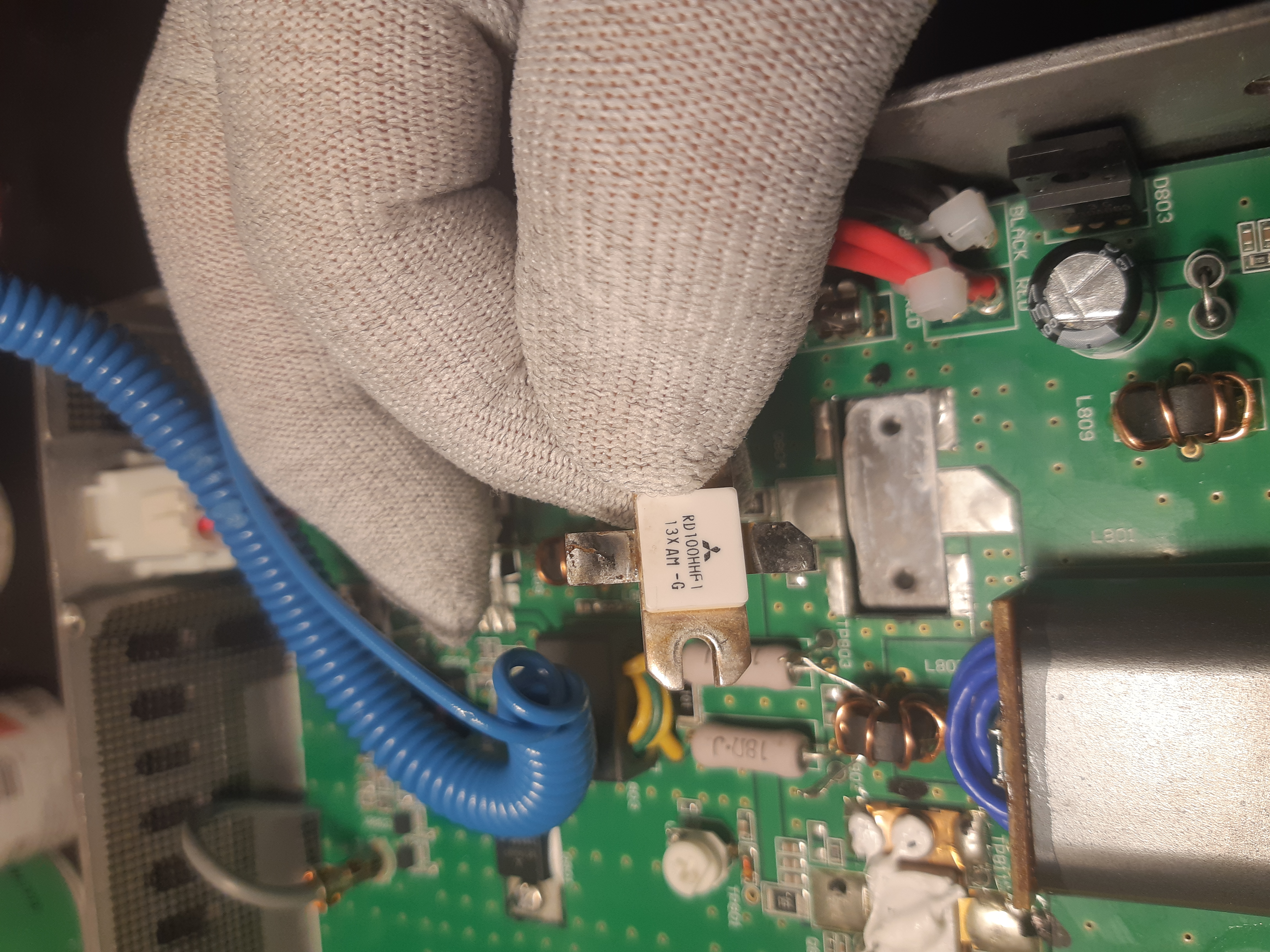

Hur som helst så är en av sluttrissorna skrot så fortsättning följer när den landat här.
