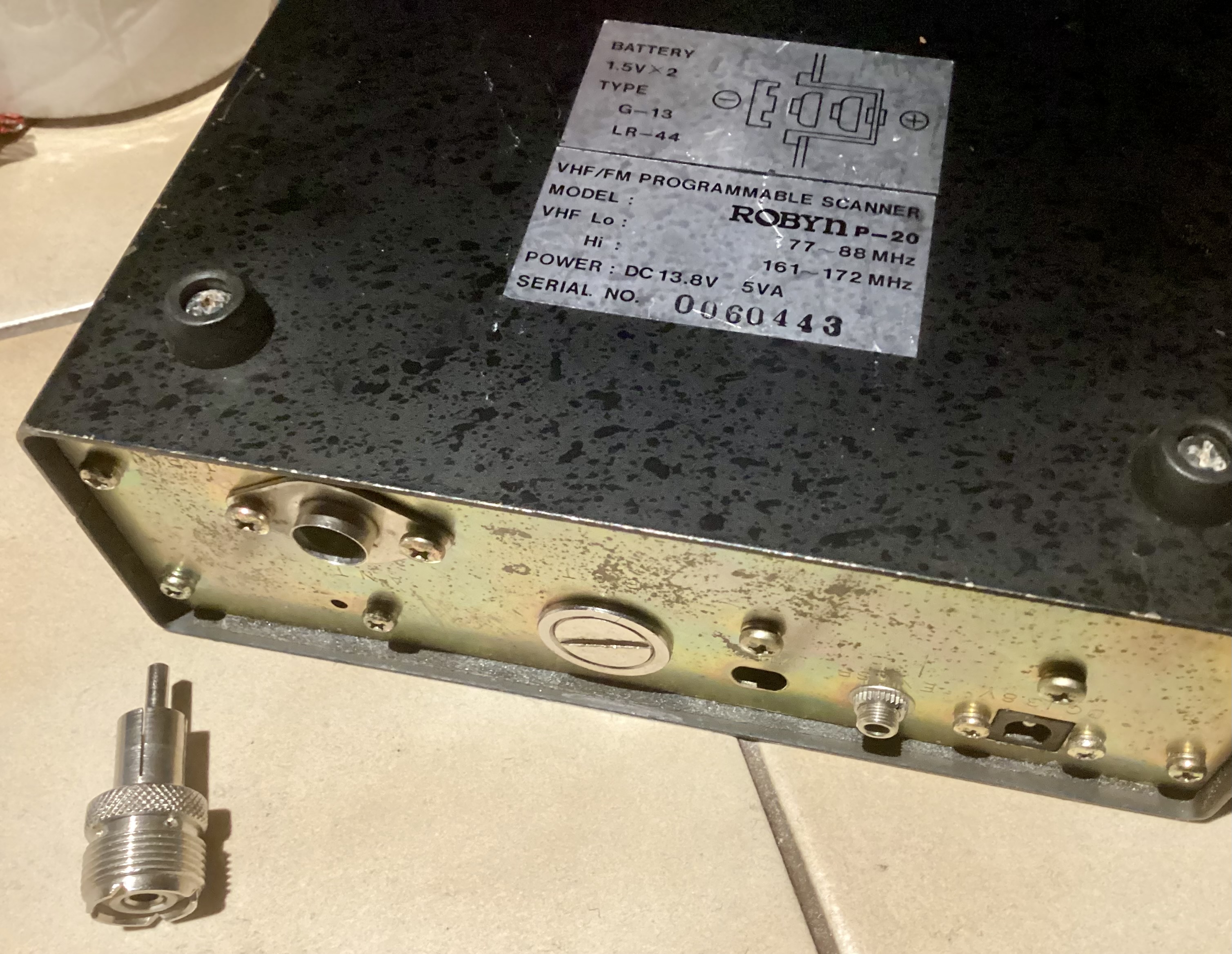

Här ser vi bakänden då. Notera stora spårskruven. Där bakom gömmer sej de båda knappcellerna som alltid är slut och som håller minnet. 2st 1,5V man inte bör ladda upp själv men vilket jag brukar göra ändå..mkt försiktigt.
Vanligt är att ersätta dem med 2st AAA batterier under locket som seriekopplas och tejpas om.
Notera även den finfina ’PL adaptern’ på bordet som förvandlar scannerns RCA(eller va fanken heter den?) honkontakt till Socket239 vi enkelt krokar på Plug259 på sen.
