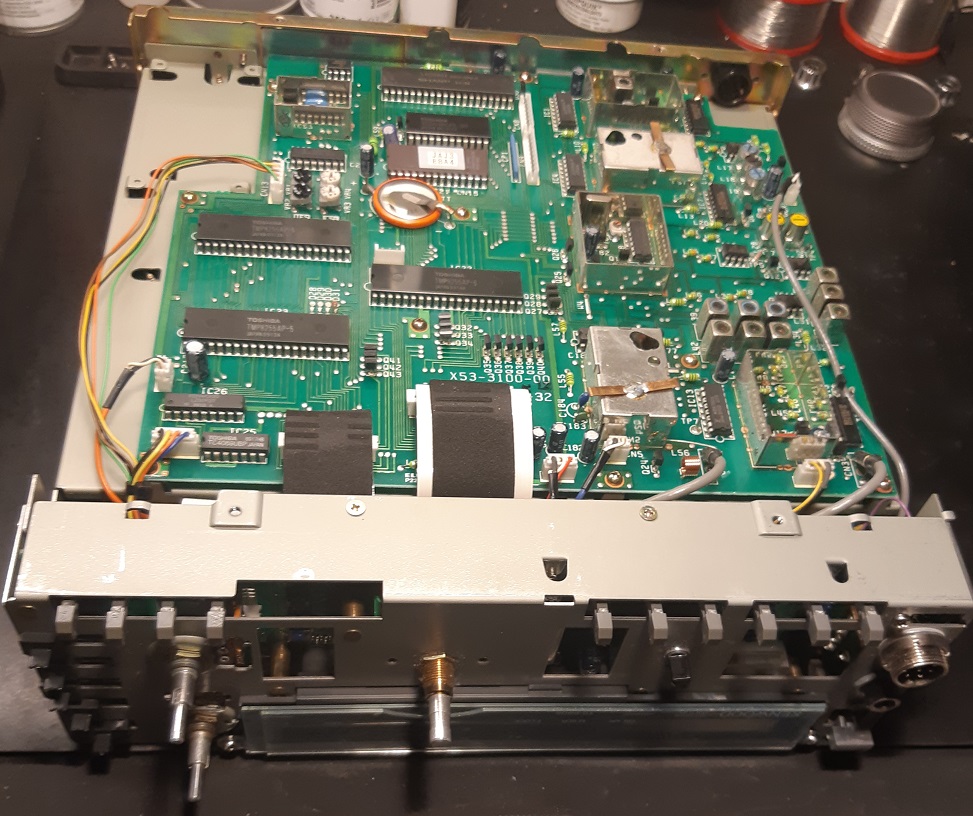

Jag lägger in en bild från labbet, en Kenwood under operationskniven.
Radion har stått i en källare under många år så lite handpåläggning för att få fart på den.
Låg uteffekt och sned i frekvens var problemet men nu funkar den som den skall.
Instrumenten kan visa att allt är ok vilket det är då men jag brukar också köra ett QSO med stationerna när de är klara så man kan få en rapport på dem från en motstation vilket ägaren brukar gilla :-)

Det fixar du DH och är du osäker på din räknare så skicka den så kan jag kolla om den ligger rätt.
Det kostar inget, bara frakten.
Du har som du skriver BFO-oscillatorn men även en oscillator för pass band tuningen som behöver kollas.
När en radio ligger snett gör man alltid en fullständig trimning av PLL och även de andra oscillatorerna som styr frekvensen.
Det skall alltid göras i rätt ordning från början av frekvensskapandet och vidare mot slutet av kedjan.
Börjar man med BFO som är i slutklämmen och det låter ok på fel frekvens från den så kanske felet istället sitter i lokaloscillatorn och då är det bara att göra om och göra rätt.
Alltid trimma enligt manualen och i den ordningen som står där.
Du klarar dig långt med en rättvisande frekvensräknare och en multimeter och detta är inte så svårt bara du har laddat ner och följer service-manualen.
De steg där du ställer in nivåer från referensen eller mellanfrekvensen hoppar du över och du inte har en RF-millivoltmeter eller spectrumanalysator då det är väldigt låga effekter du behöver mäta.
De har ju inte med frekvensen att göra dessutom.
Det blir ju som du skrev lite plock först då du behöver komma åt från båda sidor av radion då PLL:en sitter på en sida och Main-unit med BFO på den andra.
