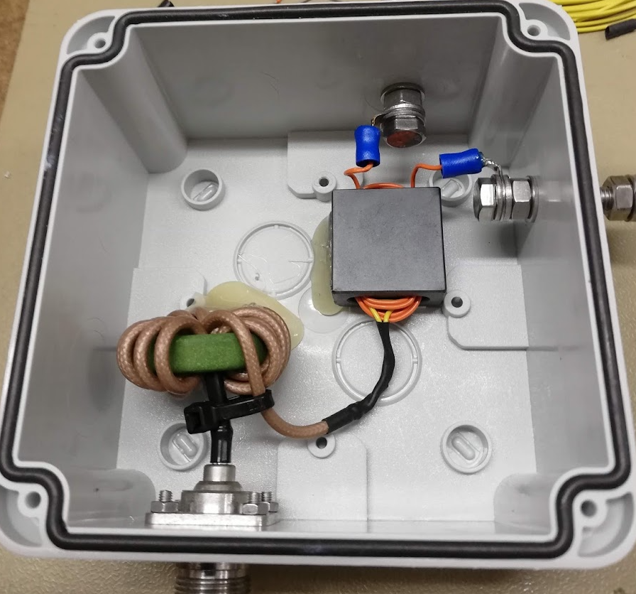

Så här är en av mina första lådor. Trafon med 1:9 omvandlig sen en CM choke i en låda från ett företag som har bilar som tema...Mycket bra lådor till hyfsat pris...

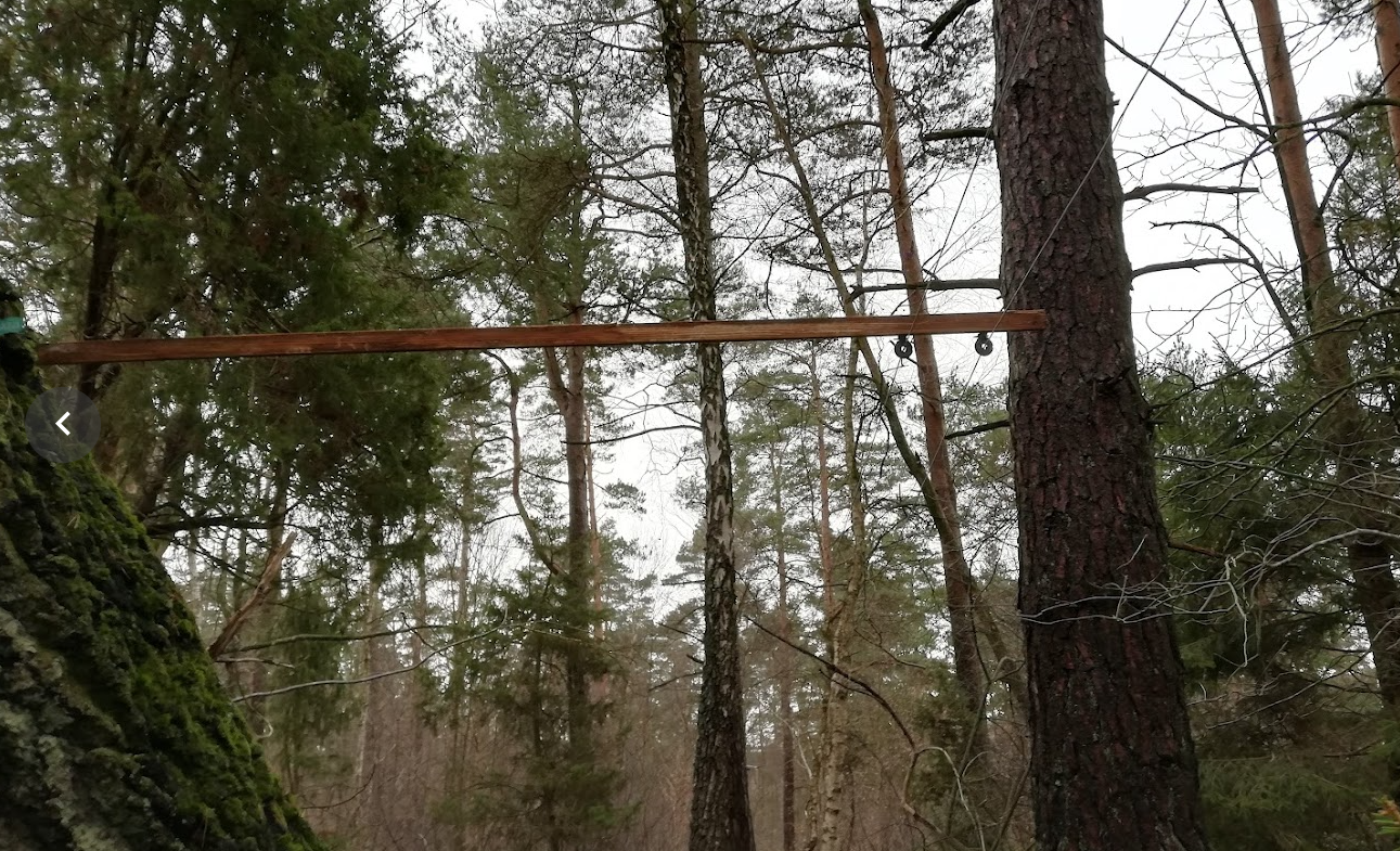

Ja tyvärr tar de en del plats. Nåt remote kanske :) , Jag turen att ha skog i närheten och tidigare markägare inte hade synpunker på mina trådar :D. Men allt är ju inte statiskt och kan ändras men just nu är det lugnt i varje fall.

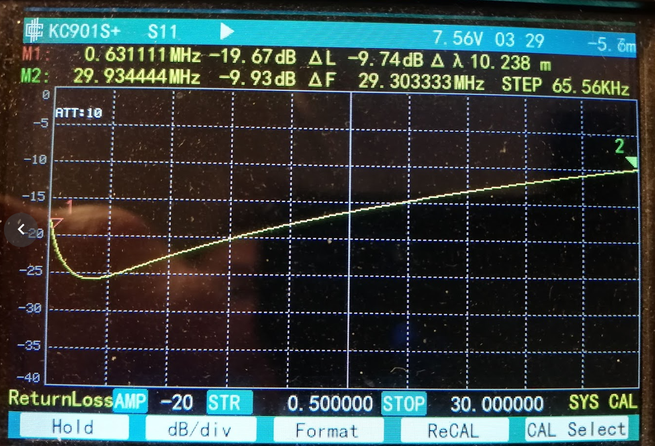

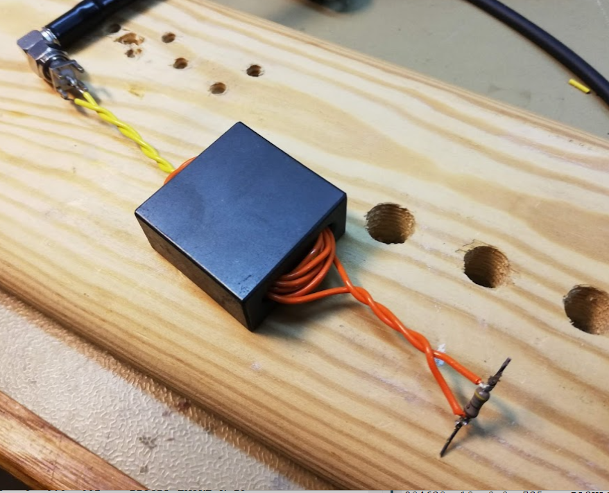

Så mätning på trafon.En stor rackare, sk "gristryne". Allt beroende på vllken storlek på kabel man vill använda.
Re: Beverage antenner
Så med 470 ohm..Långt ifrån perfekt men siktade nog mer på låga frekvenser än höga ;)

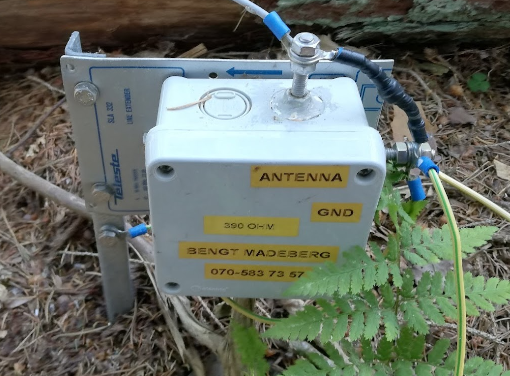

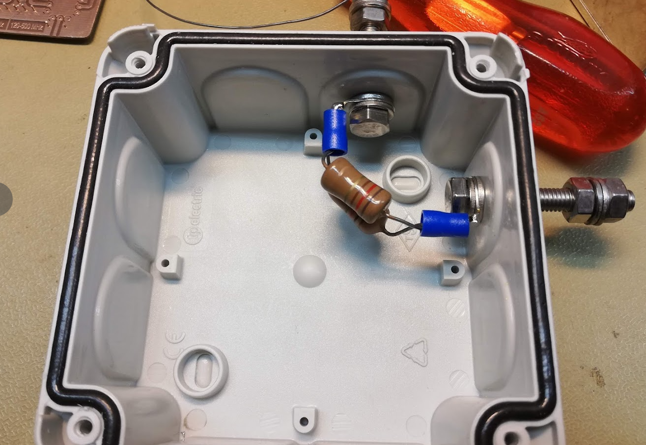

Ett exempel på terminering. Gott om plats i lådan :D .
