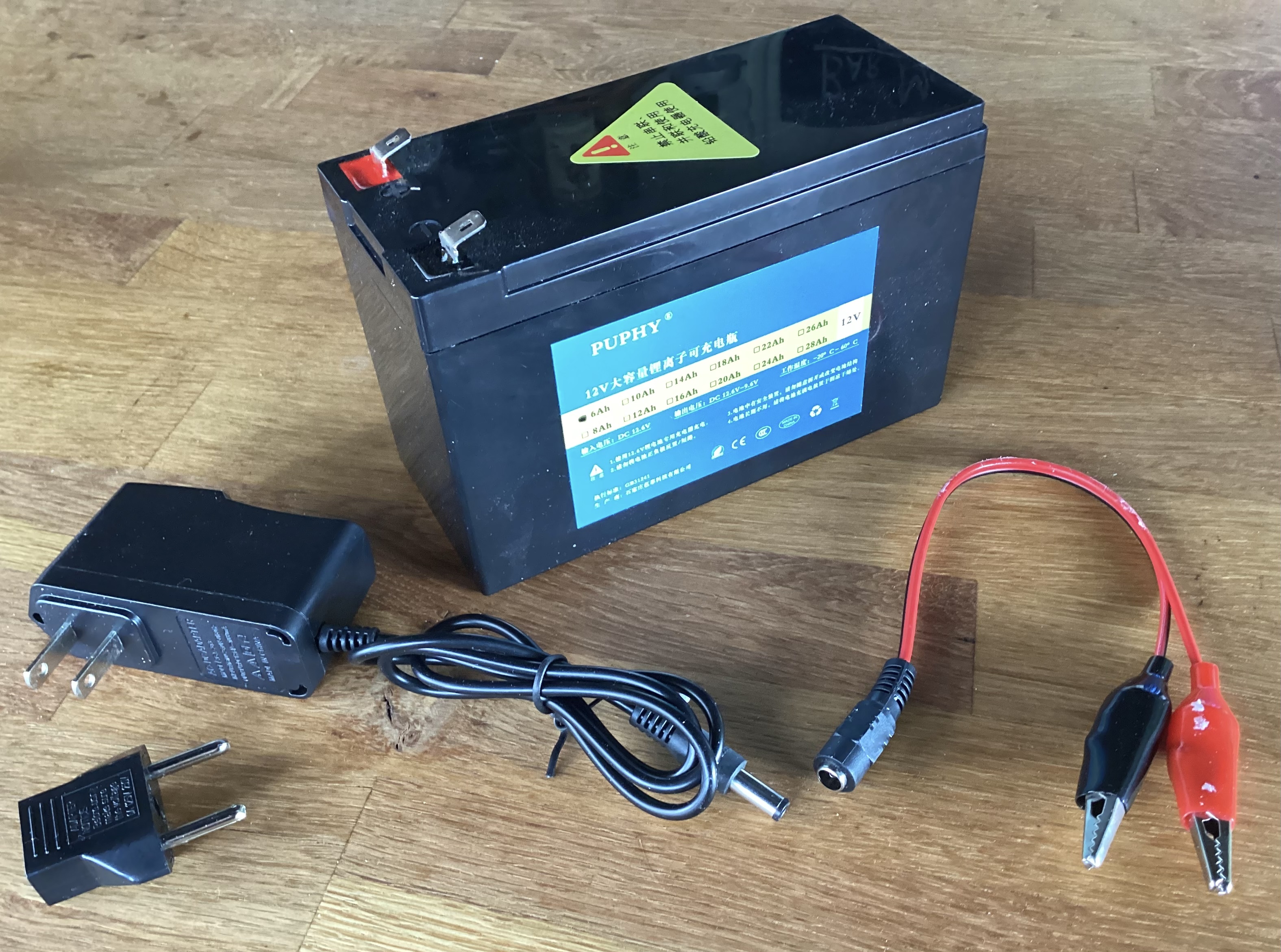

Fundera ngn vecka…för det vart ändå lite smådyrt för dessa 6Ah men jag chansade o beställde hem 2st.
Till det yttre såg de ju ut som klassiska blyaccar men med lägre vikt bara.
Nätadaptern är otroligt billigt plastskräp det knakar i bara man tar i den försiktigt…nåja, jag kommer klippa dc sladden o lägga på lager o slänga klumpen ändå. 12,6V & 1A är den märkt. Aja, de e typ vad min solpanel ger också så…
När paketet väl kom, lade jag märke till den väldigt låga vikten?? Sprätta upp locket…lyfte ur ena accet o finner att det är helt tomt…??? -Å nej….de e tom-acc…där man själv skall skaffa egna 18650 o stoppa i säkert.. helvete med…tryckte ner den i lådan igen och kasta i sophögen bland andra tomkartonger o skit.

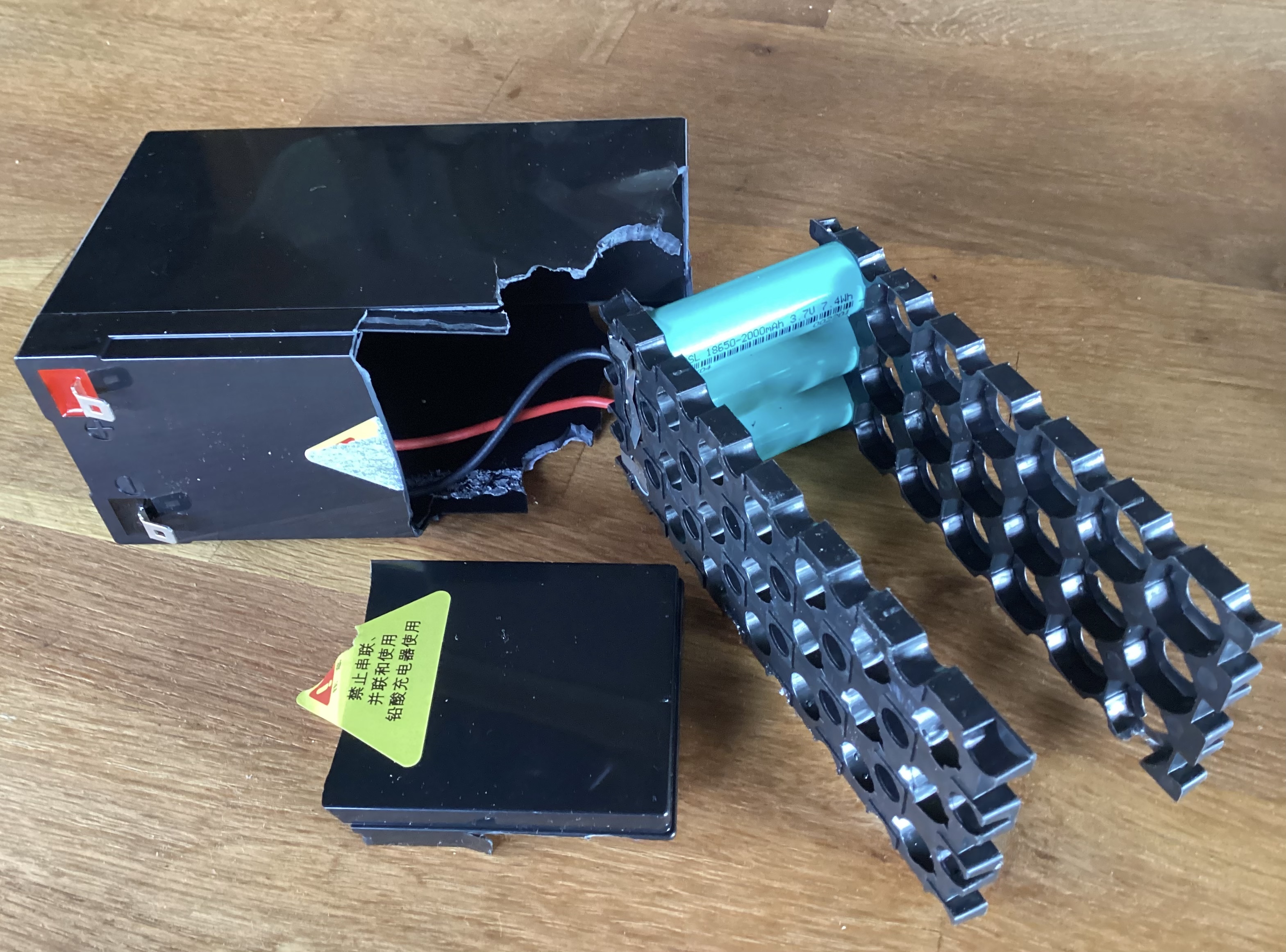

Det visa sej va mkt svårt att spräcka isär plastlådan. Den är rimligen snäppt ihop. Databladet gav ingen info på hur det skulle gå till. Tafatt satt jag där med en mejsel för att försiktigt pilla isär den utan åverkan.
Efter ett par minuters jonglerande i knäet…insåg jag att den måste va limmad ihop….va i helv’??
Jag kände hur tålamodet börja rinna ur mej och tempen steg….för nu ville jag helst lägga den på golvet o stampa isär skiten :cry:
Lade grejorna åt sidan en stund. Hämta en större mejsel. Gav den en minut till innan det gick en säkring, kan man säga o jag lyckades få upp ett hål där jag kom in med en tång…sen vart processen kort:
Det sitter fan i mej 3st 18650 batterier i den :o De är på 2Ah/st vilket för all del ger 6Ah på 3,7V, inte på ’12V’(11V)där de ist ger sina 2Ah as well.
Fy fan på ren svenska.

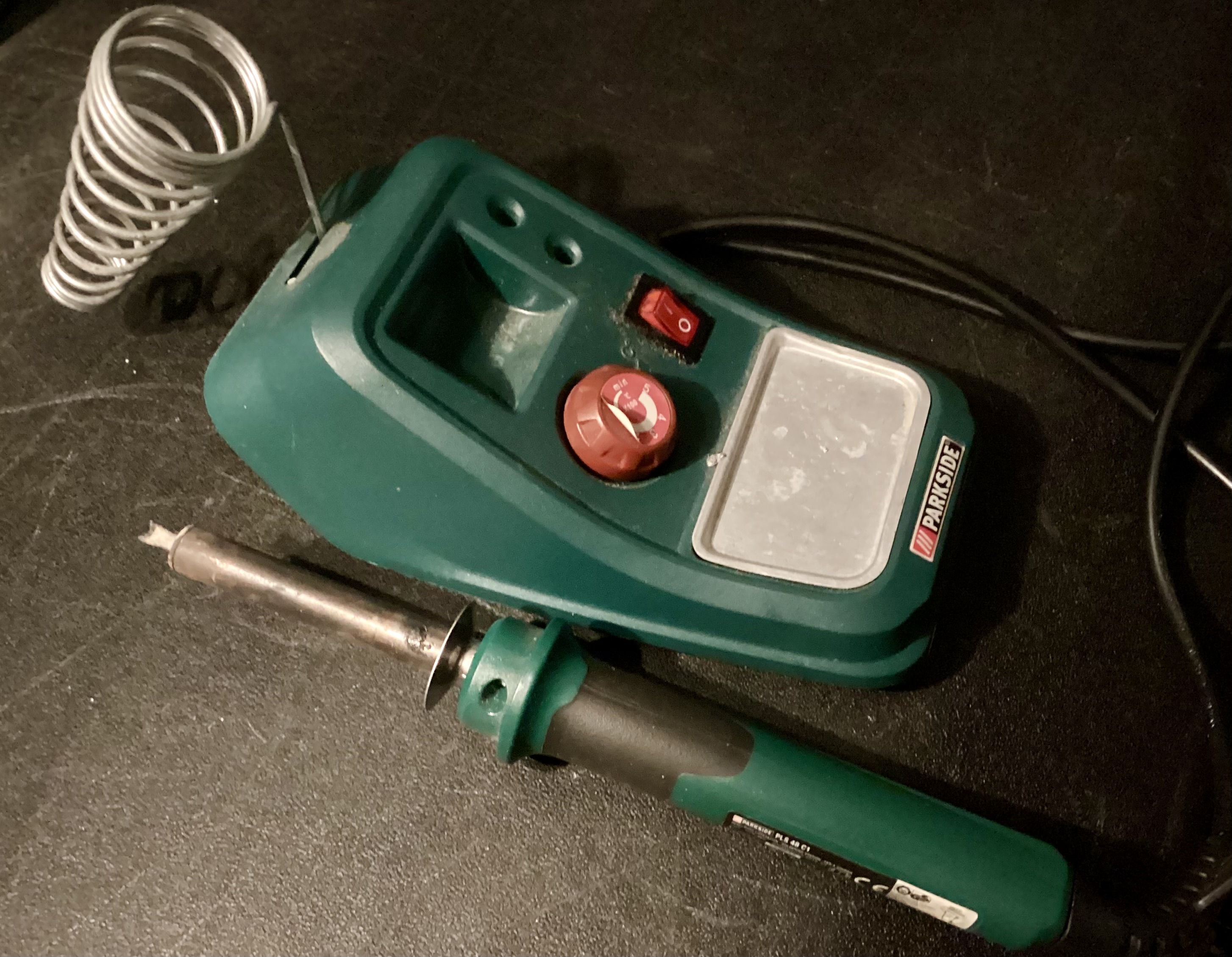

Nu har min lödstation havererat.
Ni kanske minns när jag skrev om den 2017 på annat ställe?
Iaf, en grön enkel grej för 99kr inhandlad på gubbavdelningen hos en tysk matvarukedja i sverige.
Dom har mobbat mej för den…lokala ham’s…att en sån som jag kör på sån skit när det finns Weller m.fl.
Nu har den pajat i själva lödpennan.
Gäller nu bara att dom inte får reda på’t o får vatten på sin kvarn…
Jag sa det innan den gick sönder att: -man kan ju byta ut själva pennan mot en vanlig sen om den går sönder först’
’-nänä de kan du glömma…alla såna går på 24Volt ut i den såatte…’
Aj då, då sprack det som en byxröv…för de vart vad jag tänkte ge mej på nu.
Slet isär den och det är faktiskt 230VAC som går ut i lödpennan o tempregleringem är bara en dum dimmer.
Nya kolven jag införskaffat passa fasen inte i själva fjäderstället….så det får väl vara.
Släng-gener har jag inte så den får leva vidare som ’lamp-dimmer’ ist.
Jag har skaffat en ny nästan likadan inköpt på samma ställe. 149kr och jag tror det vart en 48Wattare den med.
Håller den 6år den med så är det fine.

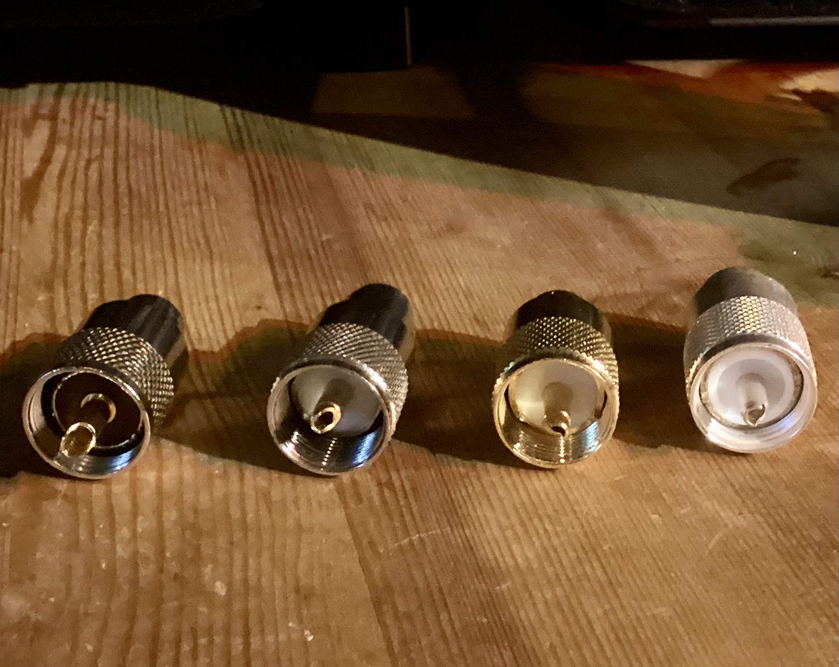

Jag har radat upp 4st olika på bordet jag tänker skriva några rader om.
Från vänster till höger:
•Lågbudget Kina-kontakt
•Högbudget jag förmodar Kina på den med
•Som ovan men förgylld
•Försilvrad av okänd tillverkning
Den vänstra är en sånhär:
Priset vi ser där är nu under BlackFriday för ett 10-pack inkl. frakt.
Ca 5:50 SEK per styck hemma på köksbordet.
Tyvärr går de inte att använda !

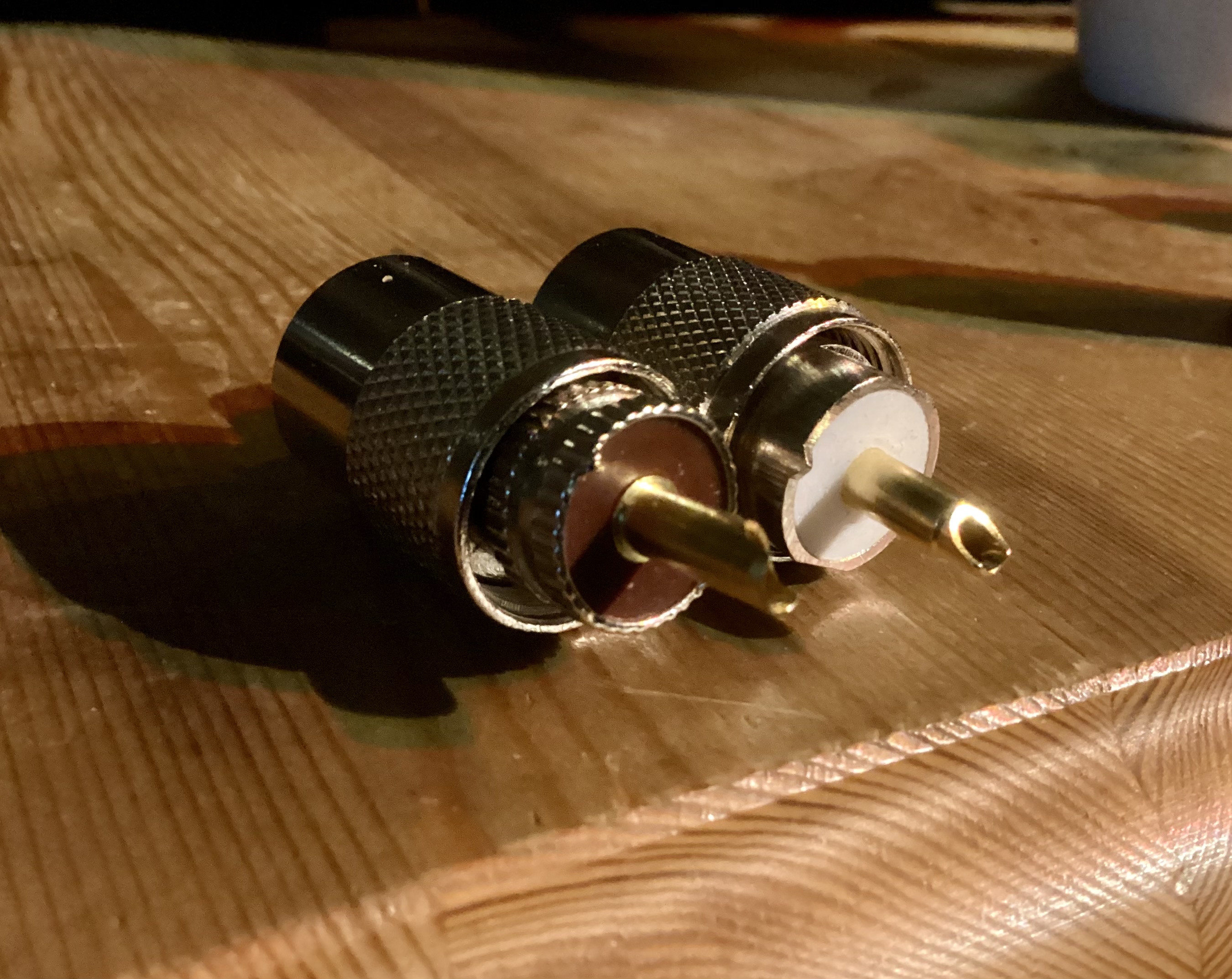

En bild till:
Den vänstra väger 16 gram.
Den högra väger 26 gram.
Notera hur den vänstra med sin bruna isolering har mkt tunnt gods. Både i själva kontakten och i den gängade hylsan runt om.
Även mittstiftet har klenare gods än övriga kontakter.
Den är ej heller i mässing utan ngt annat shitmtrl som lätt får hylsan att skära i gängor också så man nöds ta till polygrip när den skall lossas även där den är ditdragen med blott fingerkraft.
Sån skit!
Mina kvarvarande såna kontakter sålde jag på Tradera sen för 1kr(!) styck ’KöpNu-pris’ med tillägget att de har skräpkvalitet…men det kändes inte bra ändå..
Passa er för PL-259’or med guldigt mittstift och brun isolering :!:
Den högra av de två…vilken även är No2 på den första bilden ser jag som klart bästa budgetval.
Det är en förnicklad/kromad kontakt i mässing som presterar bra elektriskt och mekaniskt.
Vetifan vad den vita isoleringen är gjord av men smälter gör den iaf aldrig.
Såldes utan guldstift redan på 90-talet då stämplad ’PAN’ på hylsan.
Den tyska grossisten som numer heter ’MAAS’ ist och som ibland har ’MAAS’ stämplat på.
De som heter ’MAAS’ har grövre räfflor på hylsan man får gött grepp om med fingrarna.
Den på mina bilder är samma fast utan stämpel och inga speciella räfflor men i övrigt lika bra.
No3 på första bilden är likadan fast med förgylld utsida. Jag har några såna också som används när jag nöds skarva ngt ute eller när jag vill spexa till det ngt inne.
No4 är en försilvrad kontakt jag ännu inte testat faktiskt. Nyvara av äldre tillverkning jag kommit över några hekto av. Det man märker direkt med försilvrade don…förutom att de är lätt-lödda är även hur gött gängorna går. Som om de vore smorda.
