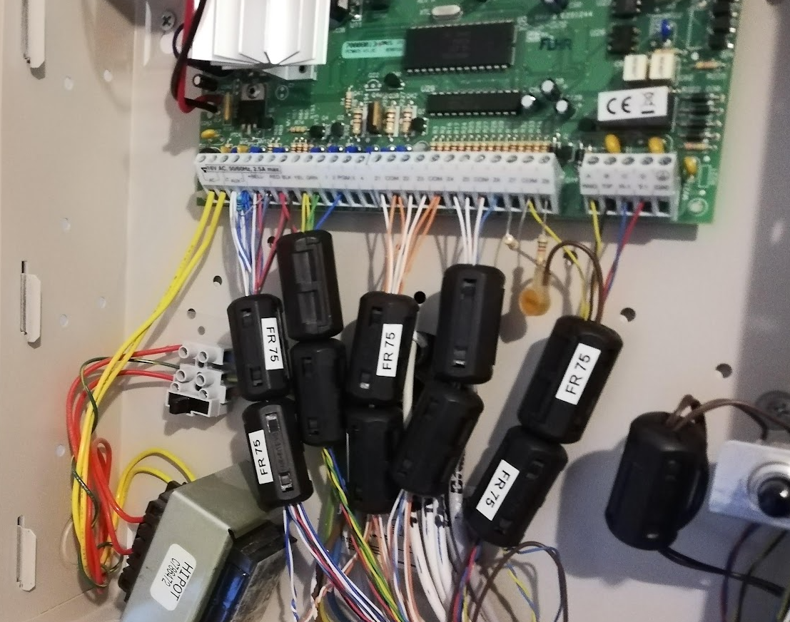

Ett trådat 15 år gammalt huslarm aktiverades så fort jag sände med >500W på 80m. Från varje givare sitter en varistor på kortet och jag tror kablarna från givarna samlade upp "RF" och aktiverade varistorn som sen gjorde att larmet gick igång. Inte 100% utrett dock :D . Nåväl, tryckte dit ett antal Ferriter och kan nu köra 1kW utan problem och hustfriden är löst...Någon annan som haft detta problem ?

Inget jag varit med det är klart att om du har RF med in så kan spänningen på varistor öka och den ändrar sin resistans.
Gött att du fick ordning på det.
