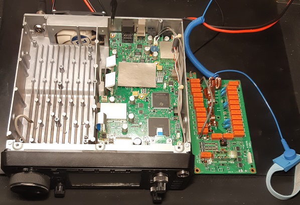

Icom IC-7300 på operationsbänken
En IC-7300 nyligen på operationsbänken.

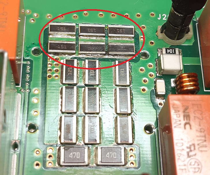

Trasig tuner på grund av uppställd uteffekt och modifikation för att tunern skall klara av att stämma av högre SWR än original.
Modden finns ute på Youtube och är skadlig för radion tyvärr.
I det här faller en trasig schottky diod och inom den röda ringen ett antal effektmotstånd i avstämningsattenuatorn som gått så varma att lödningarna har börjat flyta.

3,5:1 så du kan bygga om som du vill med större marginaler till ras än vid nätmodden.
*Sätt en potetiometer i serie med motståndet och ställ impedansbryggan eller konslasten på 175Ohm och ställ
potten precis så den klarar att stämma av.
*Öka missanpassningen till 180Ohm och kolla så den inte kan stämma av det.
Bestämmer du dig för att bygga om den så supportar jag gärna dig med råd och dåd om du behöver hjälp.

Motståndet i nätmodden behöver inte vara litet men den ena punkten det ska lödas in på i ena änden är inte så stort. Man behöver inte byta motstånd utan komplettera med ytterligare ett.
