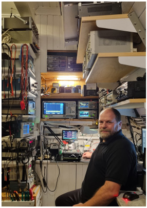

Hej på er, lite dålig fart på forumet så jag lägger in en bild på undertecknad i labbet tagen av min bättre hälft och på bänken med en FT-897 under operation. Byte av EEPROM-krets är förestående vilket är ett ganska vanligt fel på på den och 857:an.
Hälsningar SM6POP - Anders

Vad är symptomen?
Väldigt trevlig litet labb du har btw..
