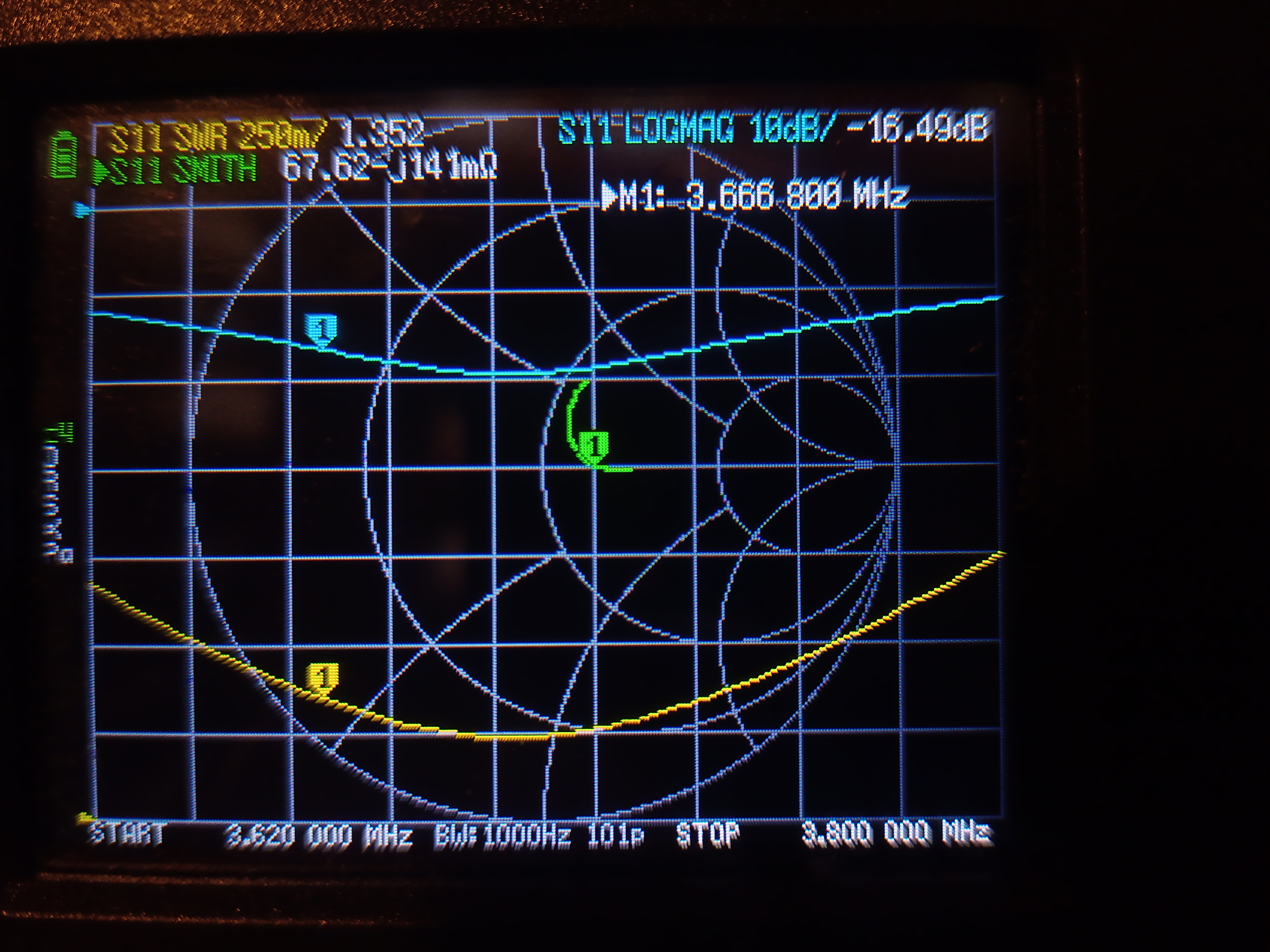

Jag mätte min 80m dipol och såg att den är inte riktigt i fas med SWR och resonansen ligger lite lägre.

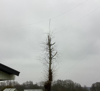

Dipolen sitter ungefär på 20m och är lite mer än 0.2 våglängd upp i luften.
På resonansen ligger antennen på 67.6 ohm och vad som händer om antennen kommer högre upp blir troligtvis att ohmtalet sjunker.

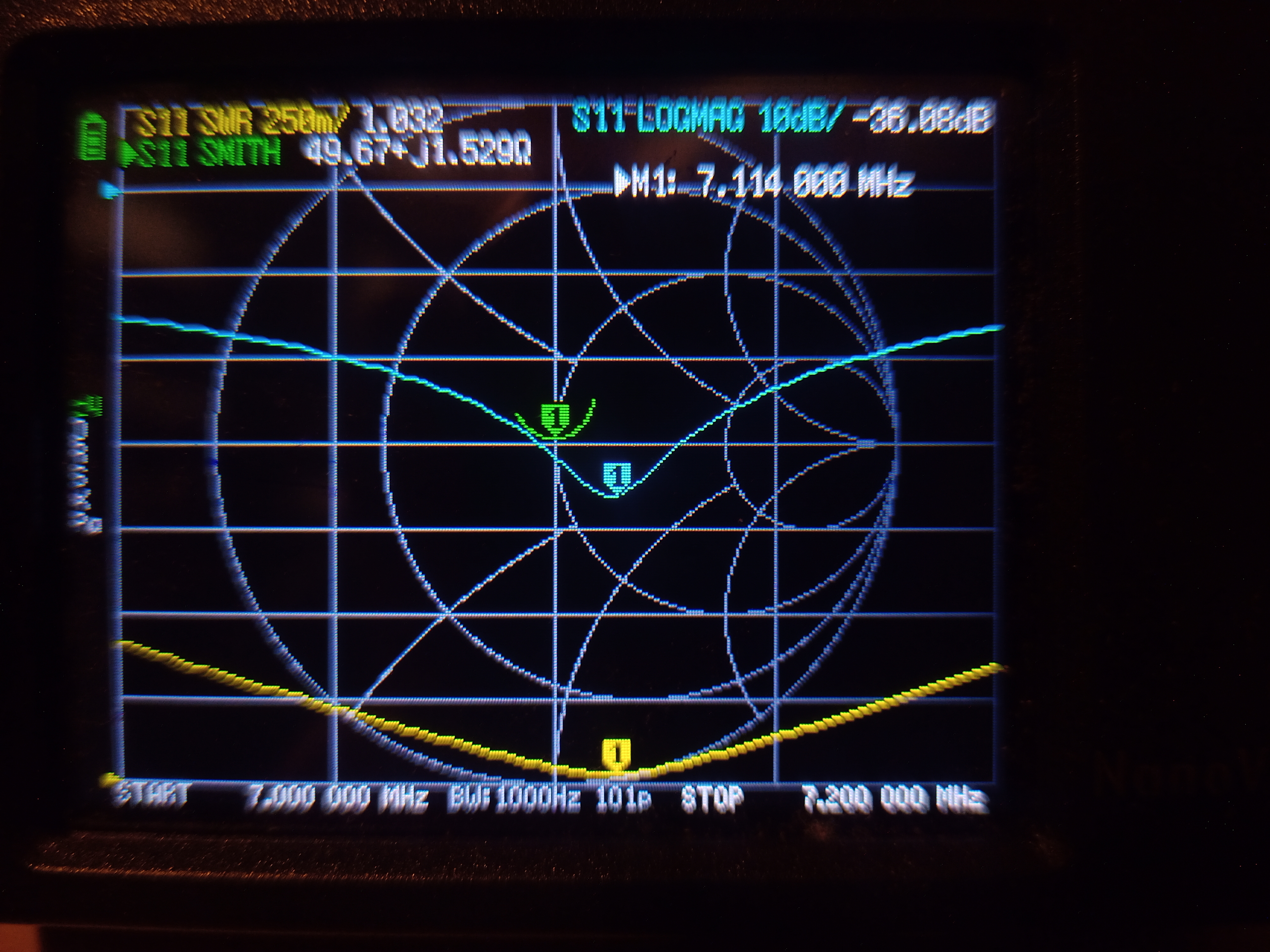

Vad som är intressant är att 40m dipolen jag hängde upp är också ungefär 0.2 våglängd upp i luften men SWR och resonans ligger väldigt nära varandra.
Vad jag vet som skiljer dessa antenner åt är att 80m dipolen har ca 15m längre kabel.
Vid tidigare diskussion om detta ser man tydligt pratet om RJX och på Smith beräkningen så ligger 40m bara något lite ovanför "Ekvatorn" som är mittlinjen, och andra ringen från höger är då 50ohm på vänster sida av ringen. Ovanför "Ekvatorn" är antennen resistiv och under kapacitiv.
Tittar man på "Logmag" så är detta en beräkning av alla värden och (hokus pokus filijokus) så får man ett mått på hur antennen funkar.
Logmag resulterar då i -db och runt -20 är bra och lägre värde är bättre.
Någon som har en tanke på vad som får isär SWR och resonans på 80m dipolen ?
Vad kan man göra för att få ner ohmen på resonansen ?

Om man tittar på dina bilder så har antennen en liten portion av induktiv reaktans över frekvensen vilket syns ovanför det du kallar horisonten (den resistiva linan) men väldigt lite.
Där den är som bäst är det kapacitiv men så ytterst lite att det inte är nämnbart.
Induktiv reaktans ovan horisonten och kapacitiv reaktans under den.
En halvvågsdipol i helt fri luft och helt symetrisk är 73+J42 så helt galet i impedans och allt vi klipper och donar är kompromisser och dessutom väldigt svårt att förutse vad som händer när vi ändrar något.
Det spelar också roll vart på matarkabeln (i ditt fall koaxen) man mäter.
SWR kommer att variera med avståndet mellan antenn och mätpunkten.
Jag sätter dipolen som jag vill ha den och klipper till lägsta SWR på den frekvens jag vill ha den avstämd.
I ditt fall har du ju 1,35:1 i SWR och förlusterna du får då är knappt praktiskt mätbara så där hade jag varit helt nöjd.
