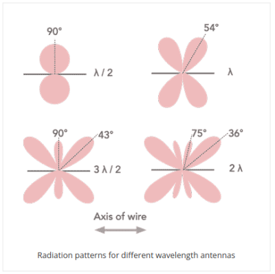

Jag har även hittat lite bilder på strålningen från 3/4 dipol.
Och för ordningens skull länken: https://www.electronics-notes.com/artic ... ntenna.php

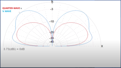

Dessutom denna bild jag sparade på en 3/4 vertikal som du tyckte lät spännande. Det är spännande om man lyckas få den rakt upp i luften tyckte jag och blir kanske mer för 20 och 10 meters.

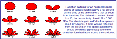

Hittade en bild på olika höjder med strålningen från en dipol på olika höjder.
http://www.astrosurf.com/luxorion/qsl-a ... asics3.htm
Högt och fritt som du sade borde göra sitt att få rena signaler utan brus.
Första bilden visar halvvåg, helvåg, en och en halvvåg och två våglängder. Inte 3/4 våg men den ser ungefär likadan ut som 1,5 våg, dvs stjärnformat.
Därför dumt tycker jag på en vertikal där man då bränner halva effekten ner i backen o den andra halvan snett uppåt.

Såna där strålningsdiagram är grovt förenklade också. Omgivningen påverkar massor och även höjd i våglängd räknat.
Skulle jag höja min 40m dipol som idag sitter på i snitt 1/4 lambda i höjd skulle NVIS kontakter försämras t.ex men till dx skulle den fungera bättre - i teorin.

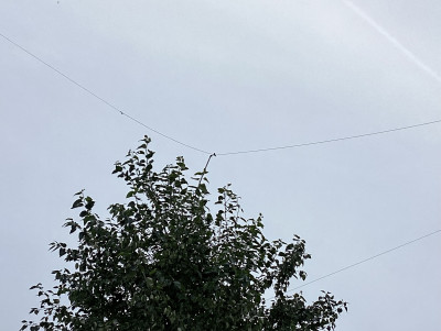

Här klättrar jag så långt jag kommer. Sen gör jag fast medhavda maströr uppe i trädet …så jag får trådarna exakt där jag vill o inte ngn meter vid sidan om.

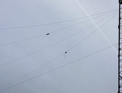

Skall se om jag har ngn bild…nähä…får ut o knäppa ett par då:
Fan-dipol
4st dipoler just nu + staglina nedtill.
’Knorren’ på nedre spolen är inget skit på linsen utan ett experiment jag håller på med. Mer om det vid annat tillfälle när jag har ngt att komma med.
Bilden visar norra fästpunkten för 80-dipolen. Lite väl mkt grönsaker under men vill jag att trädet skall växa till sej i höjd får jag stå ut med det där ett tag till.
