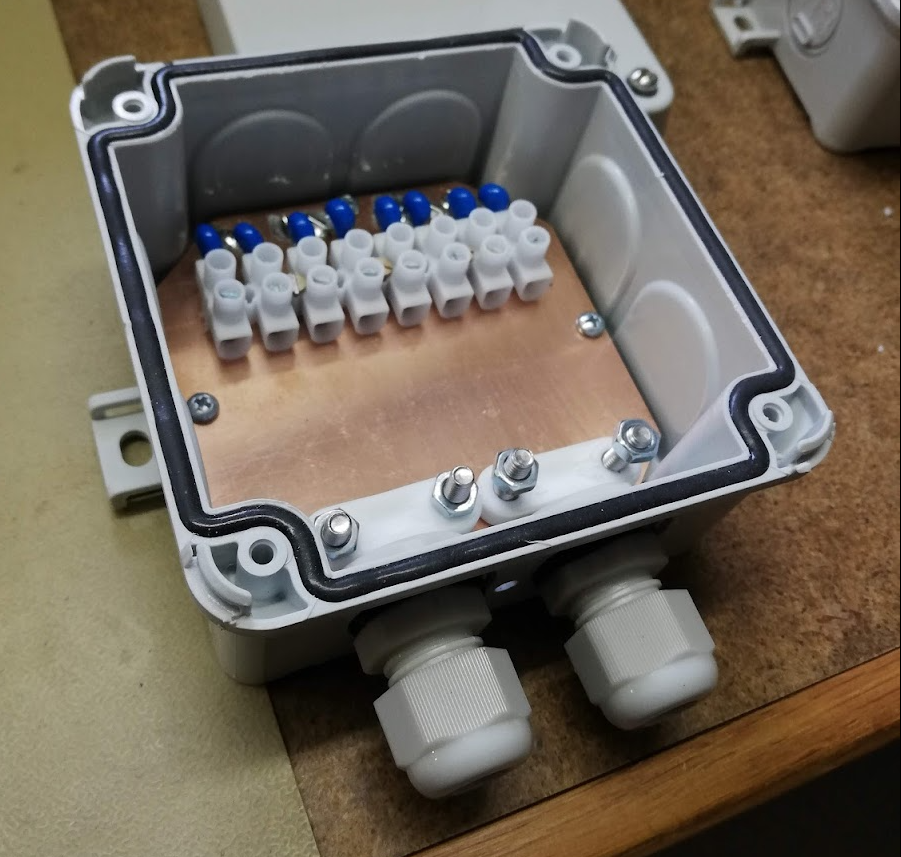

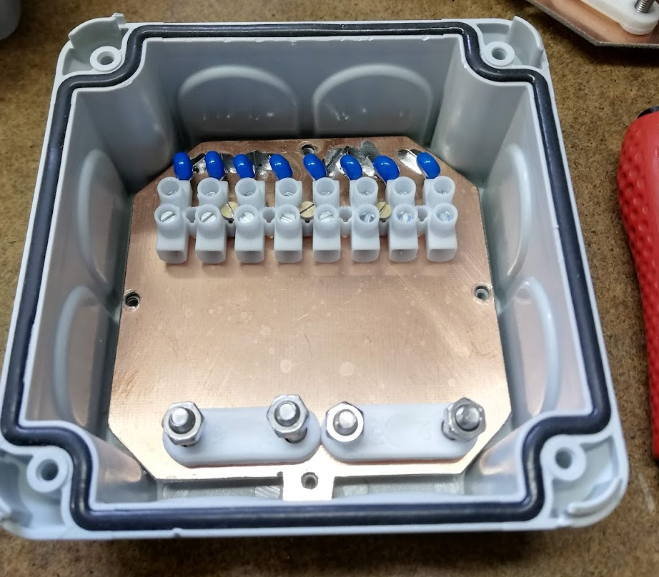

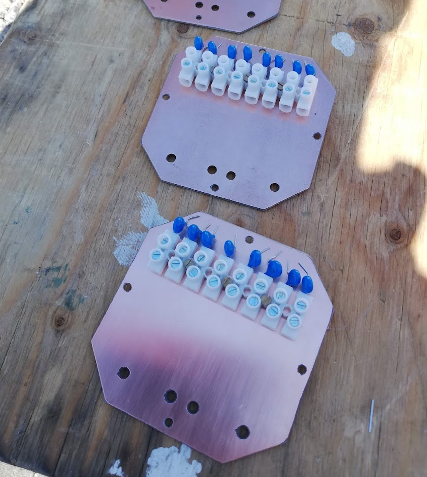

Byggt lite åskskydd för typ rotorkabel eller annat...VDR motstånd (35 V) i en låda med ett vanligt FR4-kort. Jordkabel skall dras ut. Så en sån vid masten och en inomhus tills rotorkontrollen hamnar i skåpet...

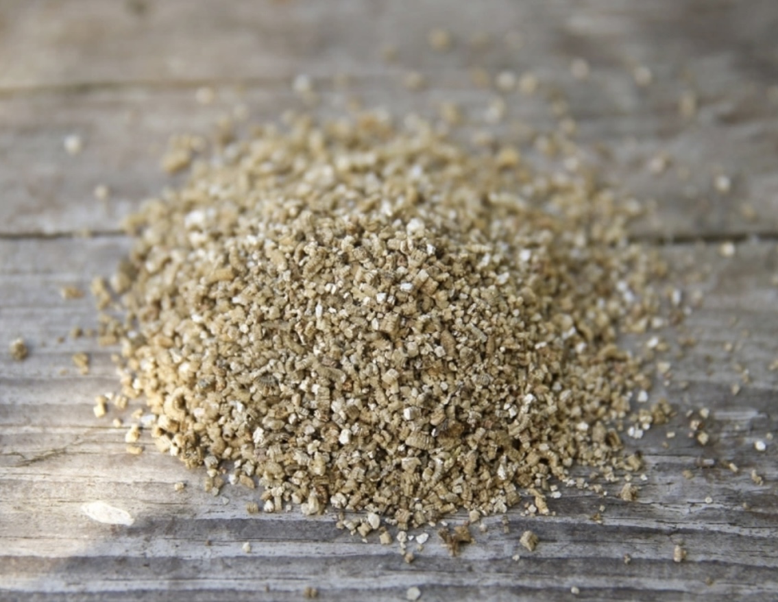

Detta har vi också på jobbet. Vermikulit(stavning?)
Det ser ut som en blandning av sand och sågspån. Används till att göra luftigt spackel utav samt att slänga på oljespill eller andra kemikalier på t.ex betonggolvet på jobbet.
Låta det dra sej några timmar, sen sopa upp det o släng på lämpligt ställe.
På tal om vulkaniskt i tidigare inlägg är Vermikulit det också. Det är varken mineral eller organiskt. Det varken brinner eller ’ruttnar’ eller reagerar med några kemikalier.
När man tar i det känns det direkt som…mest som sågspån…men när man pressar ihop det mellan fingrarna så förintas det. Man tycker det borde bli som talk men knappt det heller…det väger liksom inget och dammar inte som Talk heller. Skumt mtrl.
Jag har använt det till att blanda med polyesterplast till en tjock smet. Blanda med ngn % Peroxid så man får ett ’spackel’ att hälla ner i kölen på min båt som då får mer slitstyrka.
Jag har även påträffat det som emballage i stor trälåda med stötkänslig kemikalie från USA.
Stor trälåda man fick ha kofot o bända av locket med - som på film . Sen gräva fram en papplåda som låg mitt i allt bös innehållande cellplast och en dunk härdare i.
Trälådan inkl all Vermikulit åkte med hem. Lådan snodde ngn till ngt heminredningsprojekt o böset lades på lager.
