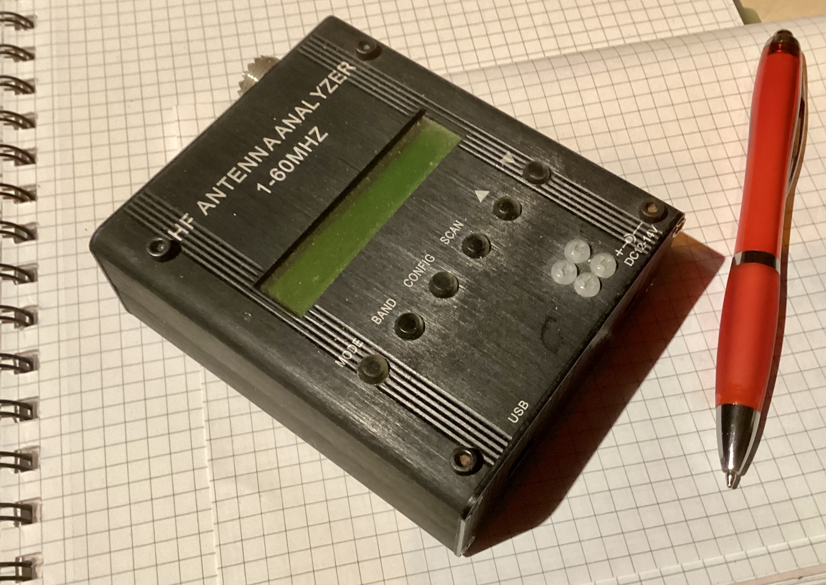

Vid det laget hade jag hittat till & kommit igång och importera kinaskräpet.
En analyzer beställdes hem:
Man gör ju så i början när man ger sej på ngt nytt, man skaffar inte det folk rekommenderar utan ist ngt mkt billigare.
Inget jag ångrar i det här fallet. En tydlig display som ger tydlig info utan massa tekniskt jumbo-mumba runt i kring ingen ändå begriper. Man kommer igång direkt. Den har en ’Scan’ knapp man trycker på och väntar ett par sekunder på ett piip o den har sökt av antennen och ger information om dess bästa frekvens med swr och imp. samt visar bandbredd i ett fönster om 2,0 i swr.
I annan tråd har jag beskrivet både den och ett halvdussin andra kina-analyzers jag har lekt med.
Självklart svepte jag antennen inlägget handlar om. Detta är några årsedan nu och jag har glömt det mesta men jag minns däremot att ja, på 27105kHz hade jag mkt riktigt ngt på 1,2 i swr MEN också ngt på …92 Ohm eller så.
Samma swr eller ännu bättre på 1,1 och 52 Ohm hittade den uppe på 29MHz nånstans.
-Vafalls??
Hur f-n kunde detta hända??
Visst, jag hade kortat ner antennen ngt….va sa jag…en halvmeter…men original är den antennen 5,3m för 27MHz. Kortar man en sån ’ en halvmeter’, dvs kortar den 10% så kommer frekvensen öka med 10% också.
27,1MHz x 1,1=29,8MHz
Jag borde ha kortat den 5% istället, ngt på 25cm ist för ca 50cm.
Iaf, jag tog ner antennen o mixtra med längden en timme.
När jag vart klar vart den ngt längre och jag hade den fortfarande körbar både på 27 och 28MHz med samma swr som tidigare om ngt på 1,2 i swr på 27MHz men den här gången med 47-52 Ohm.
Efter ngn vecka kunde slutsatsen dras att jag vunnit ngt på +6dB @ tx på tilltaget.
Åtgärden att fixa till rätt impedans gav mej samma sak som ett slutsteg med 4-dubbel effekt annars hade gett mej.
De 650kr analyzern hade kostat vart ju billigare än ett slutsteg på +6dB hade kostat och jag minns jag tänkte att ’analyzern har tjänat in sina pengar och får gärna gå sönder nu, det vore rena vinsten ändå’
På rx däremot vart det ingen direkt märkbar skillnad. Därför på sin höjd kanske +0-3dB.
Man lär sej hela tiden. Hur clever man än tror eller säker man än känner sej finns det hela tiden nya saker att upptäcka.
Tipset för dagen får vara att be er kolla impedanserna på era antenner med bra swr. Kanske är de justerade med blott swr meter i ’fel vågdal’ med felaktig impedans?
