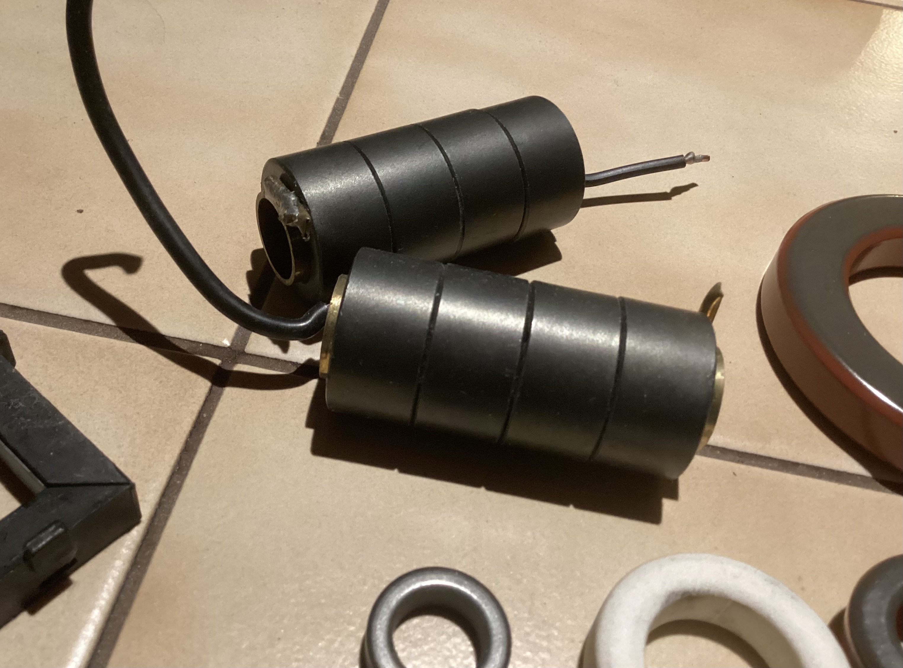

Dessa är lite roliga också. De är tagna ur en vertikalpinne för random kortvågsband. Ni vet såna där ca 7m långa metspön för flera tusen i aluminium som påstås täcka alla HF band som främst nybörjare köper…o som de sen säljer 14dgr senare på DX-radio..
4st svarta ferritringar påpressade på en mässingshylsa det löpt en stump koax genom. Lödda kablar i röret anslutna till jord.
De har jag sparat till ett framtida eget typ sånt bygge där vikten inte spelar ngn kvitta.
