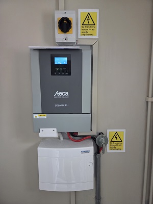

Eftersom vi snackar el så kan jag visa lite hur vi löst det här.
Elförsörjningen i kris är helt offgrid här.
På taket sitter en antal solceller, totalt 2,5kW som laddar en batteribank bestående av 10st AGM-batterier på 85 Ah var.
Systemet är också kopplat till Vattenfalls nät här, inte för att sälja ström utan för att se till att laddningen av batterierna fungerar även under vintern med snö och när det är mörkt.
Runt om i huset sitter uttag som går bara på offgridsystemet och en tredjedel av huset försörjs konstant av offgridsystemet så vi kan ta vara på all överskottsel som produceras, främst på sommaren.
Är det långvarit strömavbrott på vintern får man använda strömmen till det nödvändigaste och krisar det ordentligt har systemet en ingång där jag kopplar in bensidrivet elverk.
sol offgrid1.jpg (45.74 KiB) Visad 648 gånger
sol offgrid 23.jpg (52.62 KiB) Visad 648 gånger

sm6pop skrev: 06 jan 2026, 12:25 Vi är väl preppade här, lite av en andra hobby vid sidan av radio, …

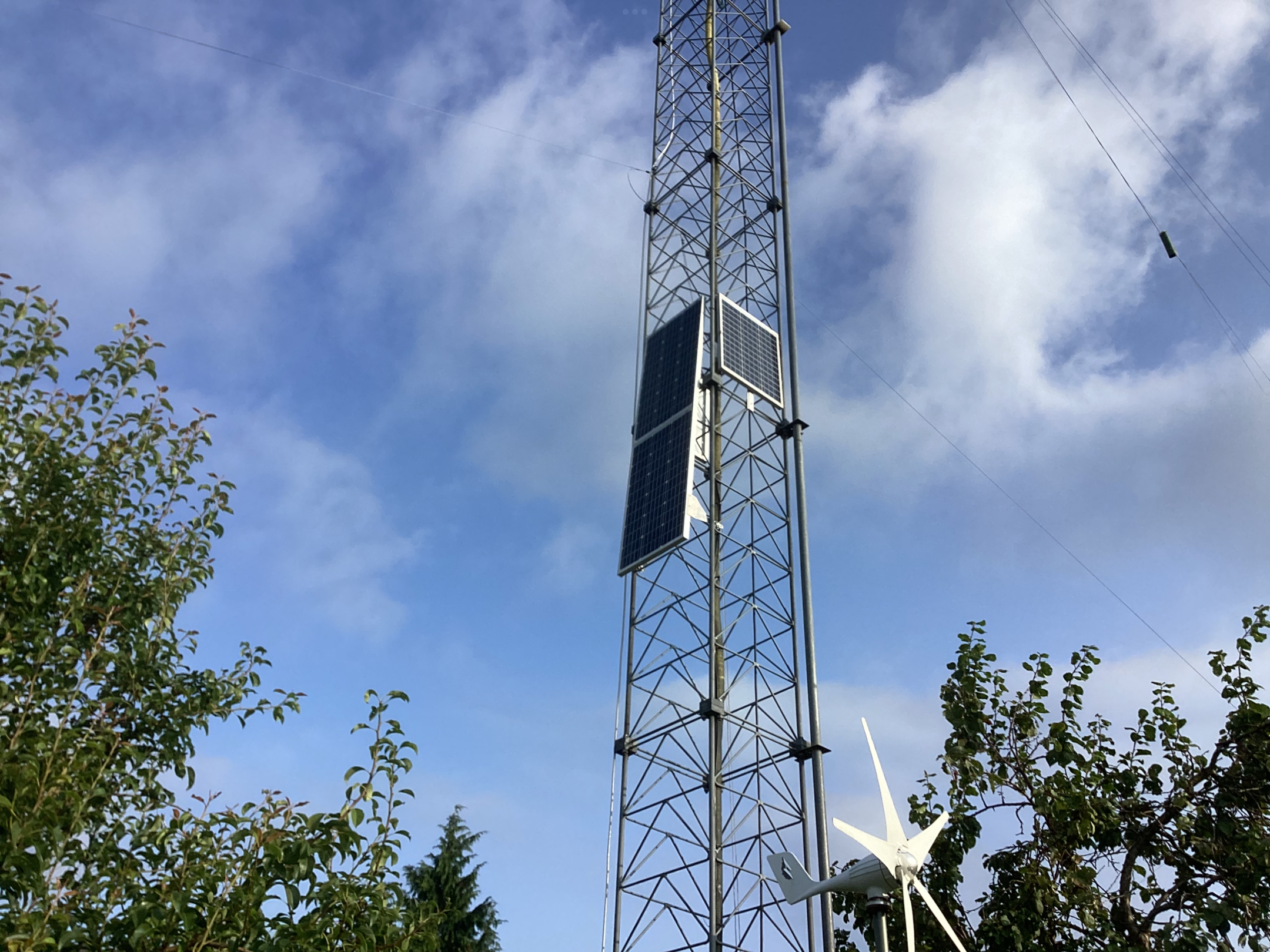

Seriöst…om man kan kalla mitt hobbysysten för det…har jag kört sen 2023. Då med blott en 130W ’12V’ panel liggandes helt platt på alltantaket.
Sådär lades den med flit första året för att lära mej över tid optimal vinkel på den.
Just nu har jag 7st ’12V’ paneler i drift här och var. Mellan 20-130W är de. De är kopplade både i serie och parallell här o var.
Vissa av dem vinteroptimerade för att peka mot solen optimalt 2 månader före vintersolståndet. Dvs nästan vertikalt eller ca 5˚ off.
Slänger in en ’gammal’ bild…den är ngt halvår och den mindre panelen är nu nedtagen.
Det gör att lutningen på just dem är ’ok’ Augusti till April. Dessutom fastnar nästan ingen snö på dem, skitbra.
Maj till Juli är de såklart sämre men då är ju dagarna längre ist + de andra panelerna med mer vinkel som då är sommaroptimerade ist.
Det är väl årets lärdom kan man säga, att inte ha alla pekade åt samma håll och med samma mkt mer lutning.
Gör jag det har jag överproduktion sommartid. Jag kan inte göra så mkt pommes o så mkt kaffe att all el då går åt ens om jag låter ismaskinen gå dygnet runt.
Nej därför offrar jag lite av sommarsolen att ge kräm såhär års vilket vart helt noll tidigare.
