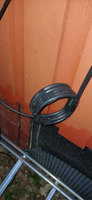

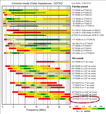

4,25 tum är 10,795 cm.
5 varv skulle du haft för 27, inte 12! Då ser du ju ut att hamna runt 16MHz typ, fast nä, vänta nu.. 50mm.. hm, tja inte vet jag, inget som har stöd enligt tabellen ju, inte om du har lindat den för 27MHz iaf.
Såhär ser min ut, och nej den sitter inte mot masten utan hänger fritt vid husväggen. Bantade den då jag hade några varv för mycket innan.

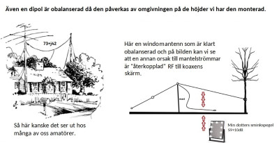

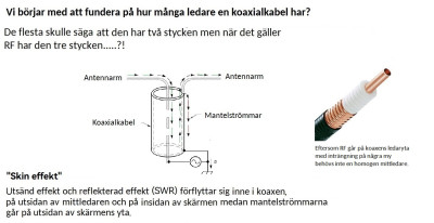

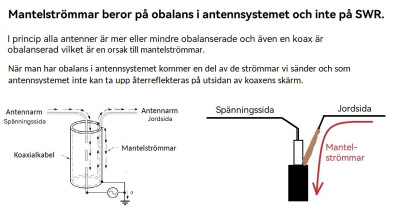

När vi ändå är lite inne på mantelströmmar så skickar jag med några bilder från en föreläsning jag hade för ett tag sedan på DL4:mötet i forshaga.
Jag har bara det första utkastet på datorn här hemma så ni får ursäkta för eventuella stavfel eller annat tokigt i grafiken och här blir det en del teori DH och som sagt man kommer fram till samma resultat i stora delar genom experimenten du gör istället så inget nytt under solen.
Re: Mast
De hamnade i fel ordning av någon anledning när jag bifogade dem men den understa först och sedan uppåt.

En antenn kan vara i resonans men det betyder inte alltid att den är i balans.
En balun (choke) kan vara en bra idé oavsett vad man har för SWR men vilket inte alltid betyder så mycket när det gäller risken för mantelstömmar.
Som sagt har inte SWR med att göra med om man har mantelströmmar.
"En vanlig uppfattning är att det är ståendevåg som ger RF-problem i utrustningen och även
orsakar störningar. Det är snarare tvärtom. Om vi har hög ståendevåg så kommer vi att elda
upp mer effekt i kabeln och då går det ut mindre RF som kan orsaka störningar. Det är
obalans i antennsystemet som ger dessa problem och inte ståendevåg i sig själv."
