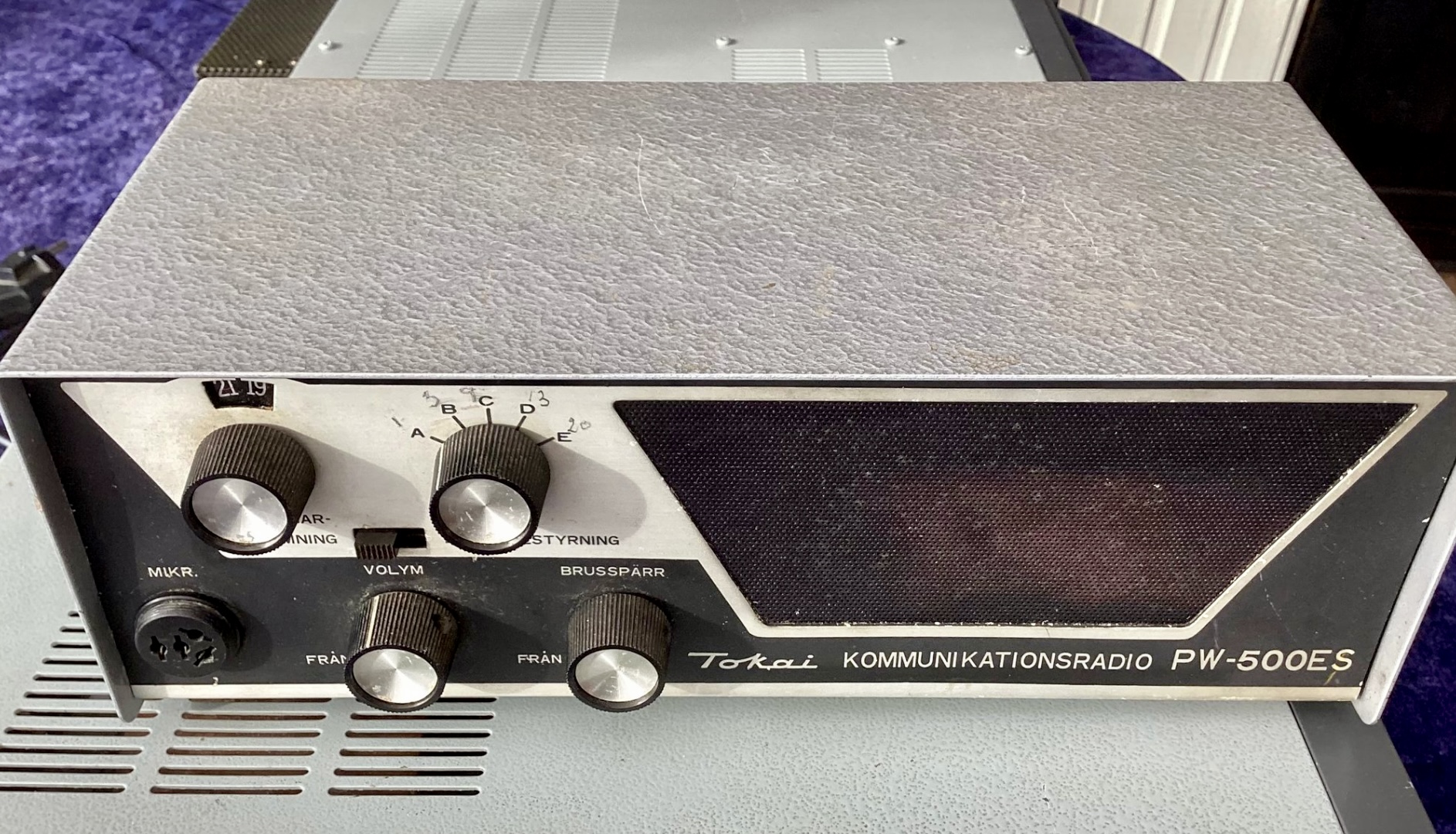

Även samtida Lafayette solidstate …allt från Micro 12 till kanske HE-20T där sistnämnde är en såndär frän med VFO som funkar steglöst på RX mellan typ 26,960-27,260MHz. Just såna har jag flera st av just den anledningen, de låter bra…eller skall vi säga - lät bra. Det fanns en Tokai PW 500 med sån VFO också:

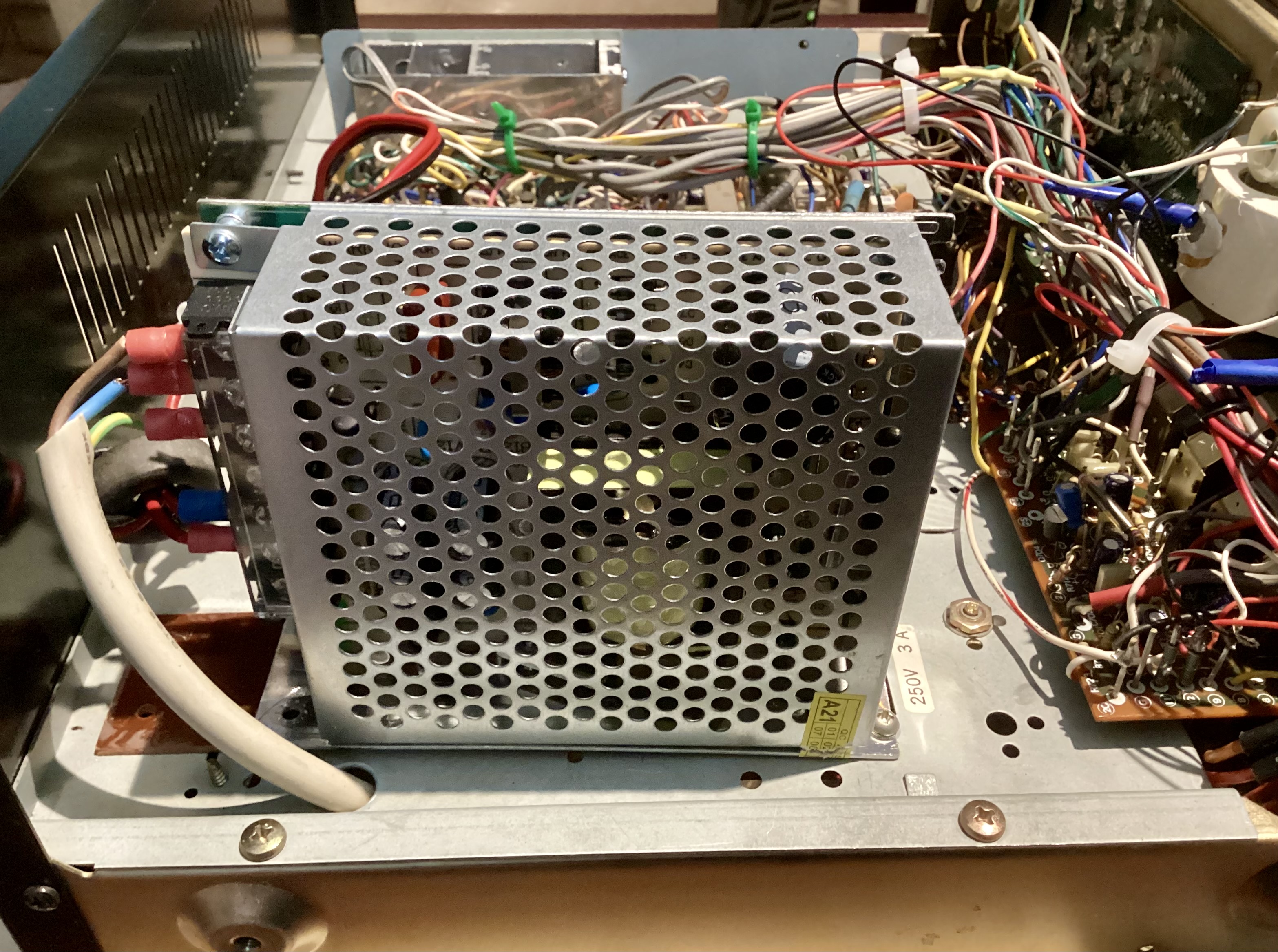

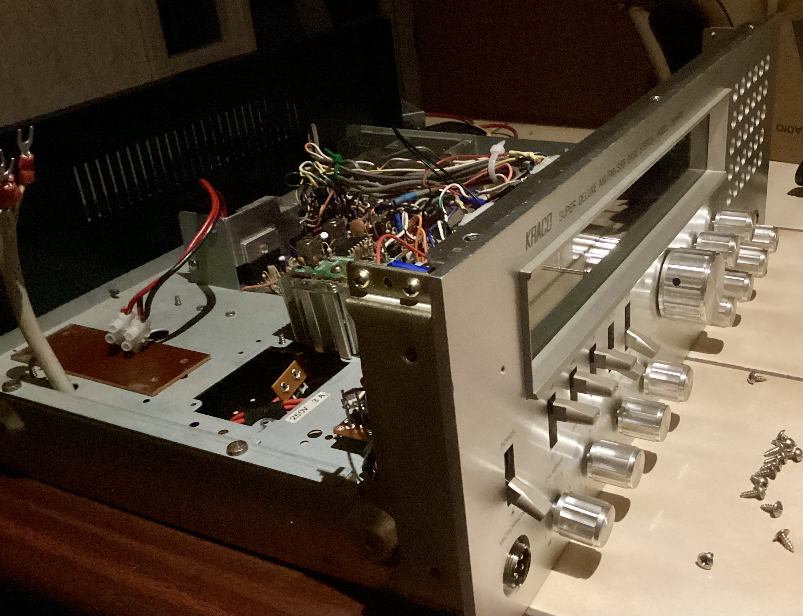

Jag drar iväg ett par bilder på dagens patient:
Det är ingen vacker syn. En 10Amp’s kina nätdel.
Radion kom jag över för ngt årsedan men har kopplat ström på den först igår. Hörde direkt i högtalaren att ’här är ngt allvarligt fel’.
Av med huven och såg då detta. Tss tss.
Med vana ögon hovrande över ökända ’kranar’ vilka naturligtvis står i bott :roll: så förstår man att originala nätdel har brunnit.
Jag har lyckats återställa andra såna här med snuvig modulation till mer kraftfull sådan tidigare och lyckas nog med denna också men innan jag ’tar i den’ får den räliga nätdelen ur allra först.
Sådär. Nu är den historia.
Ett linjärt PS-1306 s.k 6-8Amp’s nätagg är donator. Får väl se hur det går. . .
