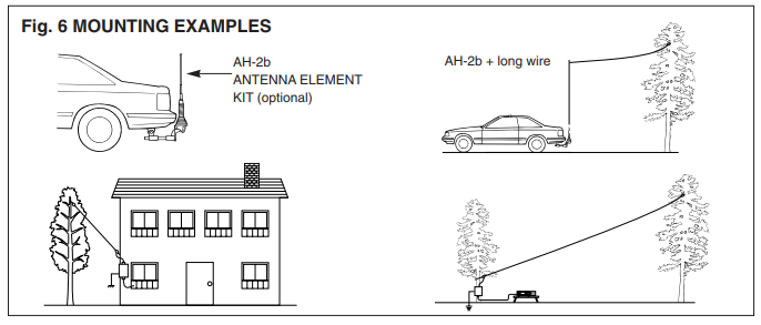

En tanke ytterligare är att den kan göras i en längd lämplig för att stämma av med tuner. IC AH-4 behöver ju minst 7 meter tråd för att orka stämma av 3.5mhz. Längden går i intervaller vad jag vet så den inte blir en multipel för AH-4.
Bäst är ju resonant, men för flera band kan man ju stämma av och köra ändå tänkte jag. Tänkte på pratet om mobilpiskan med extra tråd upp i ett träd som även finns i manualen för AH-4 fast i toppen.
Det där att sätta tråden i botten på mobilpiskan har jag aldrig tänkt på och det är ju ganska smart. Någon som provat med mer än en tråd i antennfoten ?
