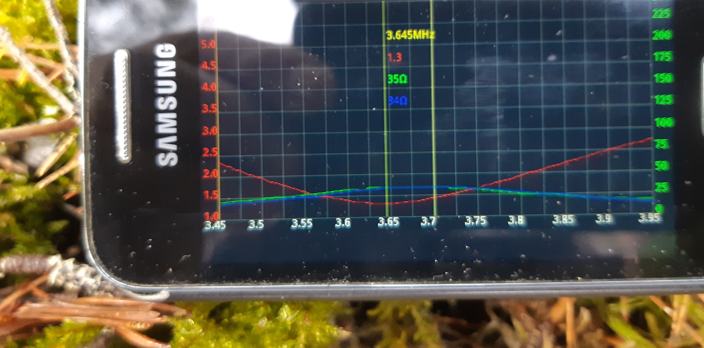

DH - Nja, det beror på hur man ser det, matningen sitter ju i änden rent mekaniskt och det är väl det som jag tänkte var praktiskt i fält. Jag har gjort några på lite olika frekvenser (80m, 27MHz, 69MHz) och i samtliga fall är benen ungefär lika lång plus minus lite för trimmning till bra SWR.
Här kommer en fältmässig antennanalys på en sådan jag byggt med längden 2x19,5m för 80m.
Antennen hängde provisoriskt inverterat och är ganska nära marken på koaxsidan vid mätningen med som synes är den i princip identisk med en vanlig dipol trots att jag inte klippt någon på den.
Tråden är vanlig RK och koaxen RG-58. Choken är 17 varv runt en Amidon FT240-43.

sm6pop skrev: 06 okt 2023, 19:30 DH - Nja, det beror på hur man ser det, matningen sitter ju i änden rent mekaniskt och det är väl det som jag tänkte var praktiskt i fält. Jag har gjort några på lite olika frekvenser (80m, 27MHz, 69MHz) och i samtliga fall är benen ungefär lika lång plus minus lite för trimmning till bra SWR.
