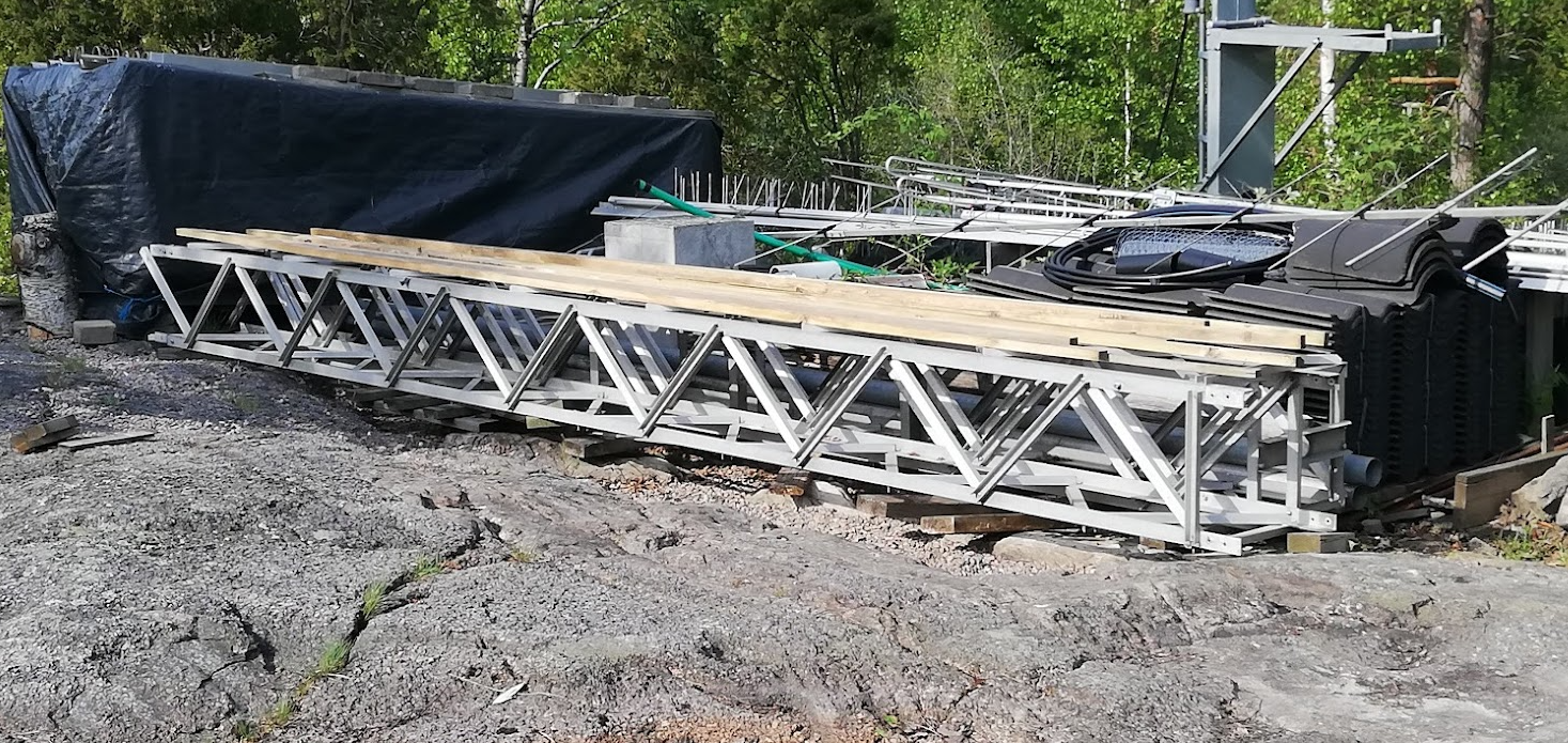

Där under "old stuff" finns en mast som jag själv byggt som vore trevligt att få upp. Dock så når inga maskiner eller dyligt in på baksidan så måste vinscha upp den på nått sätt. På bilden 10m men jag har 15m.

Ja så här ser den ut....

Byggt själv? Huga, sicket jobb…
Vinscha upp ja. Sektionerna ser långa ut.. Min metod låter sej nog då inte göras.
Det känns som om jag skrivit det redan…betr. seniliteten…iaf så gjorde jag mej ett rör ngt längre än varje sektion (2m) som kunde krokas i masttopp.
I toppen på röret en svängbar bom med en 2:1 talja i…typ dubbelblock.
När man drog 1 meter rep hissades en halvmeter.
Med sektionen i topp svängdes den 2m långa och 70kg tunga sektionen in på plats o skruvades fast.
Låter ju enkelt men min envetenhet som gränsar till ngt annat och som i alla lägen skall klara mej själv kunde det ha gått illa.
Med sektionen på plats flyttades röret med bommen ett snäpp 2m högre upp osv.
Inga maskiner what so ever.
De gestikulerande grannarna nere på gräset lärde man sej snabbt ignorera ^^
Med all den brôten du har där bakom så märker kanske inte HSB om det kommer upp ytterligare ngt?

En liten hjälpmast med "winchester" är som DH säger är samma som de stora masterna byggs med då mobilkran inte är möjlig.
Jag har ett antal 4 meters mastsektioner och ett antal 2 meters sektioner. De första sektionerna i botten kan man kanske lyfta med kran eller kanske ett fäste likt Wersatower så man tilltar upp så mycket mast det går.
En tanke har varit att göra ett fäste och tillta upp de översta 2m delarna.

Masten byggdes ganska lätt. Farsan var mekaniker och gjorde en jigg för att borra vinkelprofilerna och U-profilerna så att alla hål hamnade de på rätt ställe. Även kapningen skedde "maskinellt". Konstruktionen "snoddes" från SK6DG som då hade en likande mast. På 80-talet kostade Al nästan inget och jag jobbade av kostnaden för masten hor min farbror som hade en mek-firma :D . Varje sektion är 5m och väger runt 30-35 kg. Så inga enorma vikter. Funderingar finns då att sätta ett linhjul på den andra masten och använda den som hjälpmast för att dra upp den. Borde funka. Tänker i så fall en 6m och en 10m antenn.
