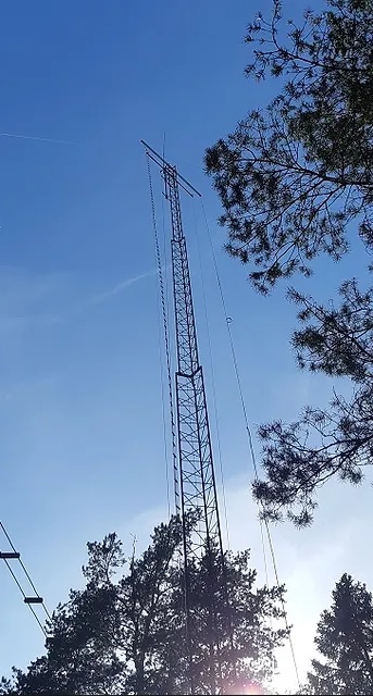

Så är det som du säger med stege om man inte har shacket på samma sida huset som antennen, mycket lättare med dragningen av koax. Det är nog en av orsakerna till att många inte använder stege men det går lite av mode i det med antenner och stegmatade prylar ser man inte mycket av hos firmorna nu för tiden. En tid var W3DZZ "världens bästa antenn" och nu är det många som kör med just G5RV istället, vi får väl se om den stegmatade dipolen får sin renässans igen då jag vidhåller att det är den klart bästa multibandslösningen. Jag är väl ett av undantagen som kör stegmatat som syns på bilden av min antenn, en bit av stegen syns i nedre vänstra hörnet av bilden som troligen också är amamtörradiovärldens dyraste stege. Min dotter tillverkade stegen och fick 4 kronor för varje monterade stegpinne och det är några stycken kan jag lova.
Den går utmärkt att stämma av på alla band från 160m till 10m inklusive 5 MHz. Enda stället tunern får jobba lite för att komma rätt är på CW-delen av 160m. Som du skriver är 5 MHz ett trevligt band men väldigt smalt så det är väl tur att inte så många kör SSB där då hela bandet skulle vara fullt på några få SSB-stationer. Jag har kört några få QSO där men då på telegrafi. Jag är däremot på 17m rätt som det är och som du skriver håller jag med om att det liknar 20m men fördelen på 17m är att det är contest-fritt så där blir det en del när hela 20m är belamrat av contest-stationer.
