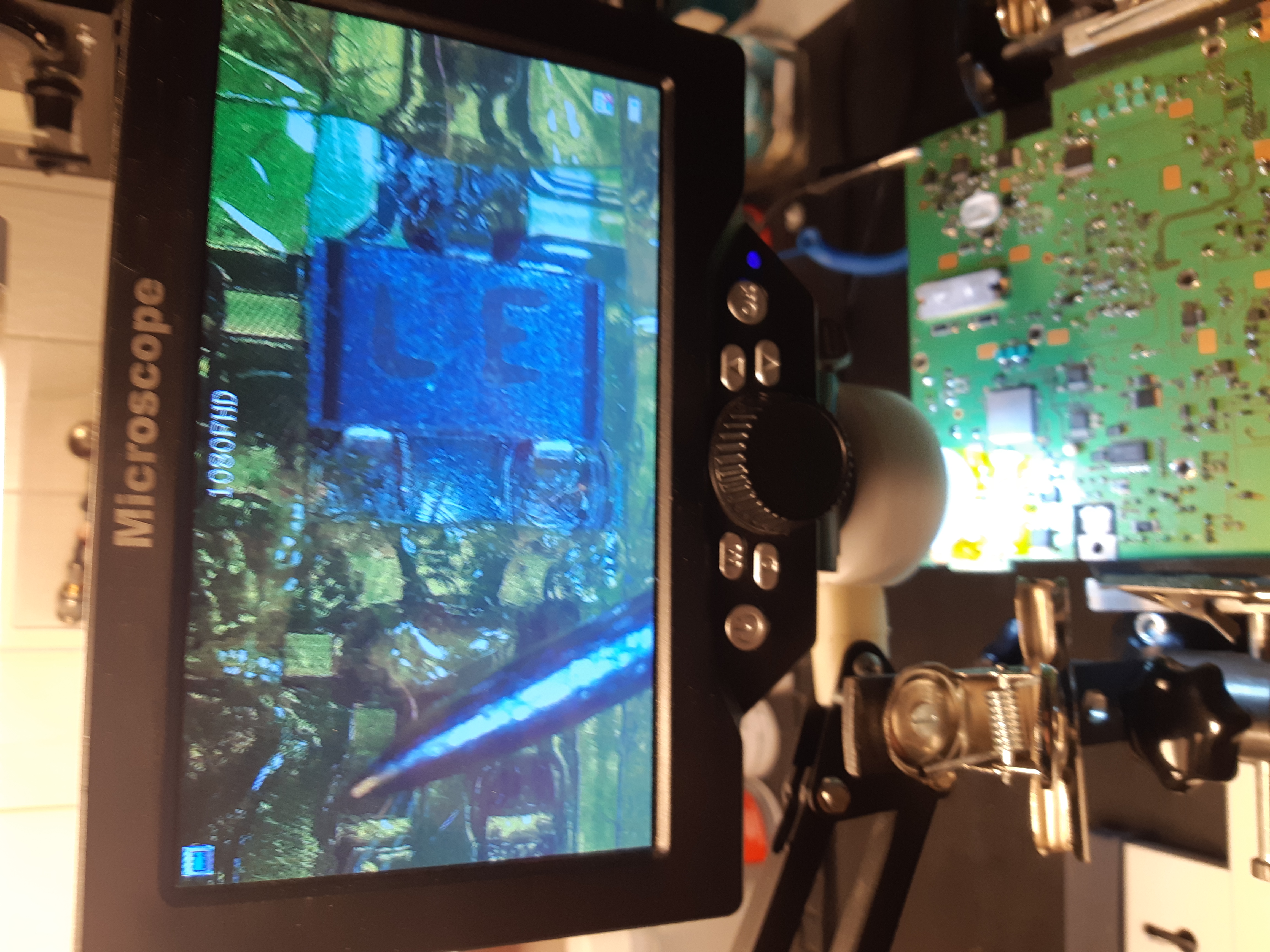

På bänken ett Main Board från en FT-897 som vid körning av FT8 fått en för hög signal från ljudkortet i datorn in i mikrofoningången. Lite enklare i moderna stationer att reparera utan kabelhärvor och komponenter som är lödade på undersidan kretskortet. Den här sitter också på undersidan så kortet måste ur men bara en bandkabel och ett antal skruvar så enkelt så långt.
Utmaningen i moderna riggar är istället storleken på en del komponenter och trissan på bilden är liten och med många kringliggande komponenter.
Det gula på bilden är kaptontejp för att skydda andra komponenter från värmen vid borttagningen och till vänster ser man spetsen på en knappnål för att få en uppfattning av hur stor trissan är.
