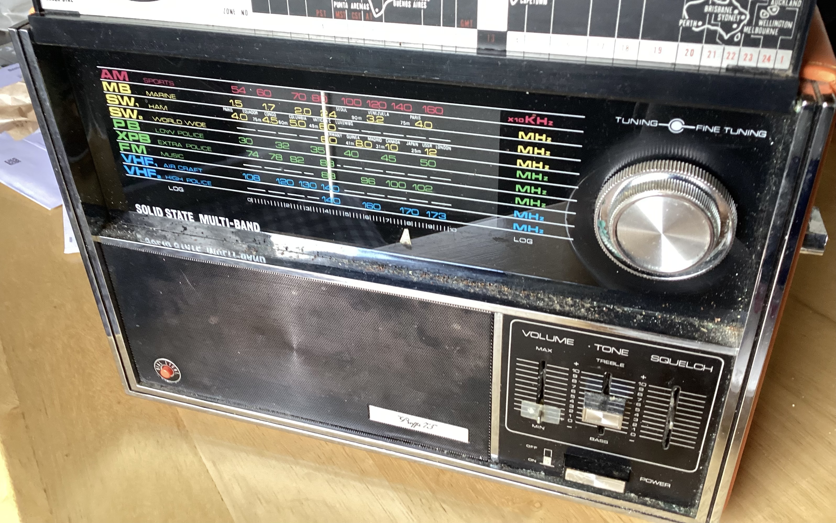

Nåja, testar att lägga upp en bild för att lära mej hur det fungerar…flera årsedan jag skrev på forum dagligdax jue..
Hmm, verkar fungera…
Radion ovan fick jag av en annan member här…med tilläget att ’-säljer du den så ska ja ha hälften’
Nåja, kopplat kräm på den idag..6Volt via några ilödda ful-kablar o den flög igång…funkar ok 6-12 MHz men är ganska kass i övrigt.
Jag hade hoppats den skulle funka på pratbanden på vhf men nähänä.
Sänder jag på t.ex 75MHz…så tar den in det…oavsett var vfo’n står i princip 👀
Känner den är värd mer som skrot…plundra den på handtaget uppepå, ferritantennen o rattarna o slänga resten.
Nåja, den får väl upp i hyllan igen och mogna.

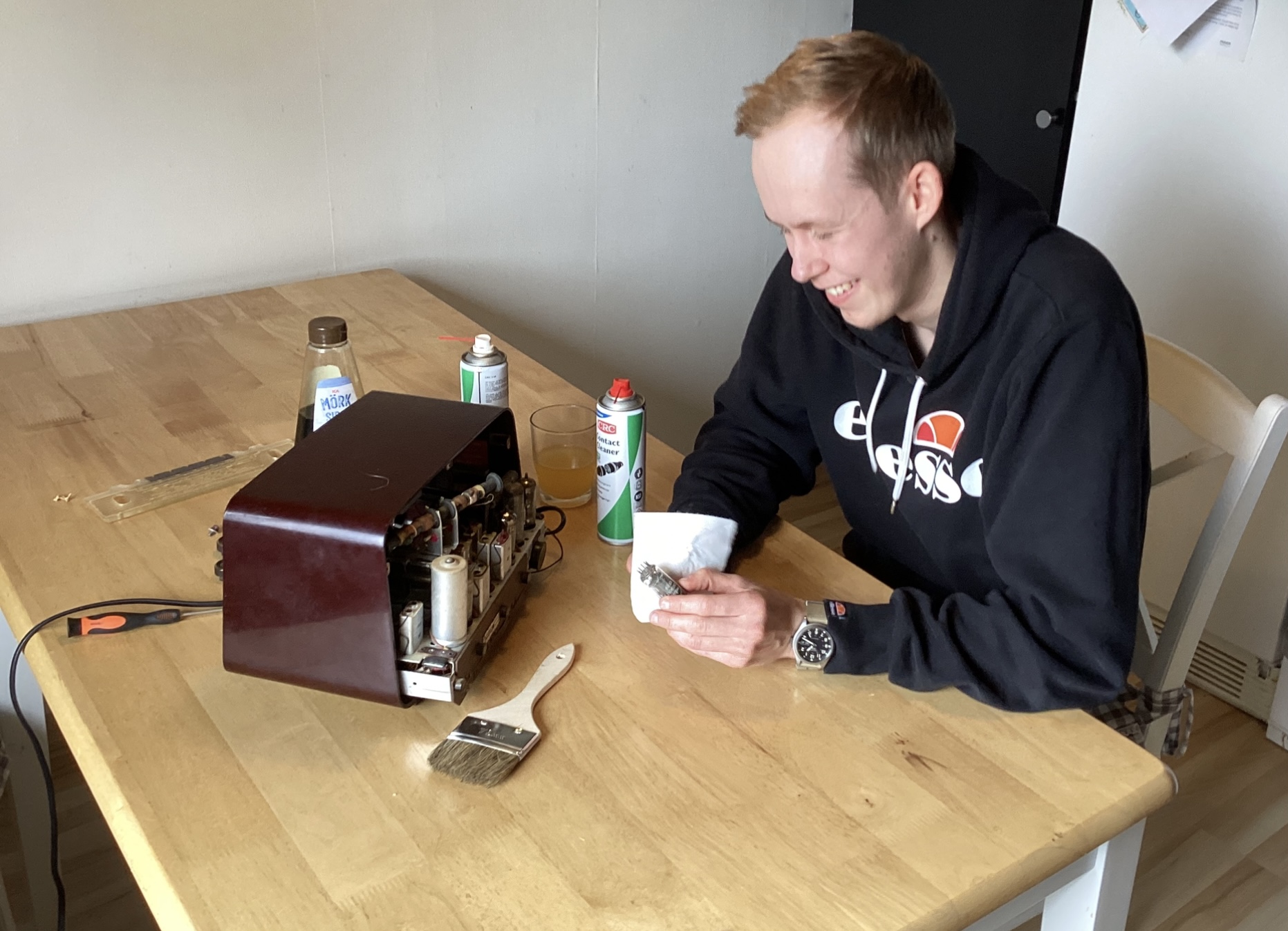

Jag fick besök av en vän i lördags…en av de få jag ännu inte tvingat på radiointresset.
Han hade en Philips bordsradio från ca 1955 under armen han tagit hem från loppis.
’Det lyser o sprakar i den, det är allt’
Jag stack till honom grejer så han vid mitt köksbord kunde fixa till den själv. Spraya upp kontaktytorna på sockerbitsknapparna och ryckte ur alla rören o spraya upp socklarna…damma ur den osv.
Han är tekniskt intresserad men detta med radio var ngt helt nytt.
Den borde såklart fått sej en större genomgång då jag misstänker papperskondingarnas bäst föredatum nog gått ut. MEN det tålamodet eller intresset fanns inte. Radion skulle igång NU…brinner den upp om ett tag så blir det väl en blåtandshögtalare eller ngt ^^
Den flög igång 😃
På blott ferritantennen fick vi in stationer i fjärran. När jag från radioshacket gjorde ett allmänt anrop på 40m AM kunde han ratta in mej i köket på Philipsen. Det tyckte han va spännande.

"Om jag sänder på 75MHz..." tja, om sändarens antenn är nära och du har för mycket uteffekt så är ju risken att du överstyr ingången på radion och då kan du ratta bäst du vill och ändå få in signalen men du kanske har en dämpsats på utgången från sändaren så du får ned signalstyrkan tillräckligt?
Bara en tanke.
Sen kan den ev. behöva trimmas in igen, saker å ting rör på sig mekaniskt och åldras men inte så att den skulle vara döv.
