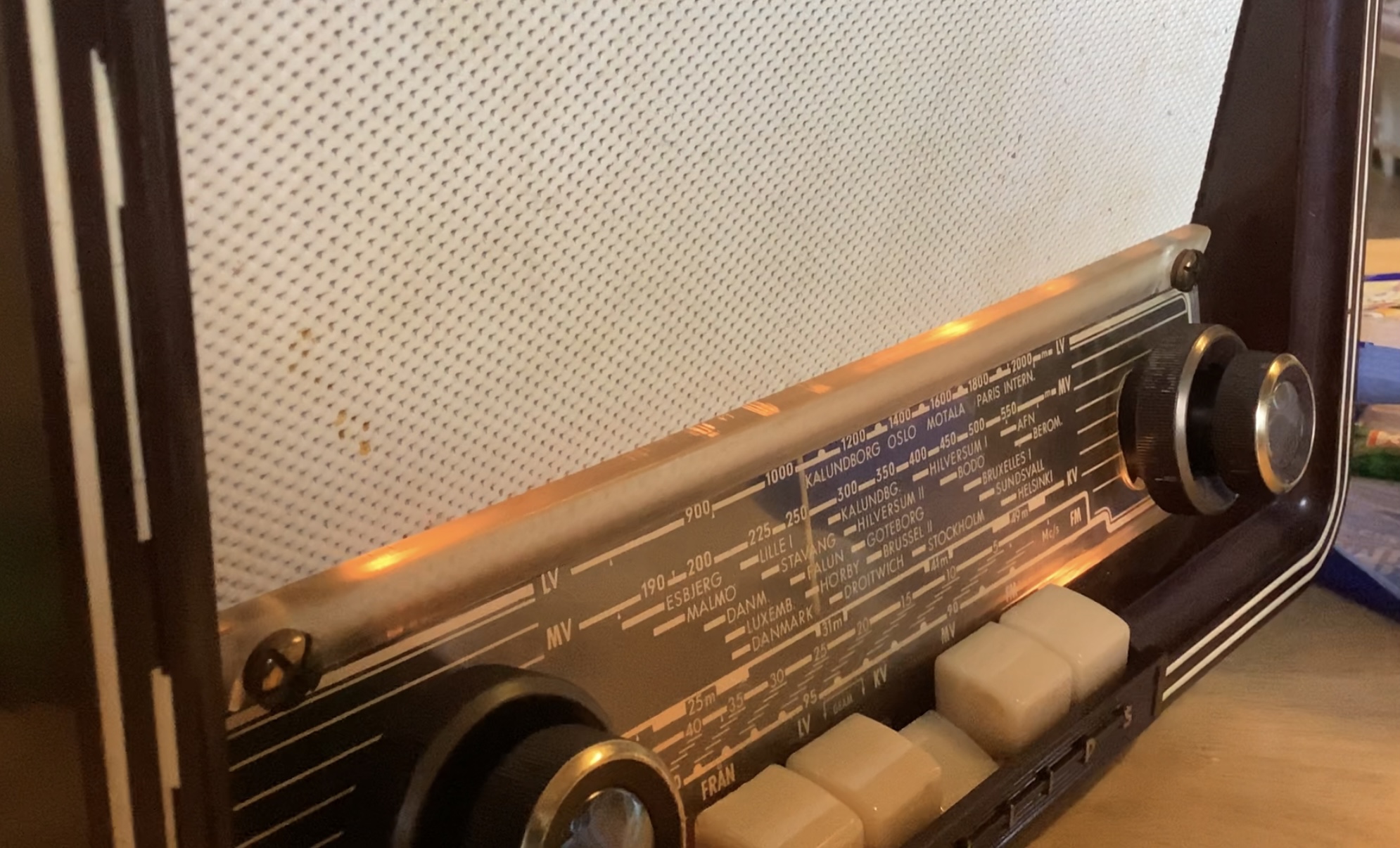

Nåja, testar att lägga upp en bild för att lära mej hur det fungerar…flera årsedan jag skrev på forum dagligdax jue..
Hmm, verkar fungera…
Radion ovan fick jag av en annan member här…med tilläget att ’-säljer du den så ska ja ha hälften’
Nåja, kopplat kräm på den idag..6Volt via några ilödda ful-kablar o den flög igång…funkar ok 6-12 MHz men är ganska kass i övrigt.
Jag hade hoppats den skulle funka på pratbanden på vhf men nähänä.
Sänder jag på t.ex 75MHz…så tar den in det…oavsett var vfo’n står i princip 👀
Känner den är värd mer som skrot…plundra den på handtaget uppepå, ferritantennen o rattarna o slänga resten.
Nåja, den får väl upp i hyllan igen och mogna.

"Om jag sänder på 75MHz..." tja, om sändarens antenn är nära och du har för mycket uteffekt så är ju risken att du överstyr ingången på radion och då kan du ratta bäst du vill och ändå få in signalen men du kanske har en dämpsats på utgången från sändaren så du får ned signalstyrkan tillräckligt?
Bara en tanke.
Sen kan den ev. behöva trimmas in igen, saker å ting rör på sig mekaniskt och åldras men inte så att den skulle vara döv.
