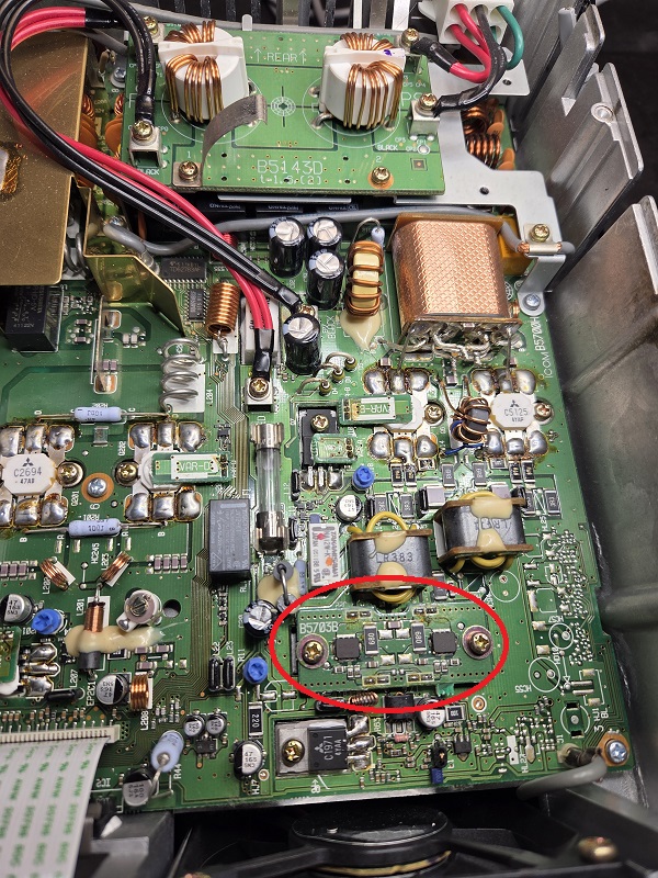

Fortsättning följer med 7400:an.
Vid närmare mätning så är pre-drivern trasig så det blir att mäta lite runt den och drivtrissorna och om allt ser bra ut så byter vi den först.
När jag tog bort originalet så visade sig att det var nästan obefintligt med kylpasta under den så kanske den fått hett det om öronen.
Nya trissor kom igår så det blir lite fortsatt pyssel med stationen till veckan.
Med lite tur är det bara den som är trasig då den är väldigt lätt att byta till skillnad mot drivtrissorna.
