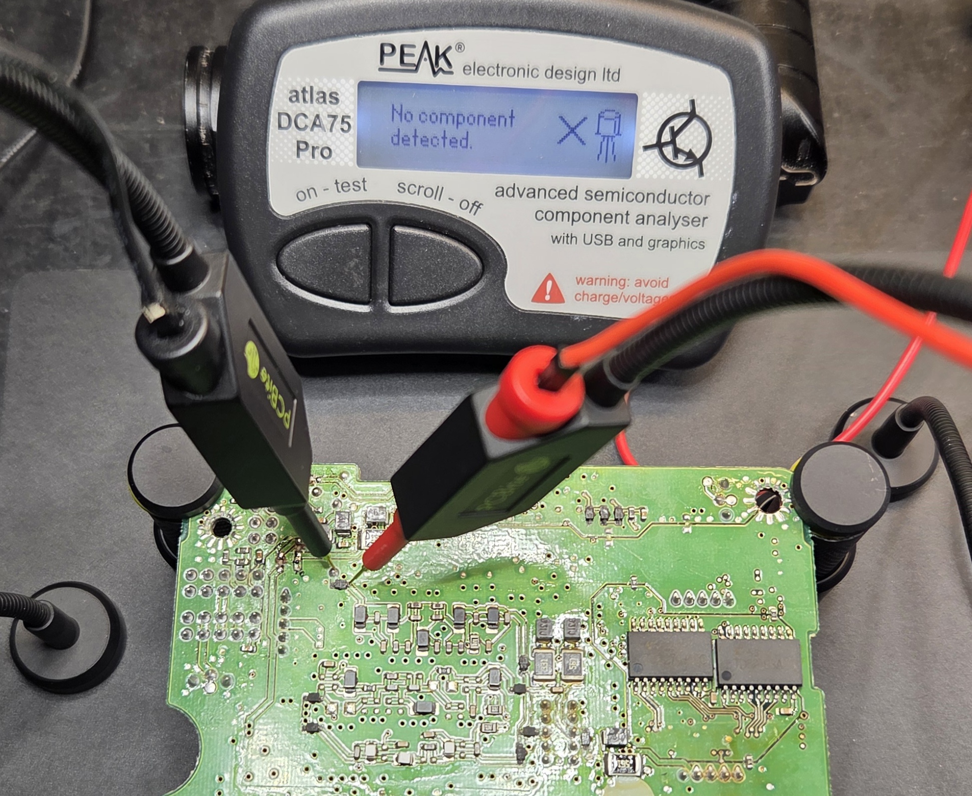

Tänkte tipsa om ett riktigt bra hjälpmedel vid mätningar i våra stationer.
Det heter Helping Hand.
Det hela är monterat på en bottenplatta av stål och på den kan man med magneter sätta kretskort i hållare och olika prober.
Proberna har armar och har lite tyngd så de kan med vassa spetsar sättas precis där man vill mäta på kretskortet.
Med Helping Hand kan man mäta utan att hålla två eller fler prober i händerna på rätt plats och samtidigt ha koll på intrumentinställningar.
Det finns även en oscilloskopprob till den som klarar 500MHz till den.
Naturligtvis kan man ställa en hel station på plattan och mäta i den.
På bilden ett kort från en IC-756PROII men trasiga dioder från ett åsknedslag.
